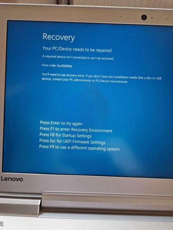

Canet66 Posted June 10, 2024 Posted June 10, 2024 (edited) Bonsoir, j'ai un soucis de démarrage de Windows sur un portable. Je cherche la meilleure solution: soit une clé usb bootable au démarrage. J'ai un écran bleu et tout essayé avec les options de dispo sur l'écran. Il est en rade depuis un petit moment et je dois m'en servir de nouveau. Une idée car je cherche mais en vain Merci Edited June 10, 2024 by Canet66

Delta Posted June 11, 2024 Posted June 11, 2024 il y a 7 minutes, Canet66 a dit : Salut @Delta Je n'ai rien crée, j'ai pensé à ça mais je veux conserver ce qu'il y a dessus, j'ai bien vu un tuto mais je suis pris par des doutes: ils affirment ceci et je me perds un peu. quand vous cliquer sur F1 pour entrer dans le mode recovery vous avez quoi a l'écran ?
Canet66 Posted June 11, 2024 Author Posted June 11, 2024 Rien, l'écran bleu s'éfface est revient quelques secondes après
