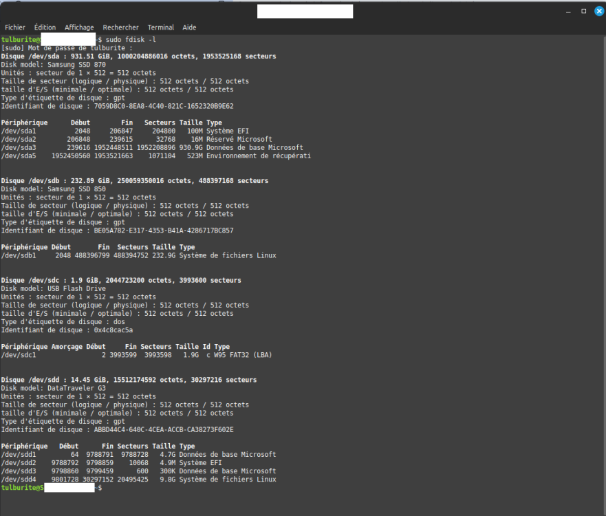

Tulburite Posté(e) le 1 juin Share Posté(e) le 1 juin Bonjour, Tu installes ta clé sur ton ancien ordinateur, une fois fait, tu ouvres ton terminal et tu y écris : sudo fdisk -l Tu renseignes ton mot de passe et tu colles le retour du terminal (capture d'écran ci-dessous). Lien vers le commentaire
Kh38 Posté(e) le 1 juin Auteur Share Posté(e) le 1 juin Bonjour, Voilà le résultat : Unités : secteur de 1 × 512 = 512 octets Taille de secteur (logique / physique) : 512 octets / 512 octets taille d'E/S (minimale / optimale) : 512 octets / 512 octets Type d'étiquette de disque : gpt Identifiant de disque : 7904CF6E-2740-4001-83D4-9D98829B7906 Périphérique Début Fin Secteurs Taille Type /dev/sda1 2048 1050623 1048576 512M Système EFI /dev/sda2 1050624 468860927 467810304 223,1G Système de fichiers Linux Disque /dev/sdb : 3,82 GiB, 4105175040 octets, 8017920 secteurs Disk model: DISK 2.0 Unités : secteur de 1 × 512 = 512 octets Taille de secteur (logique / physique) : 512 octets / 512 octets taille d'E/S (minimale / optimale) : 512 octets / 512 octets Type d'étiquette de disque : dos Identifiant de disque : 0x53315b68 Périphérique Amorçage Début Fin Secteurs Taille Id Type /dev/sdb1 * 64 6088895 6088832 2,9G 0 Vide /dev/sdb2 8364 18475 10112 4,9M ef EFI (FAT-12/16/32) /dev/sdb3 6090752 8017919 1927168 941M 83 Linux jl2024@jl2024-HP-Pavilion-17-Notebook-PC:~$ Qu'en penses tu ? Lien vers le commentaire
Tulburite Posté(e) le 1 juin Share Posté(e) le 1 juin Ben je pense, enfin je suis certain que ta clé USB de 4 Go (/dev/sdb) n'est pas préparée pour un ordinateur moderne. comme tu peux le voir sur ton post supérieur, tu es en dos, ce qui va automatiquement pas fonctionner sur ta nouvelle machine. Il te faut refaire cette clé pour que tu puisses l'utiliser sur ta nouvelle machine. Lien vers le commentaire
