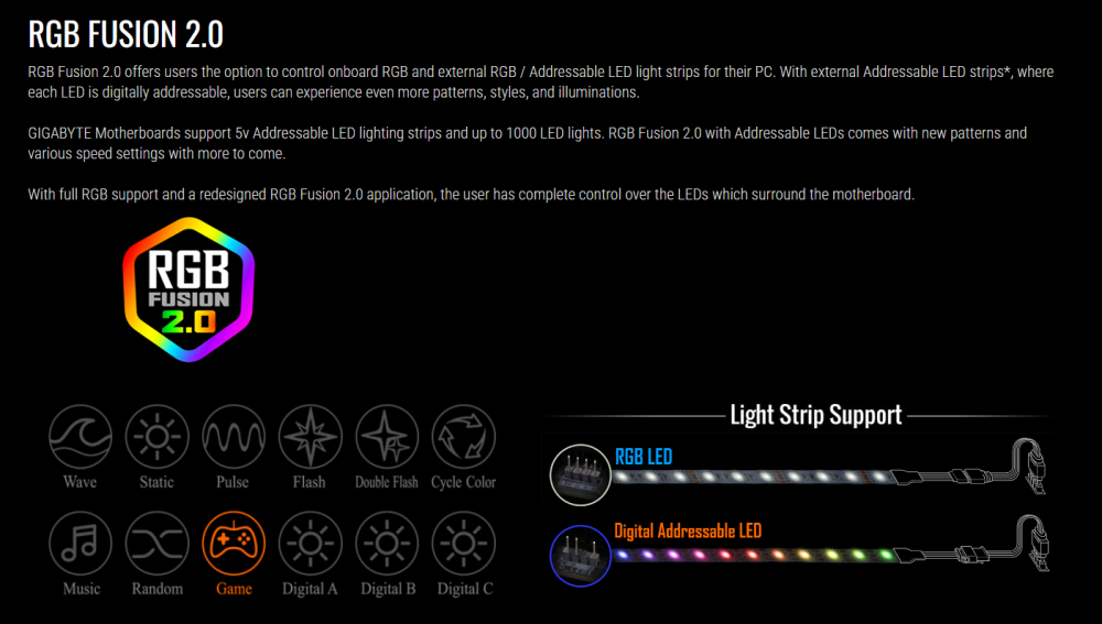

Delta Posté(e) le 24 mai 2024 Posté(e) le 24 mai 2024 Il y a 8 heures, didishnikov a dit : gigabyte x570 gaming x du RGB

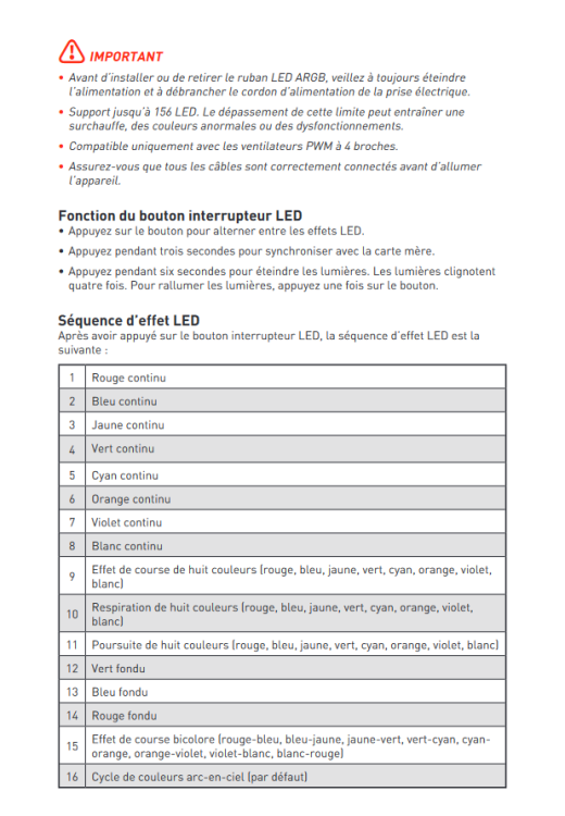

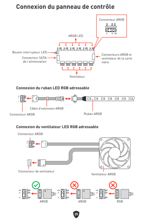

didishnikov Posté(e) le 24 mai 2024 Auteur Posté(e) le 24 mai 2024 Au jour d'aujourd'hui, dans mon boitier actuel je me sers déjà de "RGB fusion"qui pilotes une barre RGB. mon prochain serait le MSI gungir 300 airflow :https://fr.msi.com/PC-Case/MPG-GUNGNIR-300R-AIRFLOW/Overview?_gl=1*1id08cc*_up*MQ..*_ga*MTU0OTkzODM4OC4xNzE2NTY1ODQ5*_ga_KX23VCFFZH*MTcxNjU2NTg0NS4xLjAuMTcxNjU2NTg0NS4wLjAuMA.. qui lui, a des ventilos et un support de carte graphique argb
Delta Posté(e) le 24 mai 2024 Posté(e) le 24 mai 2024 il y a une heure, didishnikov a dit : des ventilos et un support de carte graphique argb 1
didishnikov Posté(e) le 25 mai 2024 Auteur Posté(e) le 25 mai 2024 Merci pour le shéma. Si j'ai bien pigé:
Delta Posté(e) le 25 mai 2024 Posté(e) le 25 mai 2024 (modifié) Il y a 10 heures, didishnikov a dit : Merci pour le shéma. Si j'ai bien pigé: Correct, Il faut regarder le petit triangle si il est bien placé mais je pense oui https://download.gigabyte.com/FileList/Manual/mb_manual_x570-gaming-x_e_v1.pdf?v=b12b3ed9f62a48b4001eed1a092ec875 Modifié le 25 mai 2024 par Delta
