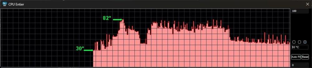

Il y a 2 heures, Delta a dit :
dans l'ensemble une fois qu'il monte il se stabilise ensuite... une fois le jeu arrêter on vois la chute de température se faire.
Oui j'ai remarqué ça, ensuite en utilisation normal il tourne à 40/45°
une température je vais dire un peut classique pour ce type de pc.
C'est le problème des pc de ce type là tout menu ou il y a presque pas de place tout est un sur l'autre..
Sur mon pc ici actuellement en repos je tourne au CPU a 26 - 35° un AMD R5 3500X mais bon j'ai aussi une beau gros boitier avec les ventilo qui vont avec pour extraire l'air chaud et en faire rentrer de l'air frais
Si je le fait burner sur un jeux j'avoisine les 45°
Ok,alors on peut dire que c'est ok et pas dangereux pour les composants ou alors il vaudrait mieux que prenne le ventirad de chez Materiel.net ?
Il y a 3 heures, galyfree a dit :
hello galyfree
82° pendant de courte période c'est pas la mort, maintenant pendant 2-3h c'est pas cool non plus.
pour un test hier intensif 2h de jeux je monte au CPU a 63°.
le problème sera le même avec tout les ventilo, ton boitier étant étroit et tout l'un sur l'autre il n'y a pas assez de volume d'air renouveler et éjecté.

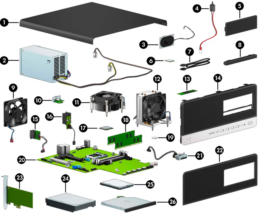

ceci c'est bien ton pc :
ce que je pourrait te proposé, c'est un petit bricolage astucieux
ceci :
un ventilateur soit qui extrait ou qui injecte directement de l'air au CPU. Il faut regarder dans quelle sens tourne celui qui est déjà coller au radiateur CPU.
Ou alors décalé le ventilateur pour qu'il injecte de l'air frais dans la boite.
Tu ne dois pas être le seul a avoir ses hausse de température assez gênante pour que cette astuce et conception soit réalisée.

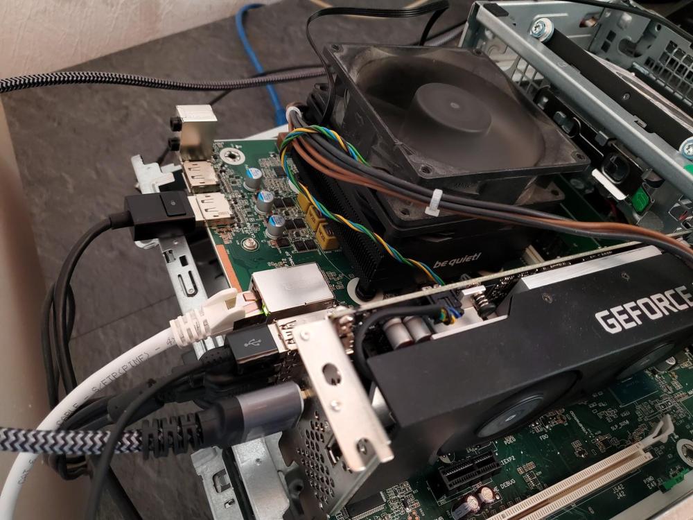

Oui je vois, je viens de faire un test avec un ventilo que j'avais sous le coude, je l'ai fait souffler sur l'autre puisque celui-ci souffle sur le CPU (on  ne se moque pas de l’installation provisoire !! :c_lol: C'est à peine mieux...

il y a 21 minutes, galyfree a dit :
:unsure:
du tout, je ne ris pas ... Cela as le mérite d'avoir été tenter :tongue:

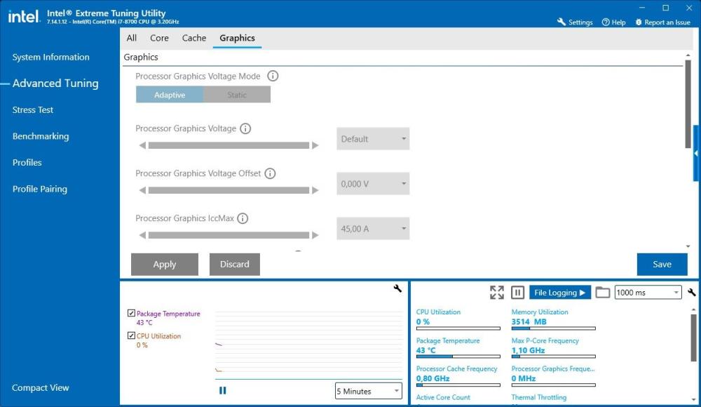

Hello Delta. J'ai essayé IntelXTU mais je ne peux rien faire, les fonctions sont grisées... :c_embarrassed:
hello,
il faut trouver une autre version de XTU, j'ai déjà eu le cas quand j'avais le 8750H, certaines version qui ne se lançais tout simplement pas ou alors restait grisé
attention que la tu es dans graphique et non sur le CPU
Il y a 8 heures, galyfree a dit :
Hello Delta je n'ai pas réussi a trouve un autre XTU mais sur le dernier que j'ai testé j'ai accès à ceci, ça peu peut être suffire

c'est core voltage offset qu'il faut.
Ah... bon ben c'est mort alors...  :c_embarrassed: Pfff impossible de trouver une version qui prends en charge mon proco, c'est quand même pas de bol...

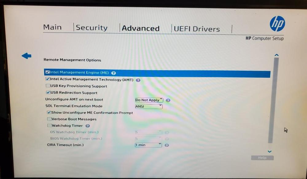

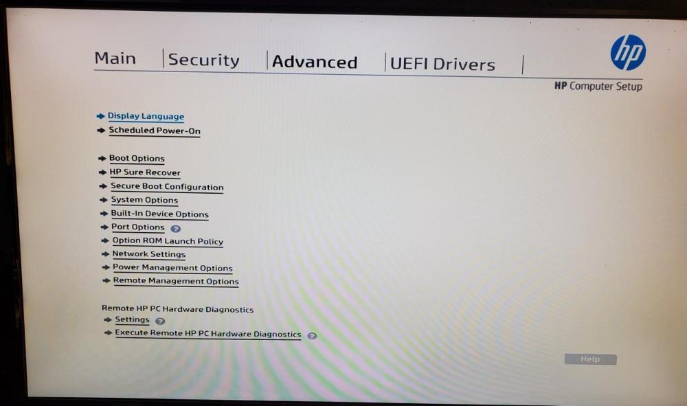

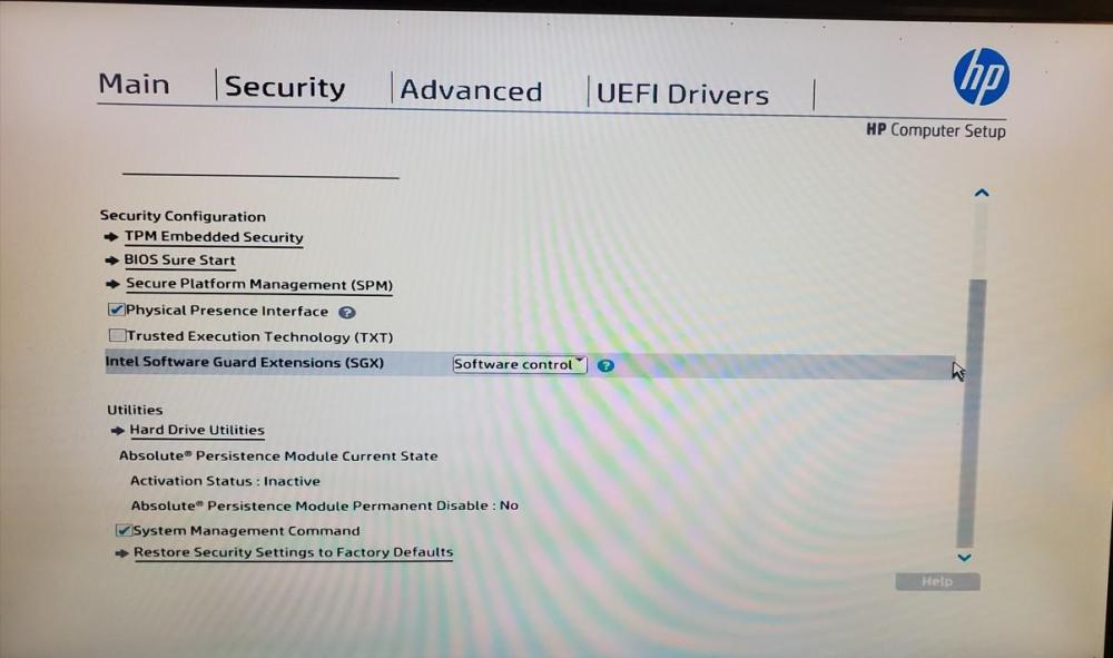

il y a 30 minutes, galyfree a dit :
Hello Delta voici quelques photos du Bios, je n'ai rien vu mais peut être que toi !
pour le bios je vois pas grand chose non plus. Faut dire que le bios des marque dans ce genre sous HP etc ne sont guere tres parlant ni fourni.
