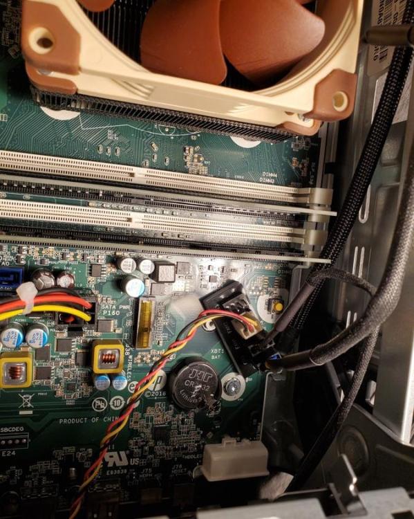

galyfree Posté(e) le 10 avril 2024 Auteur Posté(e) le 10 avril 2024 Hello Delta, merci de me répondre En effet mieux on refroidit, mieux c'est ! Mais je viens de remarquer un truc le Deepcool AN 600, il est en 120 mm et sur cette autre photo on vit que si je l'installe j'aurai un accès aux barrettes mémoire très limité... ça m'embête, du coup j'hésite... Et en terme de silence sais tu lequel serait le meilleur ? Merci.

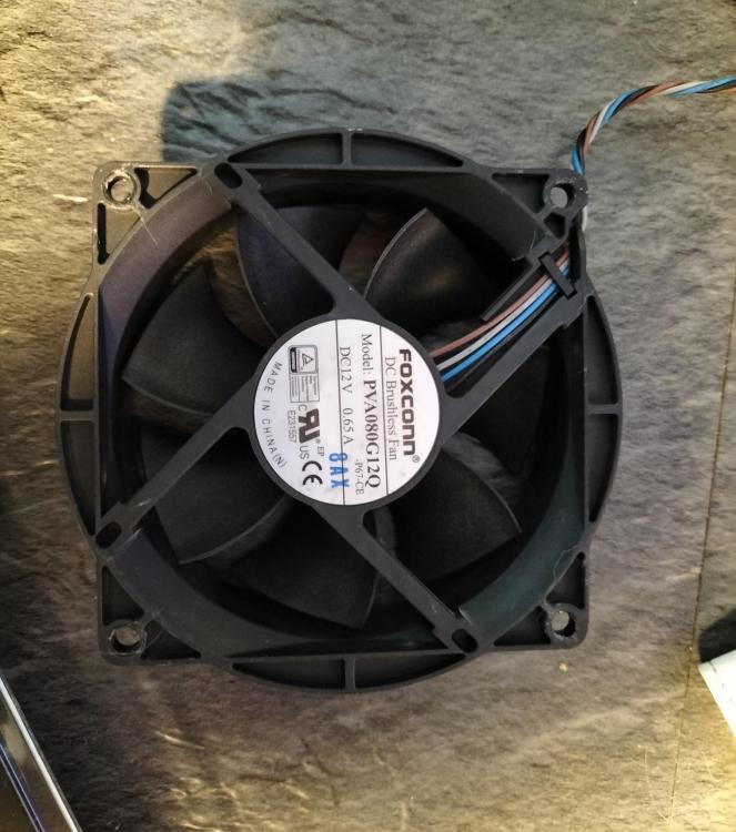

galyfree Posté(e) le 10 avril 2024 Auteur Posté(e) le 10 avril 2024 Ok merci voici ce qui est installé actuellement.
Delta Posté(e) le 10 avril 2024 Posté(e) le 10 avril 2024 il y a une heure, galyfree a dit : Ok merci voici ce qui est installé actuellement. Ventilateur 80 x 80 x 25 mm Air Volume: 19~62.5CFM celui de LDLC : Débit d'air à 100 % PWM / 12 V (CFM / m3/h)33.0 / 56.1 pour celui de materiel.net Fan Airflow (with LSP) 42.14 CFM le Foxconn on le retrouve souvent sur le ThinkCentre M70e Processor Intel® Celeron® Processor 440, 450 Intel® Celeron® Dual Core Processor E1500, E3200, E3300, E3400 Intel® Pentium® Dual Core Processor E5300, E5400, E5500, E6300, E6500, E6600 Intel® Core™2 Duo Processor E7400, E7500, E7600, E8400, E8500, E8600, Intel® Core™2 Quad Processor Q8300, Q8400, Q9300, Q9450, Q9500, Q9505, Q9550, Q9650 le Q9650 CPU a une TDP de 95W le 6600 CPU 65 W Q9300 95W pourquoi je regarde a cela, beh, le i7 8700 fait 65W le foxcon que tu as peut tenir au min 95W TDP donc ma question, qu'appelle tu surchauffe

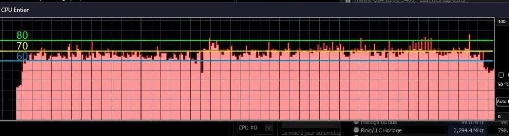

Delta Posté(e) le 16 avril 2024 Posté(e) le 16 avril 2024 (modifié) Il y a 2 heures, galyfree a dit : Hello, il faut que je fasse le test quand la température monte ? Je ne voit pas comment faire déployer quand le pc est au repos qu'il a démarrer depuis pas longtemps et ops on lance le diag, ce diag vas semble long, mais on verra ses courbes. ici un test chez moi.. Si vous cliquer sur sur un intitulé en double clique, montrer sur l'image en flèche jaune vous ouvrirez un barre graphe et suivant l'activité du pc vous verrez des courbes de températures... les pics montre quand j'ai lancer un jeu et quand je l'ai couper on vois qu'il re passe en descente et ensuite il a remonter un peut c'est que je passait a d'autres pages et activité en arrière plan. Le but c'est de voir si il grimpe sans vouloir s'arrêter et de façon anormal et sans raison ou alors c'est qu'il y a une activité qui lui provoque ses hausse de température. Une sonde peut déconner en effet... pour développé vous avez en bas a gauche des flèches bleu pour déployez les différentes colonnes Modifié le 16 avril 2024 par Delta

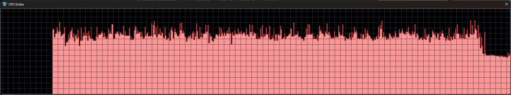

galyfree Posté(e) le 18 avril 2024 Auteur Posté(e) le 18 avril 2024 Hello Delta oui enfin , grâce a ton explication, merci . mais j'ai mis hxinfo en route au début où j'ai commencé le jeu (minecraft) et je l'ai arrêté quelques minutes après avoir arrêté le jeu. Si tu veux je le referai dès le démarrage du pc., voici le graph.
Delta Posté(e) le 18 avril 2024 Posté(e) le 18 avril 2024 il y a 38 minutes, galyfree a dit : mais j'ai mis hxinfo en route au début où j'ai commencé le jeu (minecraft) et je l'ai arrêté quelques minutes après avoir arrêté le jeu. le plus haut correspond a combien de degré ? dans l'ensemble une fois qu'il monte il se stabilise ensuite... une fois le jeu arrêter on vois la chute de température se faire.
