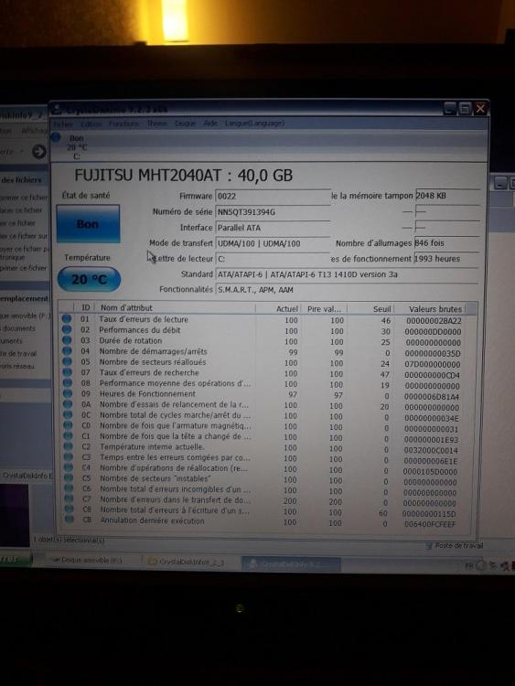

mrderulasse Posté(e) le 31 mars 2024 Auteur Posté(e) le 31 mars 2024 L'état de santé du disque dur est indiqué comme "Bon" je vous joint une photo du détail 1
calisto06 Posté(e) le 31 mars 2024 Posté(e) le 31 mars 2024 Vous pouvez donc procéder au clonage : une fois le disque cloné vous pourrez verifier en l'installant à la place de l'ancien pour voir s'il boote correctement
