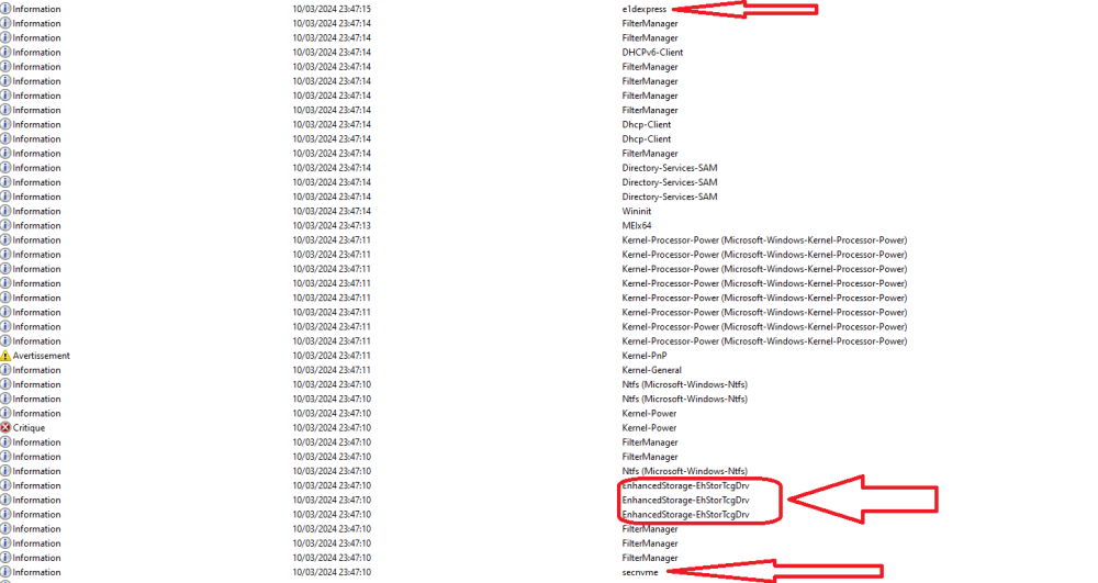

Delta Posté(e) le 11 mars 2024 Posté(e) le 11 mars 2024 (modifié) il y a 13 minutes, gusybusy a dit : Je pense que je suis d'avantage énervé par le fait de ne pas comprendre ce qui se passe que le fait que le pc ne fonctionne pas.... il te reste une idée sous le coude ? Beh il me reste des idées oui ... bon, maintenant, il faut voir si c'est l'alimentation ou carrément la carte mère. Ce qui me vient encore a l'esprit, et là je risque de vous énerver, mais on a retirer le SSD sans Windows, et laisser le SSD avec Windows. Et si c'était lui qui provoquait ce problème!! je serait d'avis si vous vous sentez d'attaque, c'est de retirer le Samsung, et mettre Windows sur l'autre disque dur et voir si cela décroche. On vas finir par trouver le coupable ne vous tracassé pas. L'informatique est une discipline très complexe des fois Modifié le 11 mars 2024 par Delta

Delta Posté(e) le 11 mars 2024 Posté(e) le 11 mars 2024 il y a 16 minutes, gusybusy a dit : Par expérience ? Ou vous procéder par élimination dans un ordre de diagnostic ? en effet, c'est par chronologie et diagnostique étape par étape que je fonctionne et ensuite les seul choses qui me font aller vers le disque dur ET ensuite quand vous m'avez parler de votre réseau déconnecté, mais j'avais déjà un soupçon, sur votre réseau internet c'est ceci : Enhancedstorage ehstore tcgdrv c'est lié a vos disques dur et e1dexpress c'est lié au réseau
