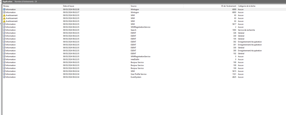

pendant le screen que vous avez fait, il a tenu combien de temps ??
de ce que je peut voir, il ne surchauffe pas du tout !!! donc cela n'est pas un problème de surchauffe ni sur le CPU ni sur la carte graphique
il faudrait effacer tout l'historique dans l'observateur évènement
et ensuite attendre que le pc redémarre et voir les dernières notifications toute fraiche
car là je ne vois pas de surchauffe etc.

Il faut effacer l'historique onglet system et application :c_wink:
