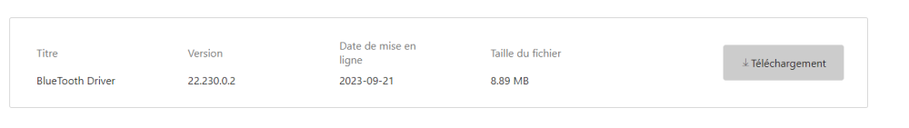

Solution Delta Posté(e) le 11 février 2024 Solution Posté(e) le 11 février 2024 (modifié) il y a une heure, bmt a dit : J'ai une carte additionnelle pour une extension de port USB... Est-ce que ca pourrait venir de là ? pour cela, si elle est facilement accessible, la retirer et on pourra voir si elle re apparait cette anomalie. il y a 10 minutes, bmt a dit : J'ai mis à jour les 2 pilotes que le soft a trouvé. Ca n'a pas résolu mon souci de bluetooth malheureusement. vous dite que le bluetooth, du moins votre pc declare que cela n'existe pas sur votre pc. Pourtant dans les drivers constructeur, il y a un driver... Il y a plusieurs soluce a cela, soit le bluetooth est mort sur votre CM soit windows a fait de la mouise ou il a cafouiller a un moment donné. Il serait bien déjà de retirer la carte additionnelle pour voir si l'anomalie disparait de votre gestionnaire de périphérique. ensuite, desinstaller Bluetooth du gestionnaire de peripherique et re installer le pilote constructeur https://fr.msi.com/Motherboard/MPG-B550-GAMING-EDGE-WIFI/support#driver Modifié le 11 février 2024 par Delta
