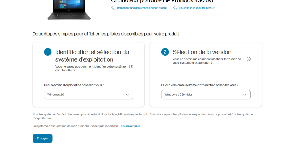

Delta Posté(e) le 1 février 2024 Posté(e) le 1 février 2024 (modifié) vous allez ici https://support.hp.com/fr-fr/drivers/hp-probook-430-g5-notebook-pc/17047126 ensuite : vous renseigner votre système d'exploitation donc W10 dans les deux encadré comme ceci : cliquer sur envoyez ensuite vous descendez dans la page pour voir apparaitre : Pilote-Stockage (4) vous cliquer dessus et rechercher : Intel Rapid Storage Technology Driver, vous le télécharger Ensuite vous le mettez sur une clé usb et c'est ce fichier là qu'il faut installer quand c'est fait vous commencer la procédure d'installation Modifié le 1 février 2024 par Delta
Mamie Chris Posté(e) le 1 février 2024 Auteur Posté(e) le 1 février 2024 Merci pour toutes ces recherches et pour le temps passé sur mon problème… J’ai déjà fait cette approche sur le site de HP et constaté que cela concerne windows 10 et 11 donc je n’ai rien téléchargé. Ce que je souhaite installer, c’est windows 7 et il n’y a AUCUN système d’exploitation dans cet ordi. Mais si ça peut marcher avec ce pilote, c’est peut-être à tenter. J’essaie demain et je donne des nouvelles. Cordialement. Chris
