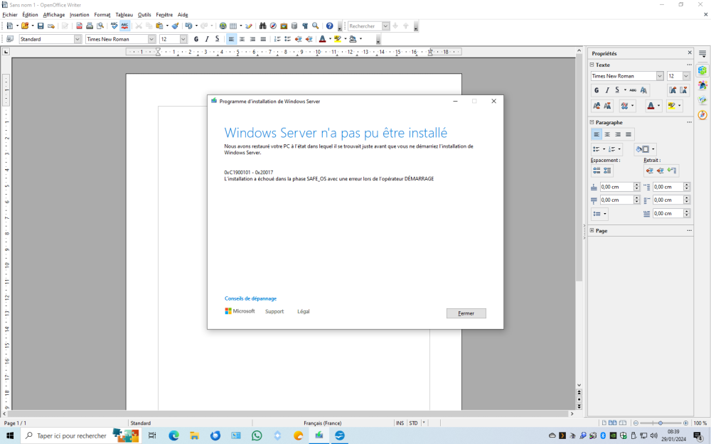

Phill42 Posté(e) le 30 janvier 2024 Posté(e) le 30 janvier 2024 Bonjour, Mon PC est un ASUS G11DF tout compatible SAUF le CPU AMD Ryzen 5 1400 J'ai essayé d'upgrader (ou installer sans conserver les fichiers) vers Windows 11 avec les 2 méthodes : setup.exe /product server ou bien MediaCreationTool.bat-main La procédure s'exécute bien puis au moment du reboot (à chaque fois) j'obtiens l'erreur : 0xC1900101 - 0x20017 L'installation a échoué dans la phase SAFE_OS avec une erreur lors de l'opérateur DEMARRAGE
