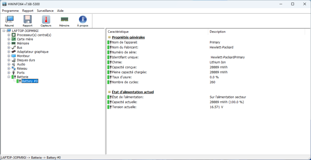

donne moi le screen tel que celui ci en haut
De base la batterie c'est une 33 Wh et au debut il  avait écrit 32.5 Wh sur HWiNFO la cest écrit 28.8Wh
il y a 46 minutes, Dario723 a dit :
alors ici :
en reprenant ce que dis HWinfo

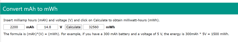

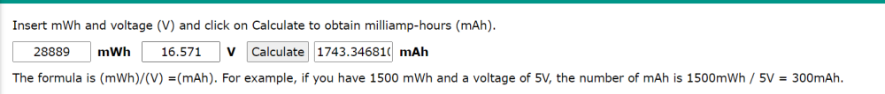

Ce que dis sur le site :
ASUNCELL 2200mAh
une 2200mAh sous 14.8
ont retrouve bien tes 32-33W
tu n'en as plus que 28.8
il y a une différence de 5W je ne pense pas que c'est exagérer sur une batterie neuve. Tu devrais encore attendre un peut et voir quoi.

Quand j'ai mis la batterie dans le PC avant l'installation de Windows c'était à 32,5 Wh (99% de santé ; taux d'usure : 0%) et maintenant c'est 28,8 Wh (89% de santé ; taux d'usure : 0%)
