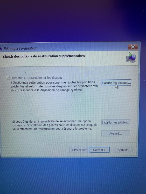

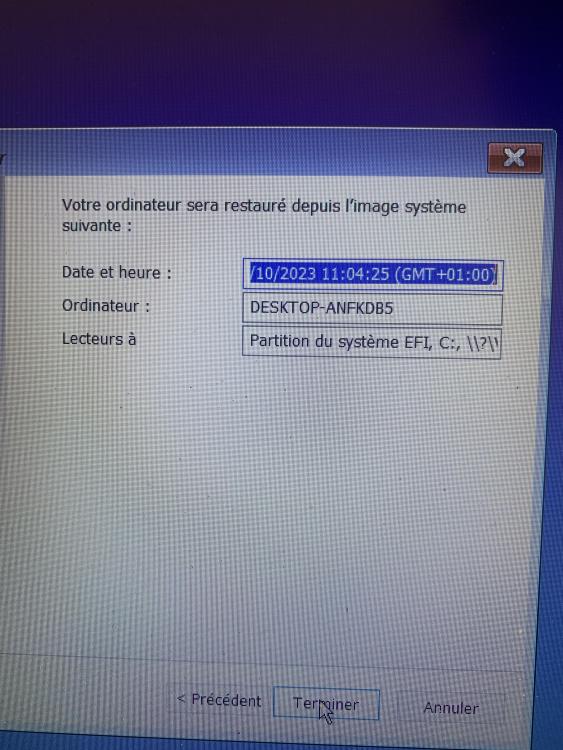

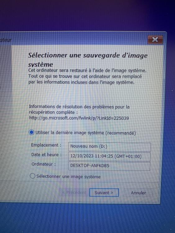

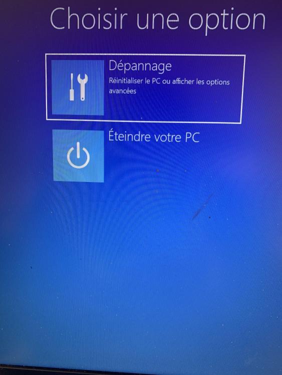

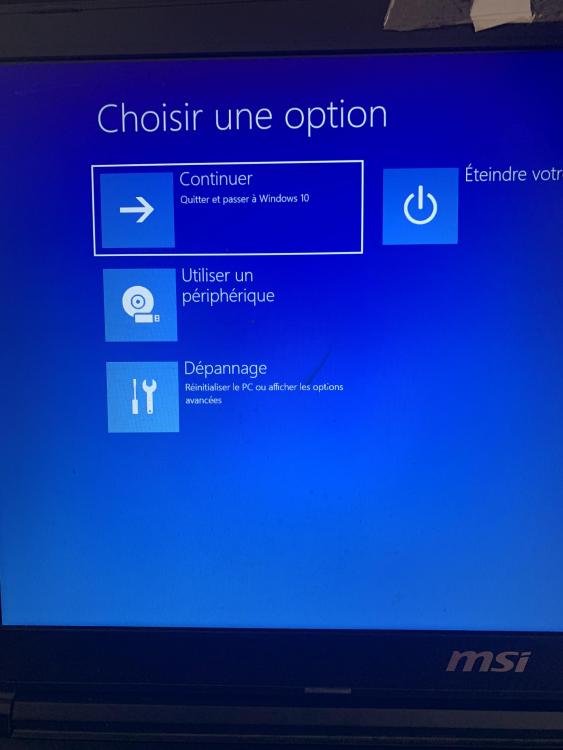

lynyrd Posté(e) le 14 octobre 2023 Auteur Share Posté(e) le 14 octobre 2023 (modifié) Bonjour, J’ai reçu le disque dur, Je l’ai monté, j’ai démarré sur la clé USB, j’ai eu une erreur voici la procédure que j’ai faite. j’ai fait « récupération de l’image système » Modifié le 14 octobre 2023 par lynyrd Lien vers le commentaire
lynyrd Posté(e) le 14 octobre 2023 Auteur Share Posté(e) le 14 octobre 2023 le disque 0 est je crois celui où se trouve l’image. Le 1 le disque interne Le verbatim la clé USB bootable Lien vers le commentaire
lynyrd Posté(e) le 14 octobre 2023 Auteur Share Posté(e) le 14 octobre 2023 L’image système Lien vers le commentaire

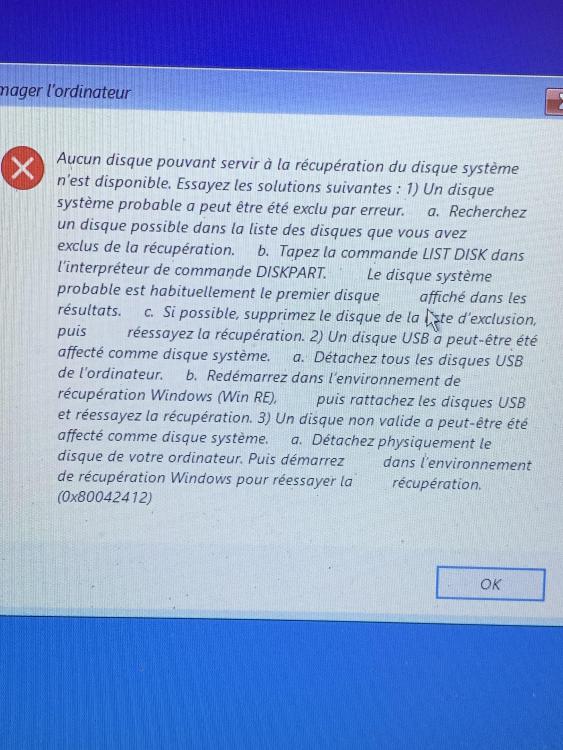

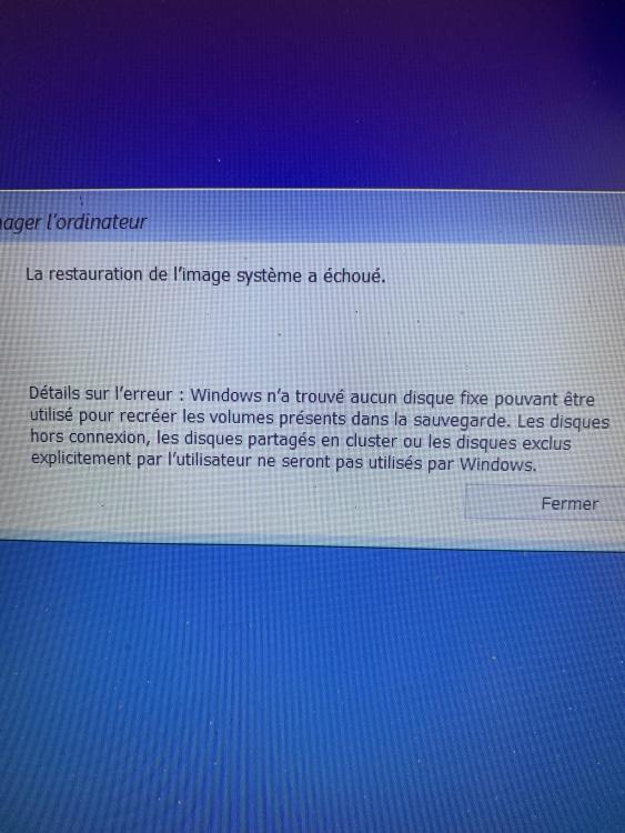

lynyrd Posté(e) le 14 octobre 2023 Auteur Share Posté(e) le 14 octobre 2023 Le message d’erreur Lien vers le commentaire

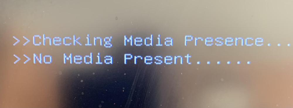

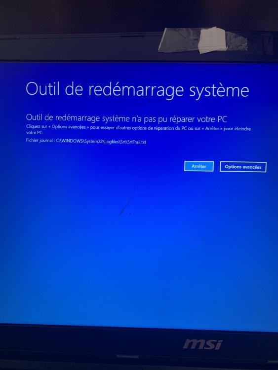

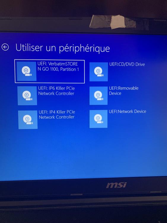

lynyrd Posté(e) le 14 octobre 2023 Auteur Share Posté(e) le 14 octobre 2023 Il ne démarre pas. Que faut-il faire ? Lien vers le commentaire

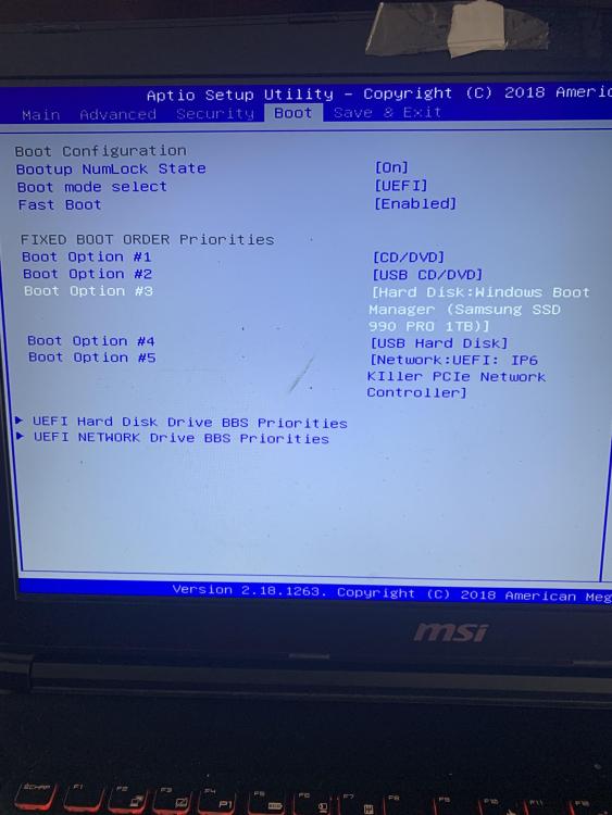

lynyrd Posté(e) le 14 octobre 2023 Auteur Share Posté(e) le 14 octobre 2023 La priorité du boot. Lien vers le commentaire

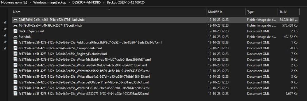

lynyrd Posté(e) le 14 octobre 2023 Auteur Share Posté(e) le 14 octobre 2023 J'ai remis l'ancien SSD, tout est comme avant. C'est peut-être ma sauvegarde qui n'est pas conforme, voici ce que j'ai comme sauvegarde sur le HDD externe : Dans Backup 2023-10-12 100425 : Dans Catalog : Dans Logs : Dans SPPMetadataCache : Lien vers le commentaire

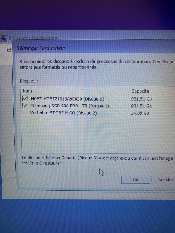

Delta Posté(e) le 14 octobre 2023 Share Posté(e) le 14 octobre 2023 (modifié) ici je vois sélectionner les disque a exclure du processus ... vous avez décoché HGSTtout comme la verbatim Modifié le 14 octobre 2023 par Delta Lien vers le commentaire
lynyrd Posté(e) le 14 octobre 2023 Auteur Share Posté(e) le 14 octobre 2023 (modifié) il y a 24 minutes, Delta a dit : vous avez décoché HGSTtout comme la verbatim Oui, j'ai recommencé en désactivant HGST HTS 721010A9E630 Dans le boot, le samsung est bien reconnu avec Windows, je l'ai mis en premier, mais il ne boot pas dessus. J'ai refait les différentes étapes, il ne m'a plus demandé pour formater. Modifié le 14 octobre 2023 par lynyrd Lien vers le commentaire
