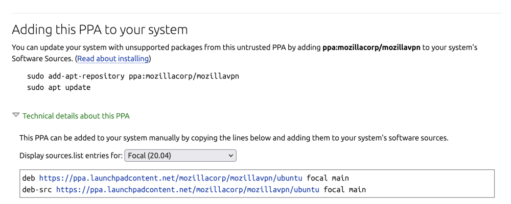

Bonjour
           toutes ces manips que tu m'indiques, je les ai déja faites avant, merci quand mème:
Après des recherches, je constate que je ne suis pas le seul à avoir ce problème; cela ne provient pas de la mise à jour d'Ubuntu, mais de la dernière mise à jour du VPN mozilla qui ne serait pas compatible à linux 20.04 mais compatible à 22.04, je vais me auprès de mozilla car j'ai quand mème payé 59 € d'abonnement
Cordialement
C'est normal ce que tu me dis, si tu as une mise à jour VPN Mozilla compatible avec la 22.04, installe Ubuntu 22.04 LTS. Si tu ne veux pas Ubuntu 22.04, installe VPN Mozilla 20.04 LTS.
Pour cette raison, je t'ai demandé de contrôler tes sources si elles correspondaient à ta version d'Ubuntu et de VPN Mozilla
