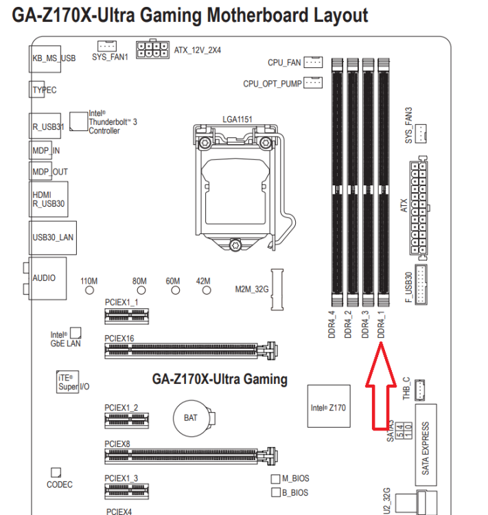

Mathieu Réau Posté(e) le 10 septembre 2023 Auteur Share Posté(e) le 10 septembre 2023 Il y a 1 heure, Delta a dit : quelle est la marque et le modèle de CM ? Alors, la carte-mère, c'est une Gigabyte GA-Z170X-Ultra Gaming. Il y a 1 heure, Delta a dit : Si non dans l'acte, vous le mettez dans Dimm1 vous faites des test et ensuite si cela convient pendant 1 ou 2 j vous retirez la Ram et placer l'autre et vous recommencer 1 j ou 2. J'imagine que Dimm1, c'est le numéro de la fente pour barrette de mémoire de la carte-mère... C'est écrit dessus, quelque part ? Il y a 1 heure, Delta a dit : Nom de l’application défaillante SearchApp.exe Les erreurs mentionnant SearchApp, c'est peut-être lorsque l'explorateur de Windows plante quand j'essaie de me servir de la barre de recherche : j'y suis habitué depuis Windows 8 et je constate que ça ne s'arrange pas... J'ai joint à ce message le rapport de l'utilitaire WhoCrashed, mais je doute que cela nous apprenne grand-chose puisque le dernier rapport récent qu'il mentionne date du quatorze août (et, de mémoire, je me dis que ça correspond peut-être à notre dernière coupure de courant ; parce que mon onduleur m'a récemment lâché, aussi...). WhoCrashedOutput.htm Lien vers le commentaire
Delta Posté(e) le 10 septembre 2023 Share Posté(e) le 10 septembre 2023 je vais analyser cela ... Avez vous fait le test de la Ram une seul .. Il y a 3 heures, Mathieu Réau a dit : J'imagine que Dimm1, c'est le numéro de la fente pour barrette de mémoire de la carte-mère... C'est écrit dessus, quelque part ? oui c'est marquer sur la carte mère je repasse courant de la journée, il est 6h du mat ici Lien vers le commentaire

Mathieu Réau Posté(e) le 10 septembre 2023 Auteur Share Posté(e) le 10 septembre 2023 Bonjour, Je viens de le faire ! Pardon pour ce retard. C'est qu'il y a pas mal de décalage horaire entre nous et, surtout, je suis toujours terrifié à l'idée de mettre les mains dans le ventre de la bête : il me faut donc à chaque fois m'y préparer mentalement... J'ai donc retiré l'une des barrettes pour ne garder que celle qui était branchée dans le premier emplacement. Et comme vous le soupçonniez, le démarrage s'est ensuite effectué normalement ! Je pense retenter le coup dans la soirée, pour m'assurer que cela fonctionne encore, puis j'intervertirai les barrettes demain matin, je pense. À ce stade, j'en suis à imaginer des choses, cependant... Et si l'ordinateur démarre normalement à nouveau après que j'ai interverti les barrettes de mémoire ? À ce moment-là, cela voudrait dire que le problème ne viendrait pas d'elles, mais... de la carte-mère ? Vous me direz sans doute, à raison, que je m'inquiète trop tôt, mais c'est hélas dans ma nature : "ne pas imaginer le pire ne l'empêche pas pour autant de se produire"... Lien vers le commentaire
Delta Posté(e) le 10 septembre 2023 Share Posté(e) le 10 septembre 2023 il y a 1 minute, Mathieu Réau a dit : J'ai donc retiré l'une des barrettes pour ne garder que celle qui était branchée dans le premier emplacement. Et comme vous le soupçonniez, le démarrage s'est ensuite effectué normalement ! Je pense retenter le coup dans la soirée, pour m'assurer que cela fonctionne encore, puis j'intervertirai les barrettes demain matin, je pense. en fait avant l'intervention, Le matin, le pc, systématiquement avait un raté d'allumage. Une fois re reset, le pc était utilisable. ou alors c'était aléatoire, une fois il y arrivais très bien et l'autre fois non. Lien vers le commentaire

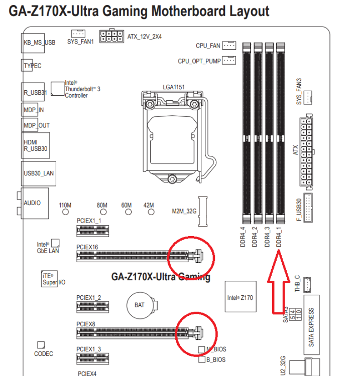

Delta Posté(e) le 11 septembre 2023 Share Posté(e) le 11 septembre 2023 il y a une heure, Mathieu Réau a dit : C'est un Intel Core i7-6700K. retirer votre CG et brancher votre ecran sur la CM votre CPU a une CG integrer Processeur graphique Graphiques de processeur ‡Cœur graphique Intel® HD 530 remettez votre DD et une Ram tester Lien vers le commentaire
Mathieu Réau Posté(e) le 11 septembre 2023 Auteur Share Posté(e) le 11 septembre 2023 Je n'ai jamais retiré (ou installé) une carte graphique : ça s'enlève comment ? Il y a des vis, un truc comme ça ? Lien vers le commentaire
Delta Posté(e) le 11 septembre 2023 Share Posté(e) le 11 septembre 2023 Il y a 2 heures, Mathieu Réau a dit : Je n'ai jamais retiré (ou installé) une carte graphique : ça s'enlève comment ? Il y a des vis, un truc comme ça ? faites des photos de l'intérieur de votre boitier tour. oui cela tient par une vis a l'arrière du pc là ou on connecte le câble. ensuite peut être sur la CM il y aura un genre de verrouillage ici entourer en rond rouge. Lien vers le commentaire
