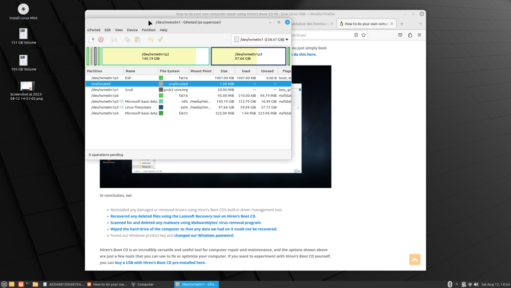

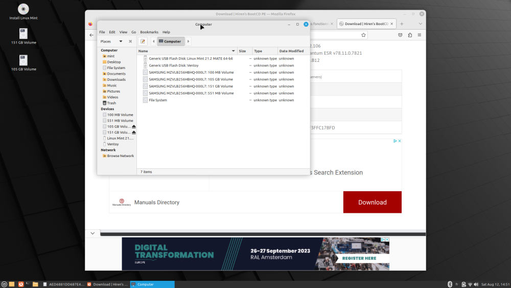

luuv Posted August 12, 2023 Author Posted August 12, 2023 En fait, je pensais remplacer tous les fichiers (y compris système *bref tous les fichiers qu'il y a dans ma capture d'écran*) car je ne sais pas ou et comment sont sauvegardés les fichiers qui contiennent les environnements de dev, les bookmarks et tous plein de choses que j'avais déjà eu du mal à configurer... L'idée était de refaire un double boot fonctionnel en UEFI (car bios bloqué en UEFI)... Vu que c'est sur le même ordinateur, cela me semblait envisageable...?

luuv Posted August 12, 2023 Author Posted August 12, 2023 (edited) J'avais egalement recherché de ce côté là mais le mot de passe est difficilement enlevable sur les nouveaux Thinkpad (il faut un reprogrammateur spécial ou bien changer une puce à resouder sur la carte mère...). Le mien est un L15 gen1. Par contre, je vais essayer le lien que tu m'as donné un fois les fichiers des disques racines sauvegardés... Je viens de trouver ca aussi : c'est de haut vol mais je testerai quand même... https://woshub.com/how-to-repair-deleted-efi-partition-in-windows-7/ Edited August 12, 2023 by luuv
