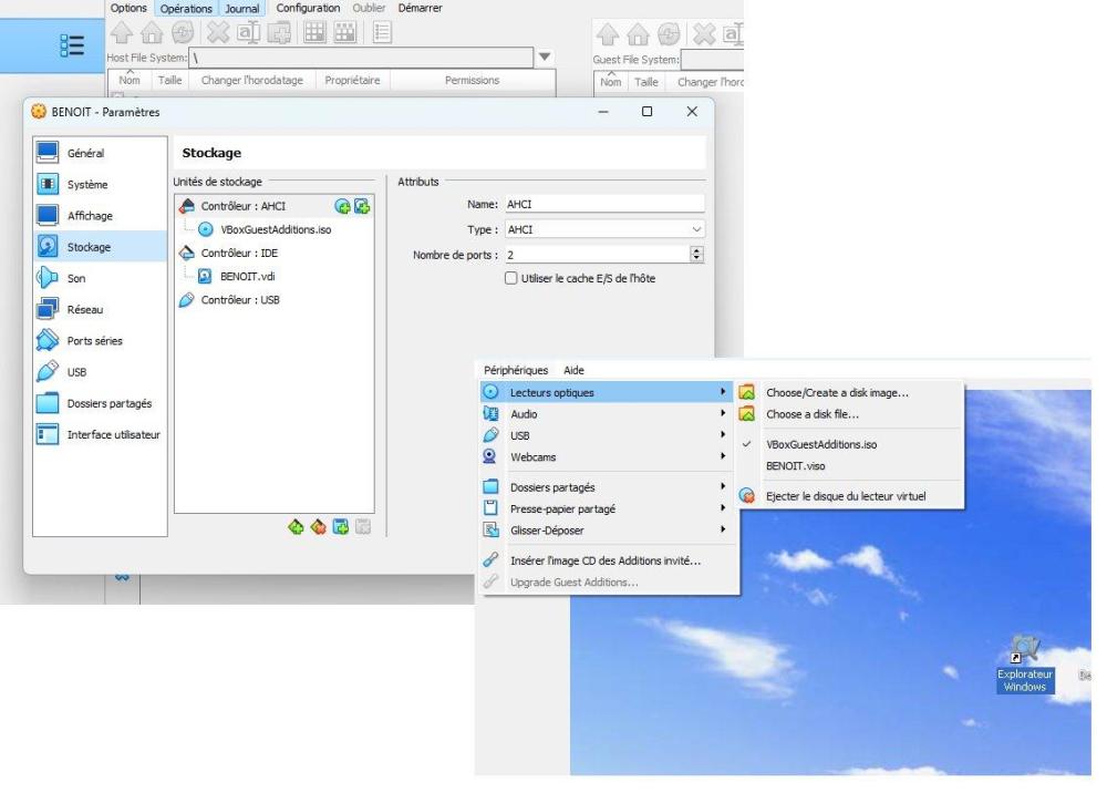

A toutes fins utiles > ci-joint copie écran pour savoir dans "périphériques" > "lecteurs optiques" > que faut-il qu'il soit sélectionné ?
J'ai cliqué sur le 1er + cliqué sur VbosGuestAdditions.iso = dans l'explorateur = toujours rien ?
Ou faut-il que ce fichier "invité" soit ?
Moi il est dans "programmes/oracle/virtualBox" = est-il à la bonne place ? (C'est pas moi qui y ai mis !).
Merci de votre aide pour m'aider à comprendre pourquoi sur mon PC portable sous W11 > ca marche pas ?
Alors que dans mon ancien PC portable (remplacé), sous W10 - avec la même version 7.0 = ça marche !

Dans la configuration de la VM, il faudrait supprimer les lecteurs CD dans le contrôleur, et en ajouter un dans le contrôleur IDE.
Ou installer le pilote AHCI dans XP.

Ci-joint copie de ce qui est configuré.
Avec pilote AHCI = Résultat = dans l'explorateur de VirtualBox = toujours pas de dossier partagé !

avec le pilote AHCI, est-ce que le cd des additions apparait dans l'explorateur ?
Essayez quand meme d'ajouter un lecteur optique dans le controleur IDE et d'y monter le cd des additions
Ensuite, une fois le cd additions exécuté, aller dans :
favoris réseau
tout le réseau
Virtualbox shared folders
\\vboxsvr
