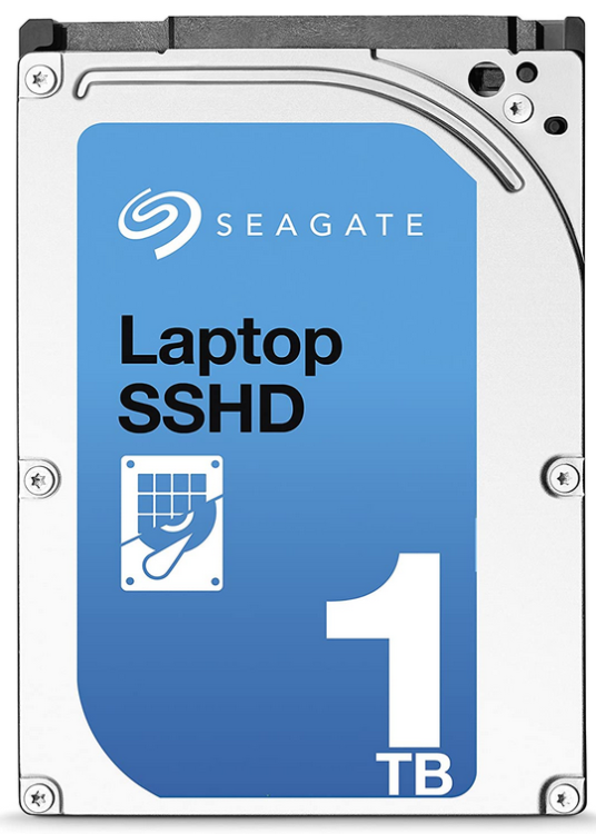

C'est un seagate laptop SShd 1000gb
SSHD, oui, il a la technologie du hdd et du ssd en même temps un hybride en fait !!
cela peut nous être utile car ils sont légèrement différent mais je viens de voir qu'un SSHD pouvais encaisser un W7 donc on vas pas trop tourner autour de cela en ce moment.

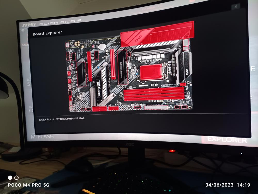

@ombre867
bonne nouvelle, votre disque dur est reconnu par la carte mère.
stl1000lm014-1ej164
sur le port Sata 6.
vous ne savez pas le placer sur port Sata 0 par hasard?

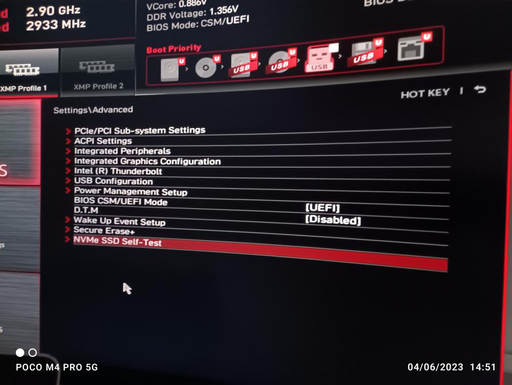

montrer le bios a l'onglet settings en mode advanced que l'on voie un peut comment il est config et les options qu'il nous offre
il y a 3 minutes, ombre867 a dit :
Il y a 2 options soit CSM soit UEFI
ok on vas rester en UEFI
le CSM est un émulateur Legacy. Pour passer en CSM il faut convertir le disque dur en MBR
