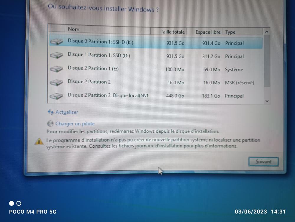

Il n'y a rien de tout ça, seulement actualiser et charger un pilote
donc si vous mettez une autre partition en surbrillance rien ne change.
Il y a bien une astuce mais il faut d'abord voir si vous n'avez rien a recuperer car on pourrait shooter avec dispkpart
on pourrait tenter avec aomei ou easus pour voir si on ne sais pas les remettre dans le bon ordre mais je ne l'ai jamais tenter.
En shootant les partitions on vas automatiquement remettre le DD dans sont origine comme a l'achat de celui-ci

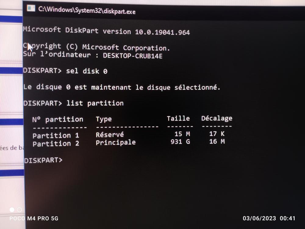

Re, j'ai donc tout supprimer et j'ai relancé l'installation de win7 sur un autre pc mais:
Et lorsque je regarde dans le diskpart au niveau des partitions j'ai ça :IMG_20230603_004144.thumb.jpg.5cfcb8f4d213a365a7f560aff54b06ae.jpg
il y a 31 minutes, ombre867 a dit :
que voulez vous dire par j'ai tout supprimer et avec quelle outil.
il y a 29 minutes, ombre867 a dit :
Lorsque je recrée une partition j'obtiens ce message :

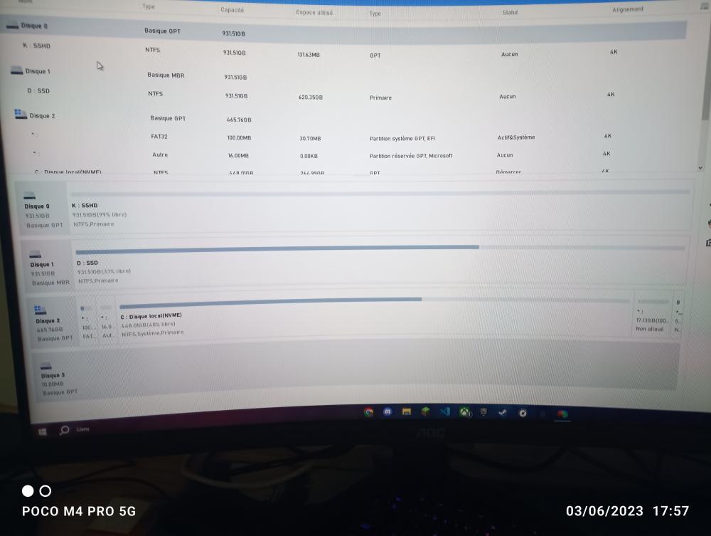

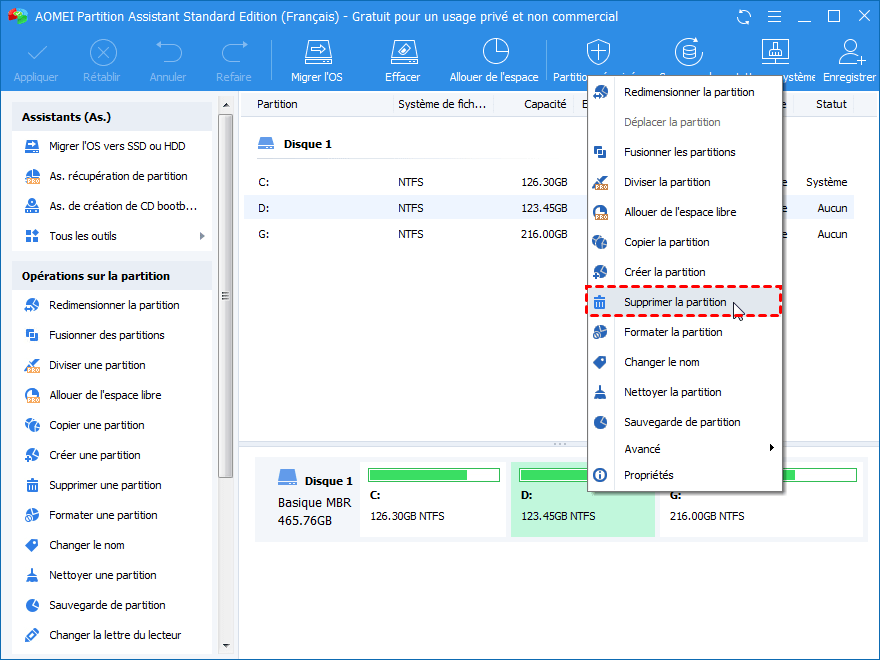

bon faite une image avec Aomei tel comme je vous ai montrer precedement
cliquer souris droite sur le carré disque 0 si c'est le disque 0 qui vas recevoir windows7
une fois fait regarder dans la liste, il est marquer supprimer toute les partition.
Faite le.
ensuite a gauche en bas il y aura les opérations a effectué faites les.
une fois fait,
vous arrêtez le pc vous retirer le disque dur et vous le remettez dans le pc ou il servira a W7
vous placer votre clé usb rendue bootable avec le W7 et vous booter sur la clé et vous procédez a l'installation.
on croise les doigt que c'est la bonne

Si je teste a côté sur mon pc en lançant w7 depuis le pc il ne reconnaît pas le disque et si je crée une partition il me dit qu'il ne réussi pas à trouver de partition système, ... Bref des problèmes qu'on a déjà vu, c'est le serpent qui se mort la queue
Il y a 4 heures, ombre867 a dit :
Hello,
l'autre pc c'est un quoi ? pc portable ou pc bureau.
Le bios de ce pc est en UEFI ?
il y a quoi comme systeme windows?
Si oui, on vas bien voir si c'est pas un problème de disque dur ou quoi. Retirer le disque dur de ce pc qui fonctionne bien.
Vous mettez le disque dur qui vous pose problème... Et tentez d'installer windows 7 sur ce disque dur.
Sans avoir d'autre disque dur avec lui pour ne pas risquer de perdre vos préciseuse données sur le DD.
