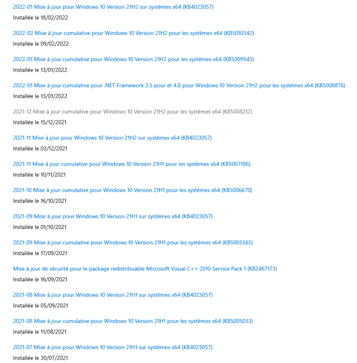

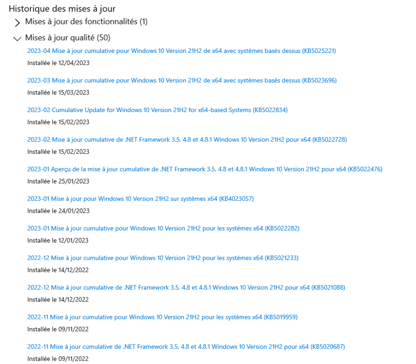

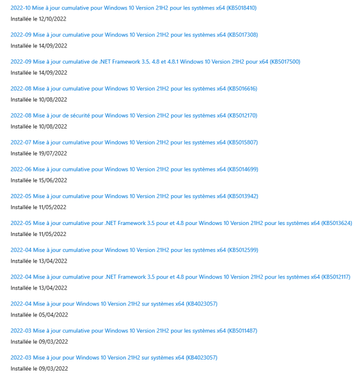

Delta Posté(e) le 14 avril 2023 Share Posté(e) le 14 avril 2023 il y a 1 minute, naif a dit : c'est fait mais il y en a beaucoup ! moyen de faire un screen, une capture ecran que l'on puisse voir les KB. avec les KB on pourrait voir sur quoi elle agissent et peut être par déduction voir qui provoquerai, pourrait provoquer un dysfonctionnement des ports. Lien vers le commentaire
naif Posté(e) le 14 avril 2023 Auteur Share Posté(e) le 14 avril 2023 lesquels voulez vous car il y a plusieurs postes: mises à jours qualité, mises à jour ...... Lien vers le commentaire
naif Posté(e) le 14 avril 2023 Auteur Share Posté(e) le 14 avril 2023 voici 4 capture d'une série "mise à kour de qualité" Lien vers le commentaire
Delta Posté(e) le 14 avril 2023 Share Posté(e) le 14 avril 2023 le dernier flash wemos date d'avant le 21/06/2021? car je vois mise a jours version 21h1 puis bien après le 03/12/2021 en version 21h2 je me demande si c'est pas la version 21h2 ou même 21h1 qui pose soucis. J'ai pu voir certaines personne avoir des souci port COM/LPT en passant a une version 1709 sur certains PC. C'est quelle modèle exactement ? au dos du pc fiche signalétique Lien vers le commentaire

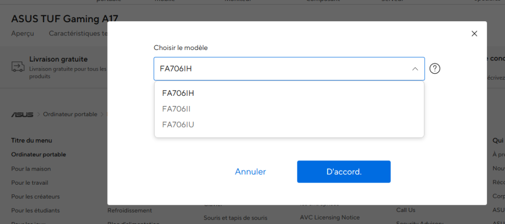

naif Posté(e) le 15 avril 2023 Auteur Share Posté(e) le 15 avril 2023 @Delta Bonjour, Voici le modèle de mon PC: TUF 706IU, je peux vous donner le N° de série si nécessaire. Merci pour votre aide Lien vers le commentaire
Delta Posté(e) le 15 avril 2023 Share Posté(e) le 15 avril 2023 Il y a 3 heures, naif a dit : @Delta Bonjour, Voici le modèle de mon PC: TUF 706IU, je peux vous donner le N° de série si nécessaire. Merci pour votre aide hello, votre pc accepte W11 d’après ce que j'ai pu voir. Donc il devrais pas y avoir de souci avec ses port com/lpt et une éventuel mise a jours de W10 vers xxx avez vous essayer l’éventuel soluce que @Longaripa vous a donner, a savoir la restauration anterieur Lien vers le commentaire
