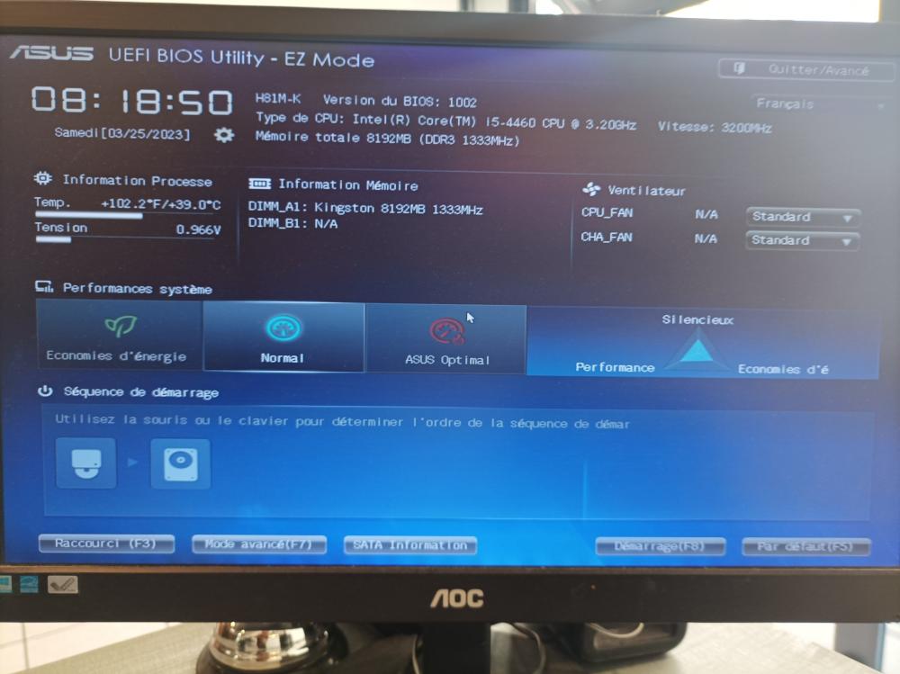

jeanclaude34 Posté(e) le 24 mars 2023 Share Posté(e) le 24 mars 2023 Bonjour amis @crabonautes Voilà, j'ai un ami qui a un pc avec une tour de marque HEDEN, windows 7 est installé comme système d'exploitation. C'est un pc qui lui sert pour son commerce. Quant il démarre l'ordinateur, la fenêtre du bios s'affiche et il voudrait savoir comment rétablir le bon fonctionnement du pc. Avez vous une idée de ce qu'il peut se passer et si il y a un remède à ce souci. J'avais réussi à entrer dans le bios je ne sais plus comment et avais appuyé sur la touche rétablir par défaut. Je pensais que le problème serait résolu mais non, à chaque fois la fénêtre du bios s'installe. Si vous avez un petit moment à me consacrer cela serait super sympa Merci par avance. Lien vers le commentaire

jeanclaude34 Posté(e) le 30 mars 2023 Auteur Share Posté(e) le 30 mars 2023 Le 28/03/2023 à 18:02, calisto06 a dit : Pour info HEDEN c'est la marque du boitier pas de la carte mère Bonjour @calistp06, désolé pas vu ton message J'ai enfin les photos. Voila j'espère que tu pourras donner conseil. Merci beaucoup. 1 Lien vers le commentaire
calisto06 Posté(e) le 30 mars 2023 Share Posté(e) le 30 mars 2023 Ok c'est un bios UEFI ASUS A t-il tenté de remettre les paramètres par défaut voir touche par défaut ? Lien vers le commentaire
jeanclaude34 Posté(e) le 30 mars 2023 Auteur Share Posté(e) le 30 mars 2023 Oui, il l'a fait, sauvegarder avec F10 et le lendemùain, rebelote, il redémarrait le pc avec cette fichue fenêtre. Lien vers le commentaire
Delta Posté(e) le 30 mars 2023 Share Posté(e) le 30 mars 2023 Hello @calisto06 et @jeanclaude34 petit passage en cachette cette erreur il l'aura toujours tant qu'il aura pas régler le problème du ventilateur qui est en erreur. C'est comme dans les voitures, le pc fait sont check détecte une anomalie et il le déclare. Comme c'est une anomalie majeur il attend que l'utilisateur confirme qu'il a pris connaissance du danger. re initialiser le bios a chaque fois ne servira a rien. 2 Lien vers le commentaire

Delta Posté(e) le 30 mars 2023 Share Posté(e) le 30 mars 2023 il y a 10 minutes, jeanclaude34 a dit : Bonjour @Delta AH c'est le ventilo qui ne fonctionne plus. OK Super lui ferais la commission. Merci à vous deux pour vos réactions rapides comme d'habitude. le message déclare un défaut au ventilo CPU maintenant cela peut être un bug ou une anomalie au ventilo ou alors a la CM retour d'info 1 Lien vers le commentaire
