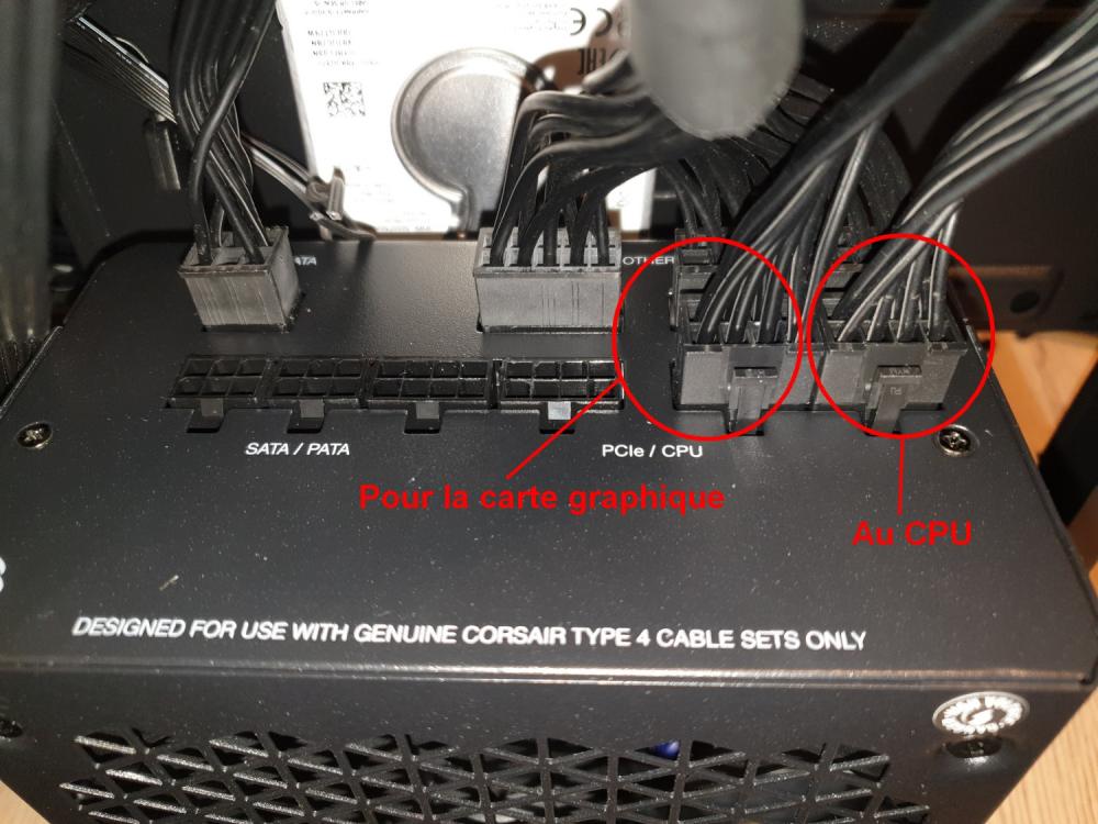

galyfree Posté(e) le 21 mars 2023 Auteur Share Posté(e) le 21 mars 2023 Voici : Lien vers le commentaire
Delta Posté(e) le 21 mars 2023 Share Posté(e) le 21 mars 2023 le cable pour la CG vous ne l'avez pas raccorder vus que sur la6450 il y a pas d'endroit pour la brancher. Lien vers le commentaire
galyfree Posté(e) le 21 mars 2023 Auteur Share Posté(e) le 21 mars 2023 oui c'est pour ça que j'ai mis "pour la carte graphique" mais pour l'instant il est libre. Lien vers le commentaire

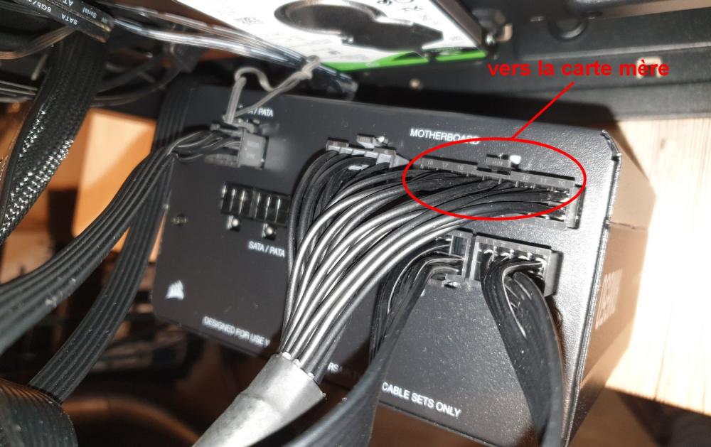

Delta Posté(e) le 21 mars 2023 Share Posté(e) le 21 mars 2023 votre alimentation, vous l'aviez déjà brancher de cette manière sur un autre pc. Lien vers le commentaire
galyfree Posté(e) le 21 mars 2023 Auteur Share Posté(e) le 21 mars 2023 Elle est neuve comme le reste, je ne l'ai jamais testé ailleurs Révélation Lien vers le commentaire

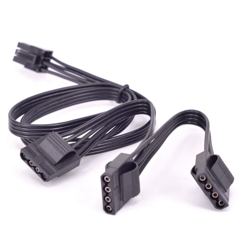

Delta Posté(e) le 22 mars 2023 Share Posté(e) le 22 mars 2023 à l’instant, galyfree a dit : Dac mais je ne vois toujours pas où brancher le ventilos. sur un de tes cables mollex si tu en as encore as tu encore des cable comme cela sur ton alimentation Lien vers le commentaire
Delta Posté(e) le 22 mars 2023 Share Posté(e) le 22 mars 2023 (modifié) ou alors si tu es a l'aise avec le multimètre, tu le met en fonction Volt et tu branche un mollex câble et tu recherche dans les pin (2 pin's) masse et un autre qui débite du 12Volt stable. Modifié le 22 mars 2023 par Delta Lien vers le commentaire
galyfree Posté(e) le 22 mars 2023 Auteur Share Posté(e) le 22 mars 2023 Oui j'ai cela, donc je fais le pontage je branche le ventilo et je vois ce que ça donne ! 1 Lien vers le commentaire
