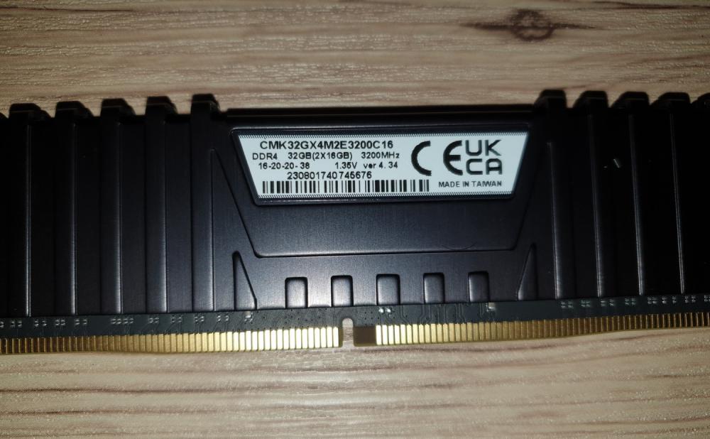

galyfree Posté(e) le 21 mars 2023 Auteur Share Posté(e) le 21 mars 2023 Ok, voici : carte mère : ASRock B550M Phantom Gaming 4 ram : Corsair Vengeance LPX 32GB (2x16GB) DDR4 3200MHz C16 processeur : AMD Ryzen 5 3600 - (version bulk - Occasion) alim : CORSAIR Bloc d'alimentation RM Series RM650 - 650W - 80 PLUS Gold ventirad : Be Quiet Pure Rock 2 FX Black boitier : Cooler Master MasterBox MB320L ARGB SSD : PNY CS1030 250GB M.2 NVMe PCIe Gen3 x4 Pour le Bios je n'ai rien touché je n'ai pas accès... Lien vers le commentaire
Delta Posté(e) le 21 mars 2023 Share Posté(e) le 21 mars 2023 il y a 11 minutes, galyfree a dit : ram : Corsair Vengeance LPX 32GB (2x16GB) DDR4 3200MHz C16 numéro de série exemple : CMT16GX4M2C3200C16 il y a 11 minutes, galyfree a dit : processeur : AMD Ryzen 5 3600 - (version bulk - Occasion) il répond au codename : Matisse AM4 Ryzen 5 3600 (100-000000031) 65W Matisse** 3.6GHz 3M BB0 All Il ne devrais pas y avoir de souci Bios ALL maintenant d'occase je ne peut confirmer qu'il n'as pas de souci. dans l'attente du numero de serie des Ram. Tenter une fois avec une seul Ram, mettez la dans le bon support donc : DDR4_A1 Lien vers le commentaire
Delta Posté(e) le 21 mars 2023 Share Posté(e) le 21 mars 2023 pour la Ram pour en tester qu'une rectification : dans le A2 Lien vers le commentaire
