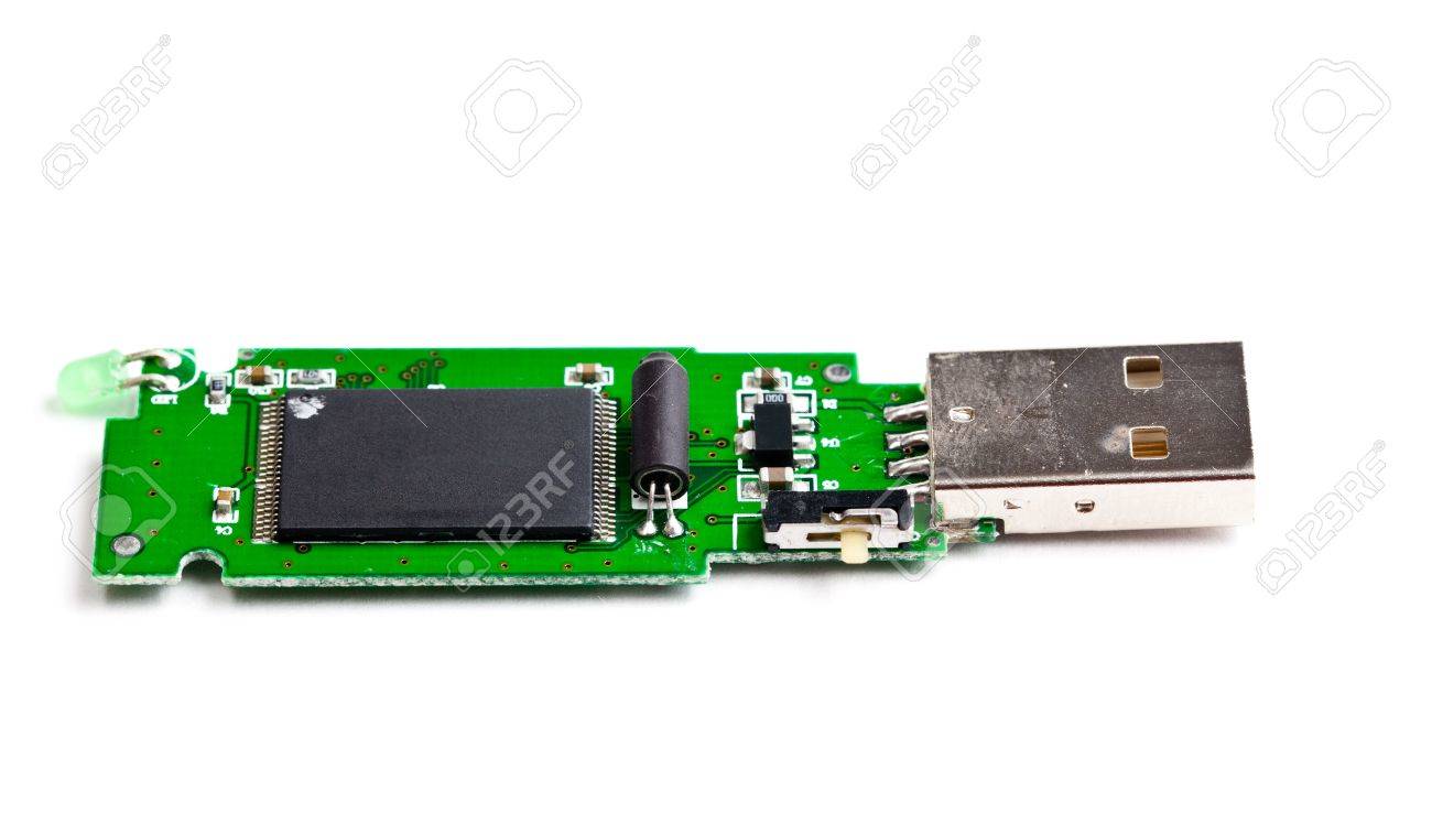

Le PoissonClown Posté(e) le 22 février 2023 Posté(e) le 22 février 2023 Salut ! il y a une heure, Ac2n a dit : Tu veux dire par là que je devrais le contacter en MP ? 🤔 Pas besoin, il l'a mentionné. En fait, la fiche mâle d'une clé USB a plusieurs lamelles conductrices : Terre (-) ; Données pôle + (D+) ; Données pôle - (D-) ; et alimentation électrique (+) Si l'une des soudures à lâché pour une lamelle, ça ne fonctionnera pas (sauf peut-être pour la terre). Donc il faudrait voir si ces lamelles sont bien soudées à la carte : Mes connaissances s'arrêtent là. J'ignore où commander une fiche mâle USB A à souder, ni même faire de belles soudures à l'étain, donc je laisse également volontiers la place. 1 1
Delta Posté(e) le 22 février 2023 Posté(e) le 22 février 2023 Il y a 1 heure, Le PoissonClown a dit : Si l'une des soudures à lâché pour une lamelle, ça ne fonctionnera pas (sauf peut-être pour la terre). Donc il faudrait voir si ces lamelles sont bien soudées à la carte : hello, en effet je pense a la carte imprimé qui se serait croquer. Il faudrait faire de la chirurgie et retirer tout le plastique de couleur orange et ensuite voir si il y a pas une fissure.

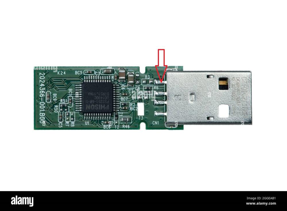

Delta Posté(e) le 2 mars 2023 Posté(e) le 2 mars 2023 hello @Ac2n voici ou elle serai probablement fissuré il faut désossé tout 1
