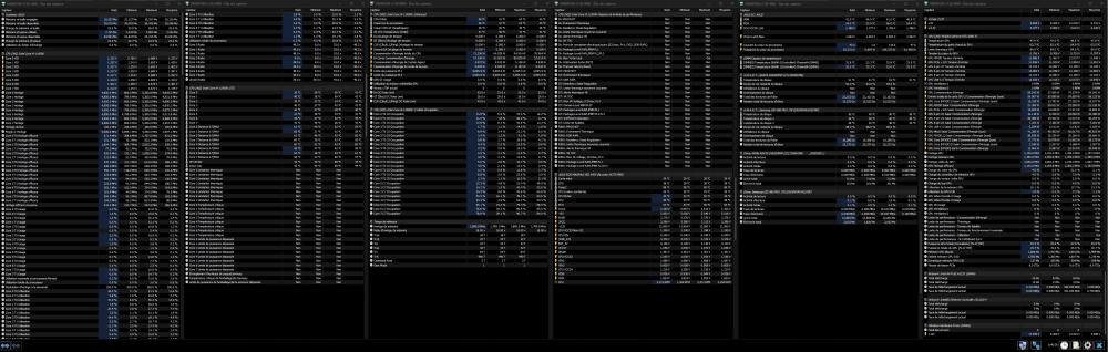

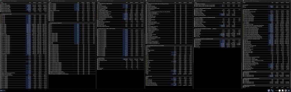

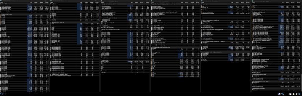

Arceus Posted February 11 Author Share Posted February 11 (edited) Coucou @Delta Voila j'ai refait le teste et repris toutes les données possibles mais j'ai du faire plusieurs captures car impossible de faire plusieurs colonnes. (je ne dois pas être doué). Pour ma carte graphique, ce n'est pas celle-ci. Voici la mienne: MSI GeForce RTX 2080 Ti GAMING Z TRIO Edited February 11 by Arceus 1 1 Link to comment
Delta Posted February 11 Share Posted February 11 hello @Arceus , lors de votre séance de jeu, j'ai pu voir que vous consommiez 492W (CPU + CG) la Cg a elle seule prenait 303W votre CPU 189W j'ai vue une température a la CM de 97° de moyenne que cela soit en min max ou moyenne, plus de 90°, bon, est ce un petit bug de la sonde, allez savoir, je pense que oui... Car les autres température sont dans la moyenne avec 40 - 70° a la CG là j'ai vus aussi des pointe a 90° mais ce qui m'interpelle, c'est que vous avez un minimal a : 67° et un max a 97° avec une moyenne a 90° une limite thermique a 84° vous avez eu forcement des limiteur de performance. Je pense que je me pencherai donc sur votre CG voir un nettoyage... Sortez votre CG de votre PC pour l'inspecter comme il faut. Faites des photos de cette carte graphique pour que l'on regarde ensemble... 1 Link to comment

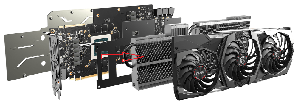

Delta Posted February 11 Share Posted February 11 (edited) pour aller un peut plus loin, quand je regarde cet éclaté de votre cg : C'est ici que je soupçonne une accumulation de poussière pas forcement facile a voir : là ou j'ai mis la flèche, sur le radiateur dissipateur Edited February 11 by Delta Link to comment

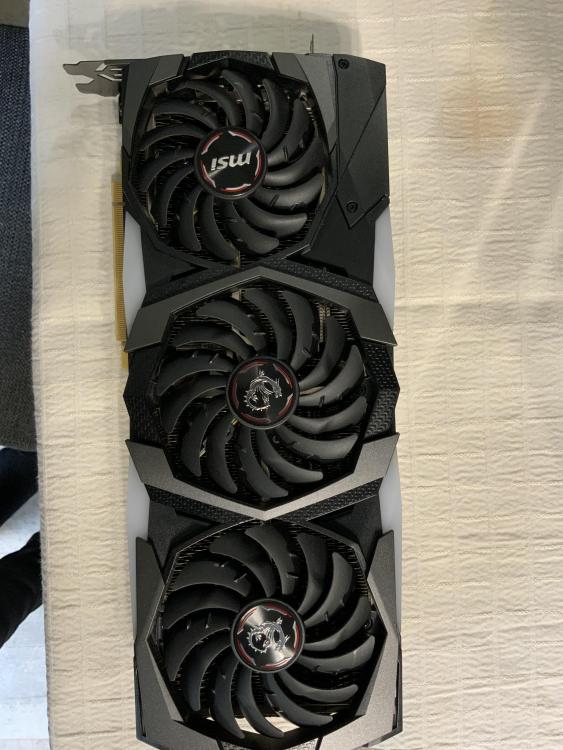

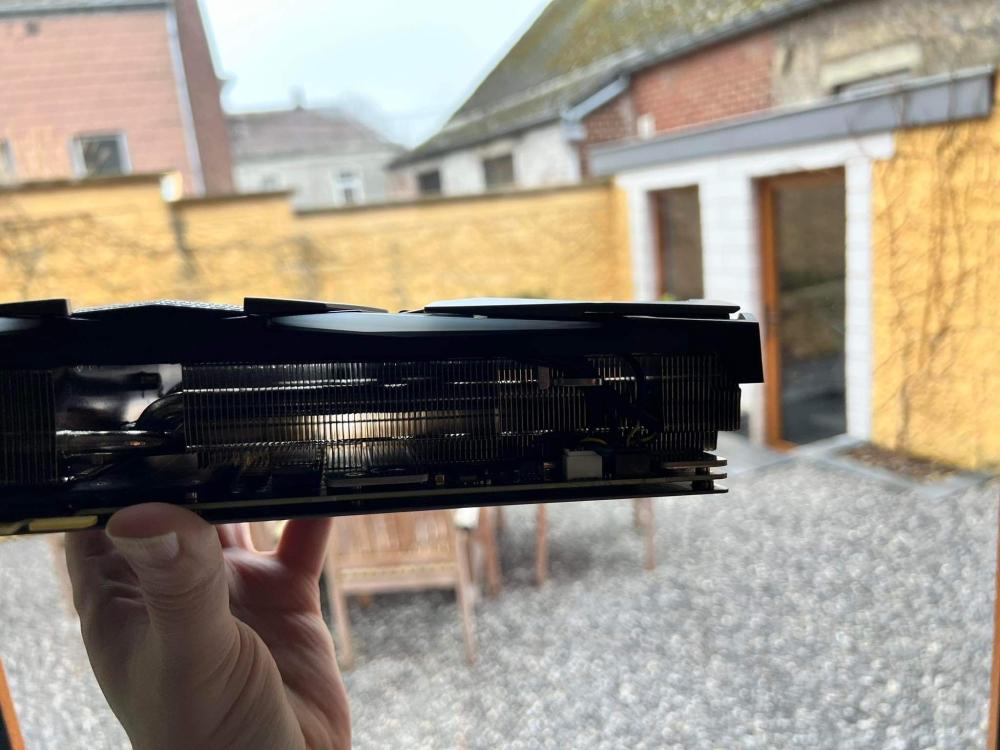

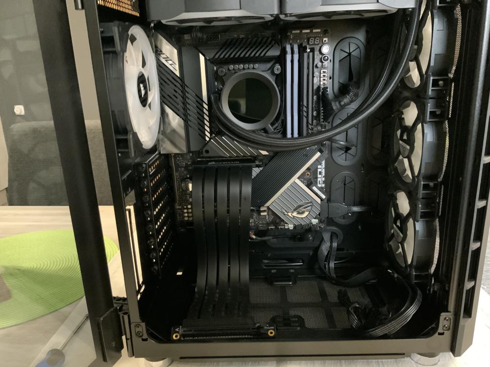

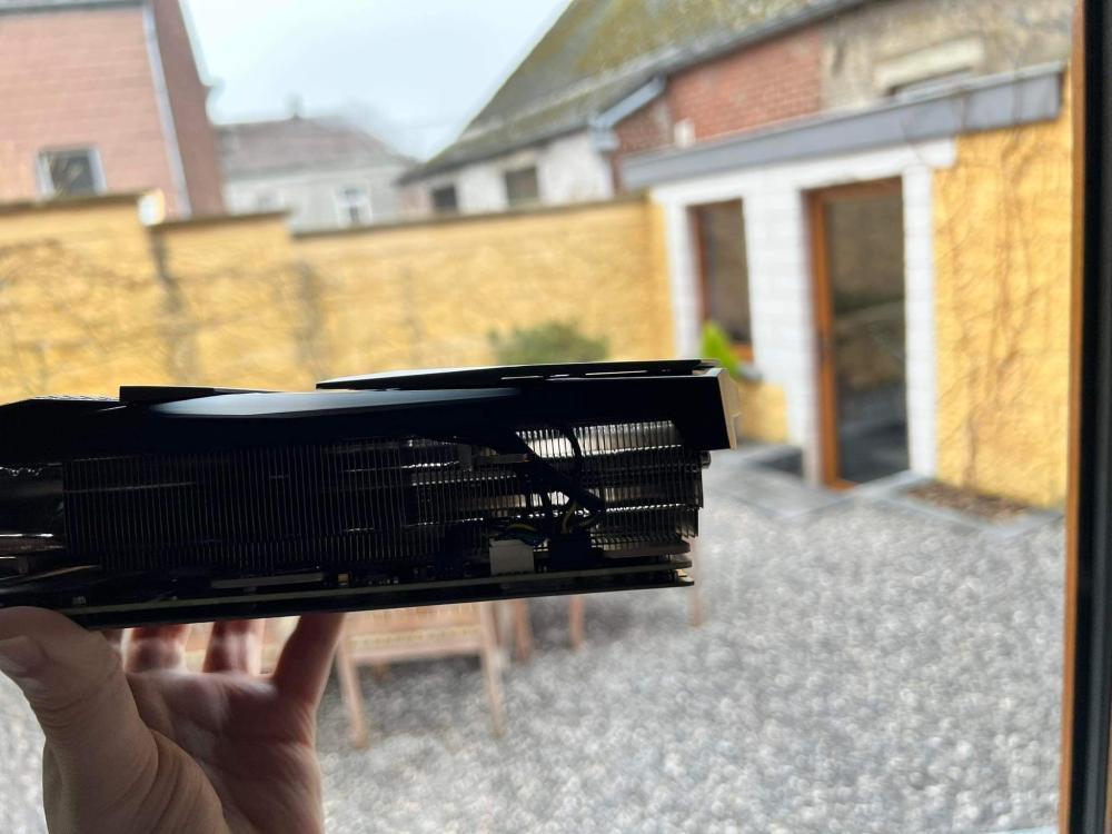

Arceus Posted February 11 Author Share Posted February 11 Je viens de prendre les photos comme demandé mais niveau saleté ca me semble quand meme bizarre car je ne vois absolument rien et meme l’intérieur de mon pc est impeccable Link to comment
Delta Posted February 11 Share Posted February 11 il y a 4 minutes, Arceus a dit : je ne vois absolument rien et meme l’intérieur de mon pc est impeccable En effet, le PC est irréprochable ... félicitation pourtant on a bien une réaction de la CG, quand vous prenez une lampe assez puissante pour aller voir les ailettes de la CG, on ne vois pas de la poussière ... Elle a quelle age la CG ? Link to comment
Arceus Posted February 11 Author Share Posted February 11 Elle est de 2019, j’ai passé une lampe je ne vois rien du tout, j’ai meme fait des photos face a la lumière 1 Link to comment

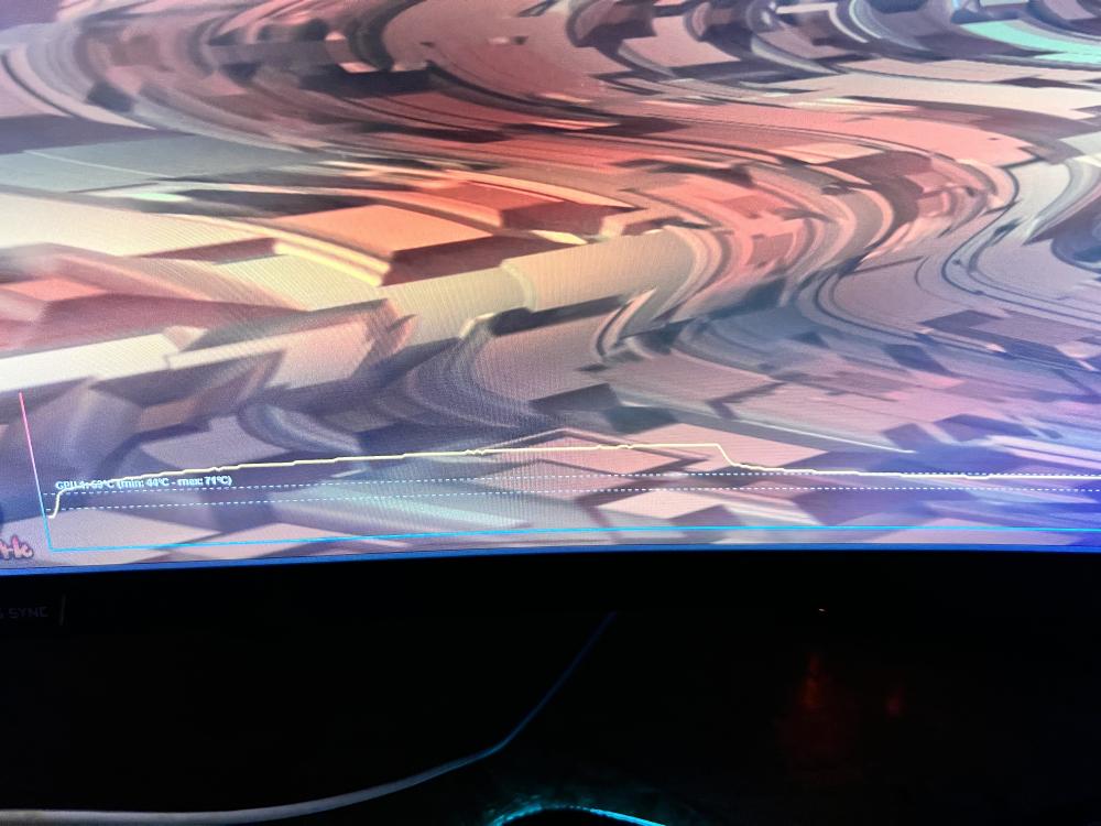

Delta Posted February 11 Share Posted February 11 il y a 6 minutes, Arceus a dit : j’ai passé une lampe je ne vois rien du tout, j’ai meme fait des photos face a la lumière elle est impeccable !!! a part me dire que c'est peut être la pâte thermique qui aurait séché, c'est une éventualité.. Elle a 3 ans bien fait. je tourne autour car sur les relevé tech monito que je viens de re consulté, c'est elle qui présente des anomalies de températures etc. Le CPU, lui ne présente rien comme anomalie il se porte comme un charme. on peut tester ceci : C'est un logiciel qui vas faire travailler votre CG la température vas monté etc.. surveiller le, ne partez pas manger une baguette pendant le test, si vous voyez que sa monte trop haut stopper le test. https://geeks3d.com/furmark/ 1 Link to comment
Delta Posted February 11 Share Posted February 11 @Arceus pendant le test, un moment donner la courbe vas s’aplanir c'est le signe qu'elle se stabilise a sa température de fonctionnement selon ce que on lui demande ... Si elle ne veut pas s’aplanir et que l'on monte a une température que vous juger inacceptable couper le test et on verra a combien elle montait Si cela bug pendant le test, là on peut se dire qu'il y a un souci 1 Link to comment
Delta Posted February 11 Share Posted February 11 @Arceus drôle d'affichage !! Avez vous tenter avec une autre résolution écran? la de ce que on peut voir elle montait a 70° je vais dire pour une tel CG c'est pas anormal... La mienne qui est plus faible monte déjà a ses température la sur certains jeu, pas tous petite question suivante, vos ventilateur accélère au fur et a mesure ou alors pas tout il reste au même régime? Link to comment

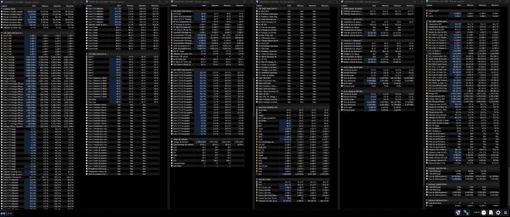

Delta Posted February 11 Share Posted February 11 sur le screen, ici : je vois une chute drastique de la temperature alors que le logiciel continue de travailler visiblement car vous recolter encore des info. Il sais passer quoi Link to comment
Arceus Posted February 11 Author Share Posted February 11 Oui c’est ce qu’il se passe au bout d’un moment, je ne fait absolument rien, le reste se déroule ainsi, je viens de le refaire et ça fait pareil, j’ai pu constater notamment que les FPS chutaient de 152 à 22 et la température de 68 à 54 au même moment que les FPS Link to comment
Arceus Posted February 11 Author Share Posted February 11 j'ai ces informations aussi, je ne sais pas si ca peut aider :) Link to comment
