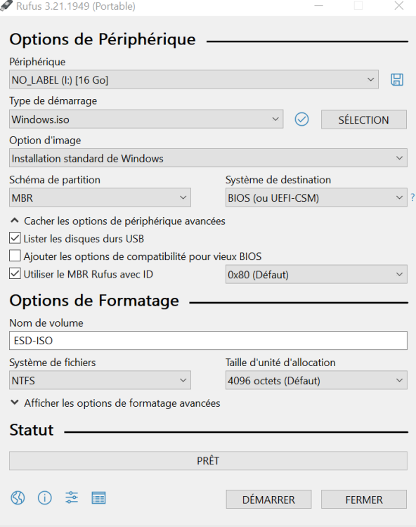

calisto06 Posté(e) le 20 janvier 2023 Posté(e) le 20 janvier 2023 Visiblement il y a un soucis avec la clé : vous devriez pouvoir la formater Changez cette clé : prenez en un neuve ou une autre qui fonctionne et utilisez cette clé et l'iso telechargé précédemment et Rufus avec les réglages suivants : la clé doit apparaitre dans "Périphérique"

calisto06 Posté(e) le 20 janvier 2023 Posté(e) le 20 janvier 2023 (modifié) Mais c'est normal qu'elle ne boote pas si vous copiez juste l'iso sur la clé Il faut utiliser Rufus qui va rendre la clé bootable et indiquer l'iso Windows 10 comme source dans "SELECTION" Modifié le 20 janvier 2023 par calisto06
