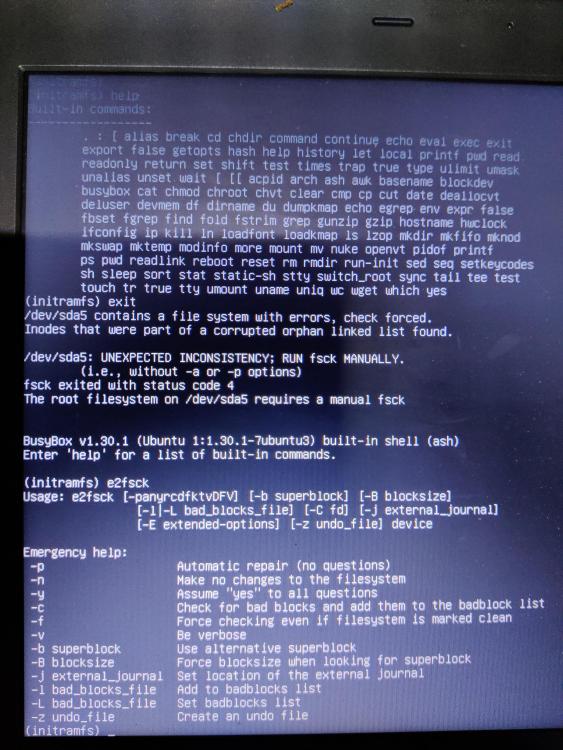

asterx Posted December 27, 2022 Share Posted December 27, 2022 Mon ordinateur ne démarre plus. Que faire ? SOS. Ça m'était déjà arrivé il a quelques temps de ça, il me faillait cliquer un code comme e2fck mais voila... Ce n'est pas ca. Le hic c'est qu'il est noté sur mon ordi. C'est ballot ^^ ! Link to comment
Tulburite Posted December 27, 2022 Share Posted December 27, 2022 (edited) Bonjour @asterx Perso, je te dirais de lancer cette commande sudo e2fsck -cfpv /dev/sda5 Visiblement ça ne marche pas ? Edited December 27, 2022 by Tulburite Rectification Link to comment
Tulburite Posted December 27, 2022 Share Posted December 27, 2022 (edited) Bon, je n'ai pas précisé, mais tu passes cette commande avec une distribution en live d'Ubuntu sur ta partition de ta machine, c'est en ordre de ton côté je pense... Edited December 27, 2022 by Tulburite Link to comment
asterx Posted December 27, 2022 Author Share Posted December 27, 2022 (edited) Salut @Tulburite. Content de te revoir. Alors, non "sudo" n'est pas reconnu. Je suis sur un écran de démarrage. Pas sur la distribution. Edited December 27, 2022 by asterx Link to comment
Tulburite Posted December 27, 2022 Share Posted December 27, 2022 (edited) Salut @asterx, content également de te revoir :-) J'ai corrigé plusieurs fois ma réponse, excuse-moi de la non-clarté :-) Il te faut démarrer sur un support amovible et rentrer la commande suivante sudo e2fsck -cfpv /dev/sda5 À ce moment tu seras obligé de le faire en administrateur donc "sudo" Edited December 27, 2022 by Tulburite 1 Link to comment

asterx Posted December 27, 2022 Author Share Posted December 27, 2022 (edited) OK je vais voir ça. Mais je suis certain qu'il il a un code plutôt simple pour réparer les fichiers. Quelque chose comme cfu???? Ou ???ufc . j'ai oublié ! Je crois que c'est du a la partition windows que je n'utilise que pour mon imprimante. Edited December 27, 2022 by asterx Link to comment

Solution asterx Posted December 28, 2022 Author Solution Share Posted December 28, 2022 (edited) J'ai trouvé ça. Mais va falloir que je refasse une clé USB . et sans ordi. C'est mort ! C'est ce dont tu me parlais @Tulburite. Mais voilà... https://blog.desdelinux.net/fr/correction-du-problème-de-démarrage-sur-les-initramfs-ubuntu-et-linux-mint/ Edited December 28, 2022 by asterx 1 Link to comment
Tulburite Posted December 29, 2022 Share Posted December 29, 2022 (edited) Oui en gros, mais ma commande signifie " c "recherche les blocs défectueux, " f " force un contrôle sur le système, " p " répare tout ce qui peut être réparé en toute sécurité, " v " est en mode bavard pour que tu puisses suivre la progression de la commande Et voilà, si la réparation est possible ça va le faire, autrement pas de chance. Ce qui serait également intéressant, c'est de contrôler l'état de ton DD/SSD avec l'application "Disque" de ta distribution. Edited December 29, 2022 by Tulburite 1 Link to comment
