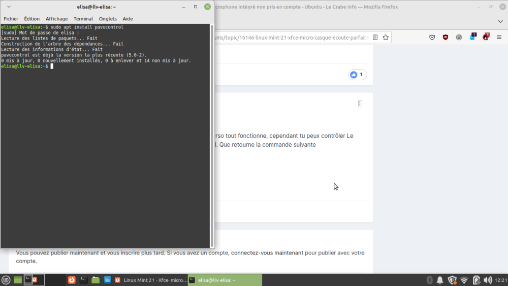

Alors, j'ai utilisé la commande : sudo apt install pavucontrol
Il semble que pavucontrol soit installé, mais fonctionne-t-il correctement, je ne sais pas.
Que pensez-vous ? Que penses-tu @Tulburite?

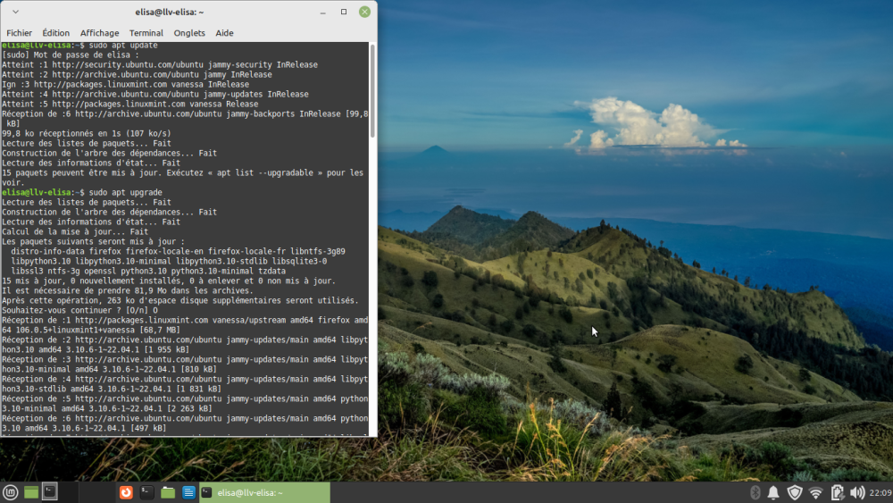

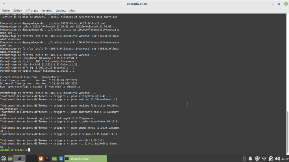

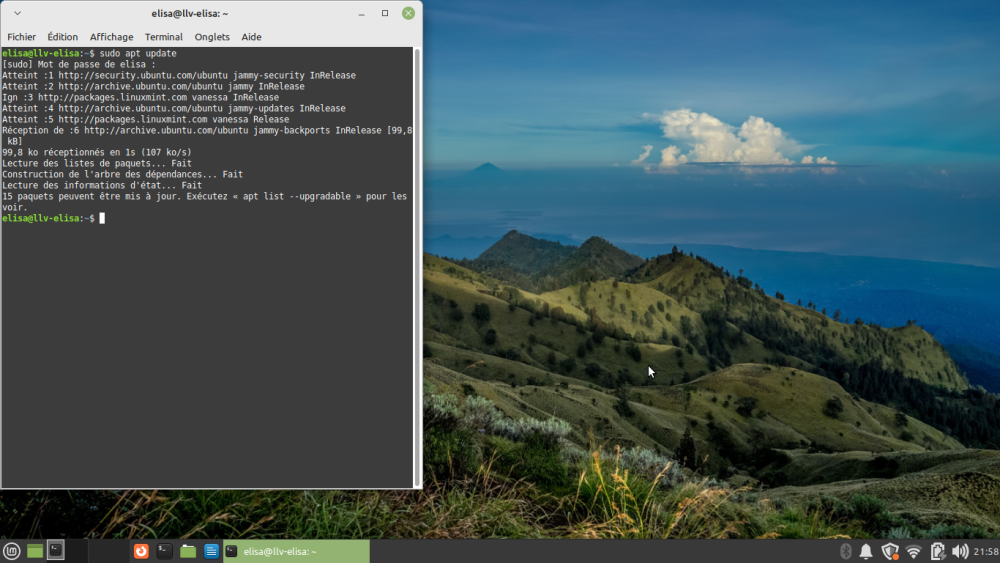

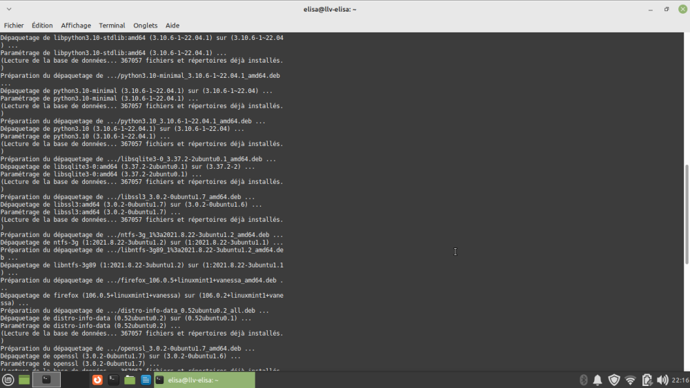

Bonne chose pour commencer c'est que tu as la dernière version de pavucontrol qui est installée.
La commande sudo apt update est utilisée pour mettre à jour les paquets de Mint.
La commande sudo apt install pavucontrol xfce4-pulseaudio-plugin est pour contrôler le plugin de pavucontrol, normalement ta distribution devrait être à jour. Pour s'en assurer, tape dans le terminal
sudo apt update
Ensuite
sudo apt upgrade
Ensuite
sudo apt clean
Et pour terminer
sudo apt autoclean

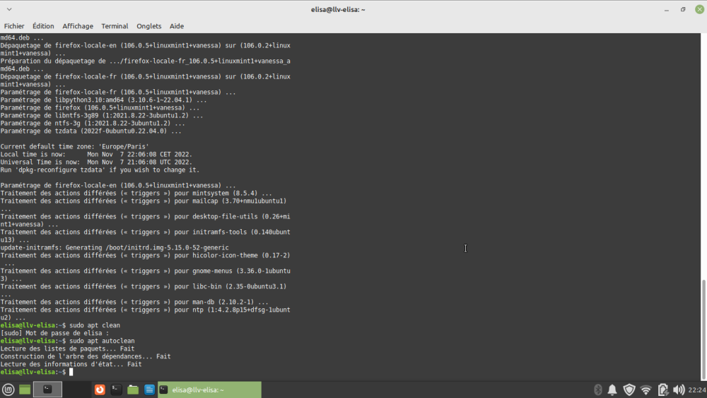

On ne va pas l'utiliser maintenant la dernière commande pour faire du ménage "sudo apt autoremove"
Ensuite, tu redémarres ta machine avec la commande reboot. Une fois ta machine redémarrée, tu fais dans le terminal un sudo apt install pavucontrol xfce4-pulseaudio-plugin pour t'assurer que le plugin est bien le dernier installé et tu reviens me donner des nouvelles.

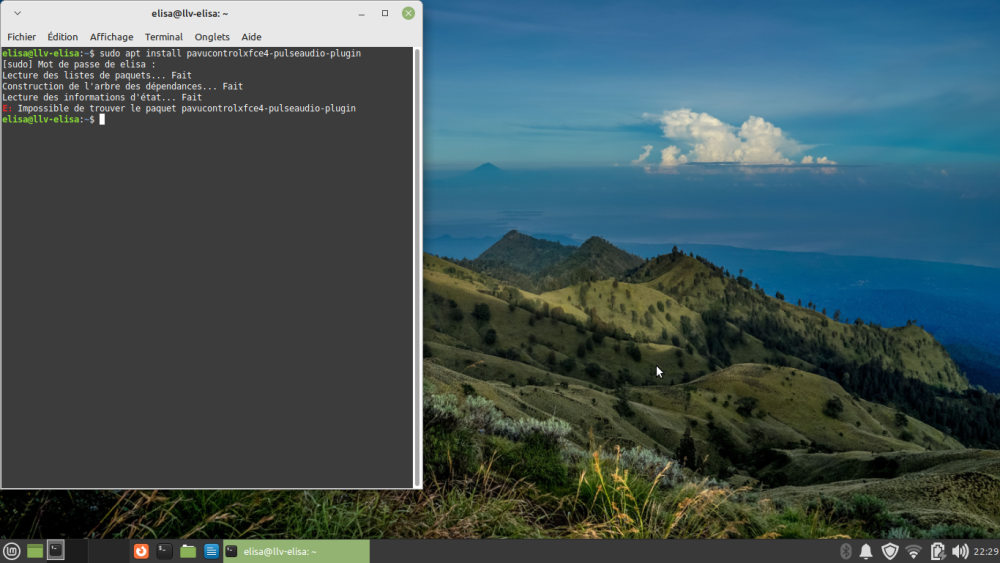

Bonjour à nouveau @Tulburite
Alors, j'ai effectué à la lettre le travail. Le résultat est très intéressant. Il est écrit :
"E: Impossible de trouver le paquet pavucontrolxfce4-pulseaudio-plugin"
J'ajoute la capture concernée et peut-être les autres si la plateforme le permet.

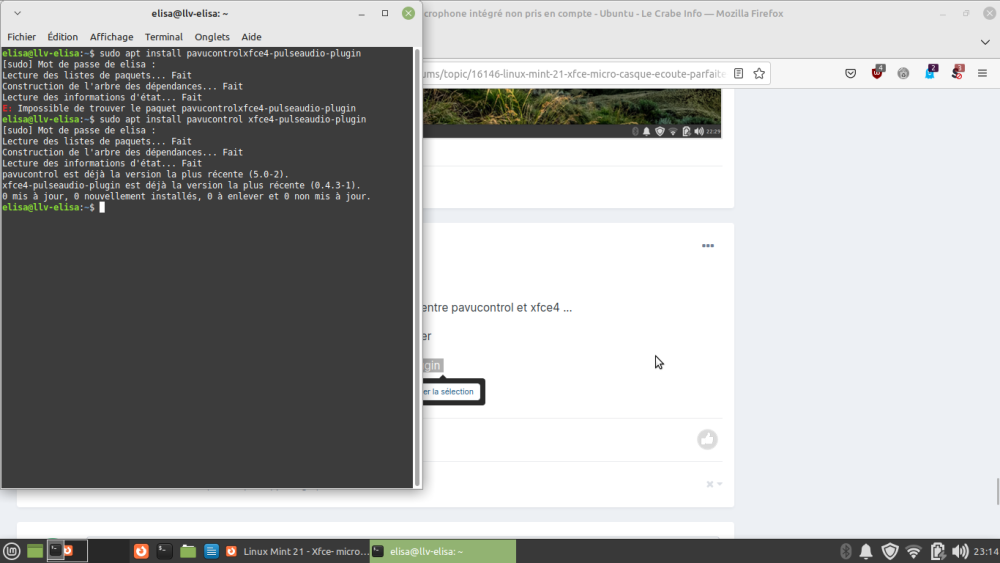

Merci pour le retour, mais tu as oublié un espace entre pavucontrol et xfce4 ...
La commande juste et celle-là, fais un copier-coller
Bonne soirée également
Bonsoir @Tulburite
Je viens juste de faire le copier-coller pour éviter les fautes.
Tu peux voir la capture d'écran.
C'est la dernière version.
Donc, je ne sais pas , as tu une idée ??
Bonne soirée.
Elis

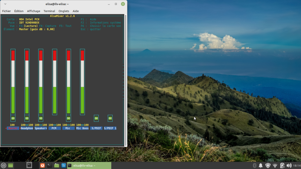

Je vais effectuer Sudo alsamixer.
Je reviens,:smile:

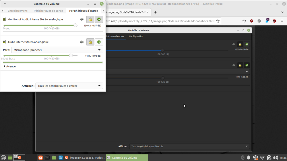

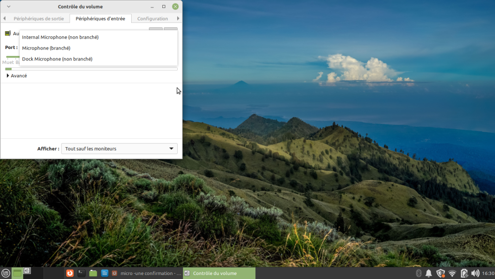

Oui, j'avais déjà remarqué que je ne voyais pas les choses comme dans cinnamon. Le choix de mon casque
n'était pas là, ni la possibilité de l'ajouter. Je pensais qu'il y avait une autre methode (automatique peut-être) avec Xfce.
Il semble qu'il y a un problème.
Que penses-tu ?
De retour @Tulburite

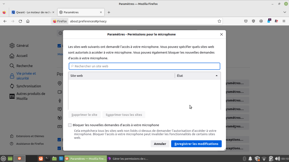

Des précédentes captures . J'ai essayé d'autoriser le micro, sans succès (impossible d'écrire le site en question).
Capture d'écran "périphériques d'entrée", j'ai corrigé en bas de page .
Voilà ce que je peux ajouter .
Si tu as des lumières , elles sont bien venues.
Merci pour ton aide @Tulburite:smile:

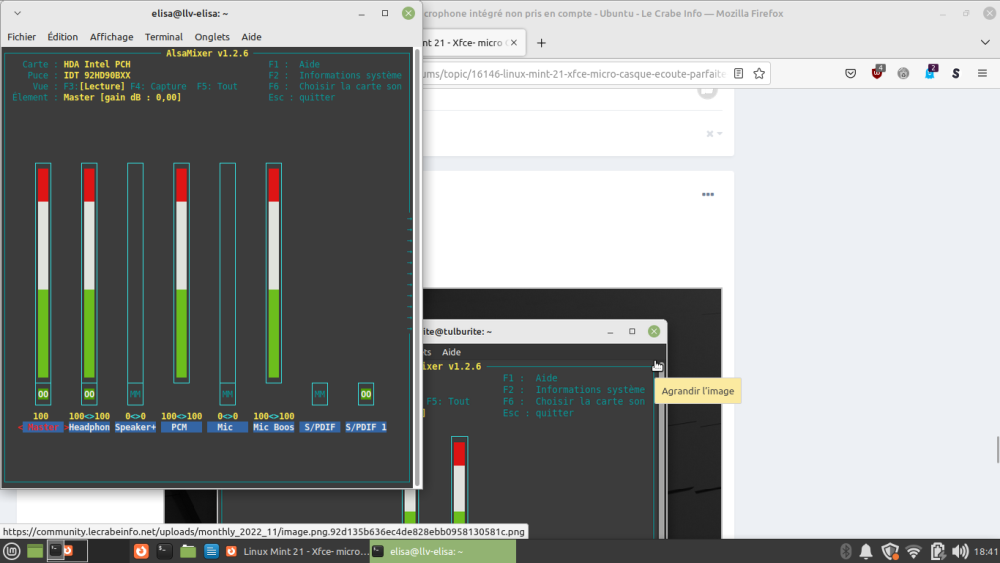

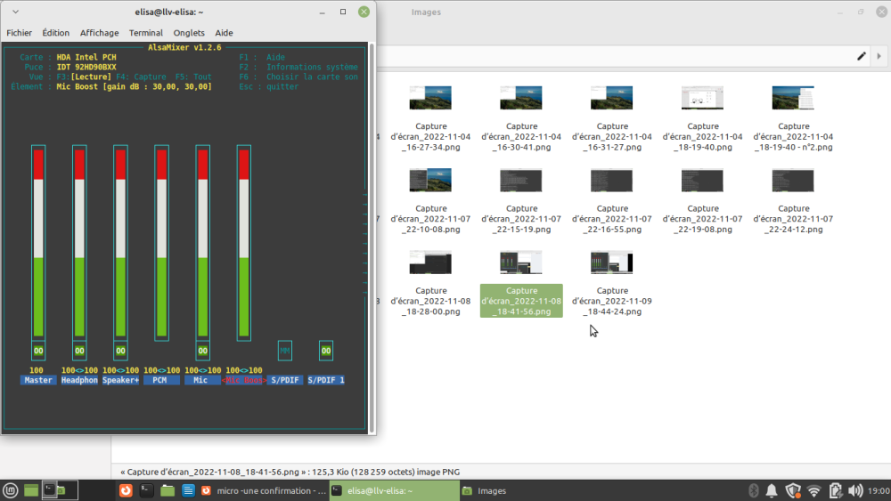

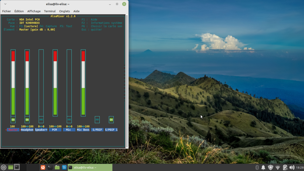

Bonjour @Elis
1840602655_Capturedcran_2022-11-08_18-41-56.thumb.png.2fe8e26eeae29ae9c953cacfeca3f506.png.d9ad5612905cb56aa4aef3b201e74857.png
Alors le problème vient peut-être de "Mic", avec la flèche droite de ton clavier, tu déplaces le curseur sur "Mic et avec la flèche haut, tu augmentes le volume.
Modifié par Tulburite
Bonjour @Tulburite,
Merci  beaucoup pour le message.
Je joins une capture pour montrer mon travail.
Mon stade actuel :
Je m'interroge sur "Mic Boos" - par rapport à la précédente capture d'écran, le volume est maintenant à zéro
Donc, je l'ai mis au maximum.
Mais que faire de S/PDIF et S/PDIF 1 ?
Dans environ 2h , je vais tester le micro.
Bon début de soirée @Tulburite

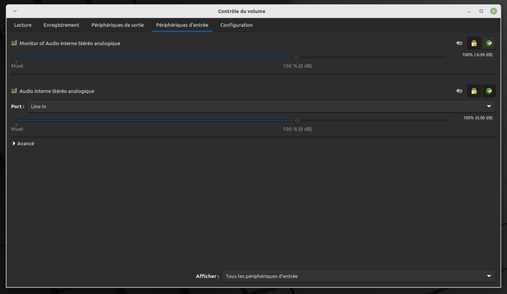

Bonjour @Tulburite
En fait, pour tester j'ai essayé d'enregister un message "online recording". Rien ne s'est passé.
En plus du S/PDIF , dont je ne sais quoi faire , j'ai constaté deux micros
**Monitor of  audio .... -> rien
**Audio interne -> il y a un bruit de fond déjà présent comme une radio captée un peu
Questions:
1- Lequel sélectionner ?
2- Dans le zoom, il est impossible de tester le son du micro.
Dans jitsi, il n'y a pas le testeur comme dans Zoom.
il semble y avoir  des marqueurs (et un message disant que mon micro semble fonctionné correctement), mais j'entends rien (personne en face ???) et
le deuxième micro a déjà un bruit de fond , donc ???
Donc, je cherche à tester autrement pour vérifier.
Voilà mon stade actuel.
@Tulburite que penses-tu ?
Bonjour @Elis,
Ce que je ferai, car des fois GNU/Linux n'est pas une science infuse, je connecterai mon casque sur les deux Jacks de ton ordinateur avec un câble comme cette image.
Chez moi, j'ai un casque USB Logitech et ça marche très bien. Je sais ce que tu vas me dire qu'avec Windows ton casque fonctionne très bien, mais Linux n'est pas Windows.
Autrement, tu peux tester toutes les combinaisons avec alsamixer, mais tu n'as pas besoin de tester "Monitor" et "audio interne" parce que comme son nom l'indique, Monitor c'est pour ton moniteur et pour audio interne, c'est éventuellement le HP que tu as à l'intérieur.
Ce qui serait intéressant à faire maintenant, c'est "d'enfiler" le jack (mâle) de ton casque dans le jack (femelle) de ton ordinateur et de regarder dans alsamixer si tu vois le curseur bouger comme cette capture d'écran sur ma VM
Regarde le curseur "avancé"
Dernière possibilité, tu as certainement Firefox, essaie de changer de navigateur pour faire des tests, des fois, on est surpris, tu installes chrome, mais juste pour les tests
Bonjour à nouveau @Tulburite,
J'ai un portable avec un seul jack, mais j'ai le même matériel que toi : double jack et un fil avec un seul jack à brancher au portable. J'ai appliqué ta méthode, et j'ai constaté ce qui suit.
Avec la commande alsamixer , j'ai de nouveau corrigé. Pourquoi ?
Observations:
1- MM = muet il semble et OO = Ouvert , je crois.
2- Les modifications ne s'enregistrent pas (modifications permanentes). J'ai ajouté deux captures d'écran
Le 1er:  j'ai mis le volume au maximum et remplacé "MM" par "OO",
le 2eme :  le résultat après un redémarrage (éteindre l'ordinateur  et l'allumer),
                  le speaker , le micro , S/PDIF  sont à "zéro"  et  le MM  de retour.
Captures : 18-15 et 18-28
