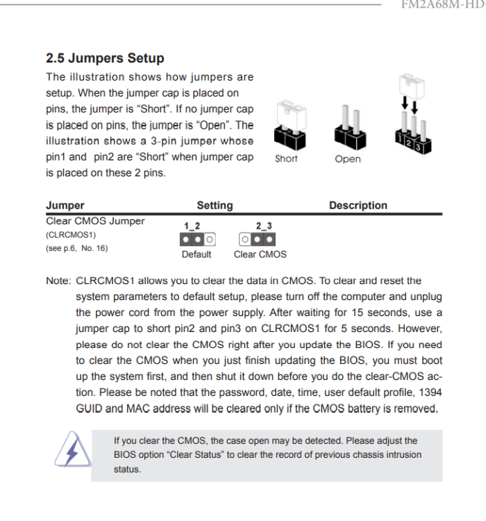

Kangueul Posté(e) le 10 décembre 2022 Auteur Posté(e) le 10 décembre 2022 J'ai pas encore tenté de réinitialiser le bios avec les cavaliers, tu en penses quoi?
Kangueul Posté(e) le 10 décembre 2022 Auteur Posté(e) le 10 décembre 2022 Le 10/12/2022 à 19:04, calisto06 a dit : Donc à priori ça ne sert à rien de tenter de booter sur un support ... Est ce qu'il y a un ou plusieurs bip au démarrage du PC ? Expand Non aucun bip. En temps normal il y a un bip au démarrage. Là aucun.
calisto06 Posté(e) le 10 décembre 2022 Posté(e) le 10 décembre 2022 Essaies le clear moss dans ce cas : tu n'as rien à perdre
Kangueul Posté(e) le 10 décembre 2022 Auteur Posté(e) le 10 décembre 2022 Ok je vais essayer ça demain. Par contre concernant l'idée de booter sur une clé je vais essayer aussi. Ça me permettra de confirmer si la carte est Hs ou pas.. Qu'en penses tu ?
calisto06 Posté(e) le 10 décembre 2022 Posté(e) le 10 décembre 2022 Tu peux tenter mais si tu me dis que tu n'accèdes pas aux réglages du bios ... Dans les deux cas rien à perdre ...ce qui est inquiétant c'est l'absence de bip au démarrage 1
