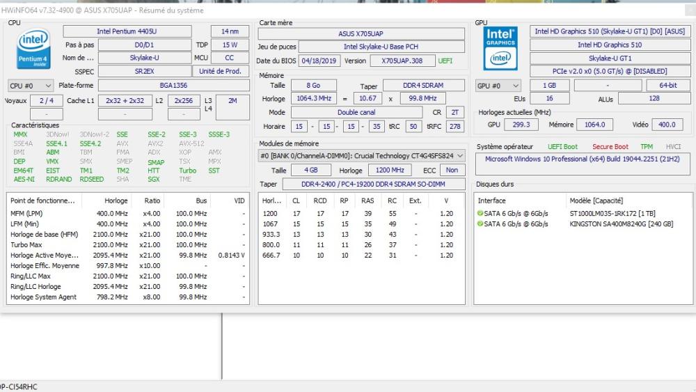

Delta Posted November 29, 2022 Share Posted November 29, 2022 (edited) hello @Sandelta le fait de mettre de la ram on donne accès au pc a pouvoir s'exprimer d'avantage, il peut faire plus de calcul de travail prendre d'avantage d'information et le traiter tout cela fait que le pc est sollicité d'avantage il faudrait faire un control de la température et voir si il y aurai pas un entretient a faire faire un monitoring https://www.hwinfo.com/download/ et alors les ventilateur ce mettent t'il a turbiner ?? Edited November 29, 2022 by Delta Link to comment

Delta Posted November 29, 2022 Share Posted November 29, 2022 (edited) il y a une heure, Sandelta a dit : Merci. Je remonte le PC demain, mais je suis quand même étonné que l'ajout de mémoire puisse faire cet effet.. En ce qui concerne la poussière, j'ai donné un petit coup d'air, puisque c'était démonté, et il ne m'a pas semblé très sale. Le ventilateur tournait normalement, et je n'ai pas noté de signe d'emballement. Je fais en tout cas le compte rendu demain. Bonne soirée. ok ... C'est assez bizarre l'emballement de chaleur au point ne plus savoir le toucher.. En effet... une fois qu'on aura le diag monitoring, on saura déjà quelle élément est en surchauffe pour faire chauffer comme cela, je pense au CPU Edited November 29, 2022 by Delta Link to comment

Sandelta Posted November 30, 2022 Author Share Posted November 30, 2022 Après déconnexion de la nappe "Touchpad" et redémarrage. Aucune surchauffe. Tests effectués. (+ speccy). Link to comment
