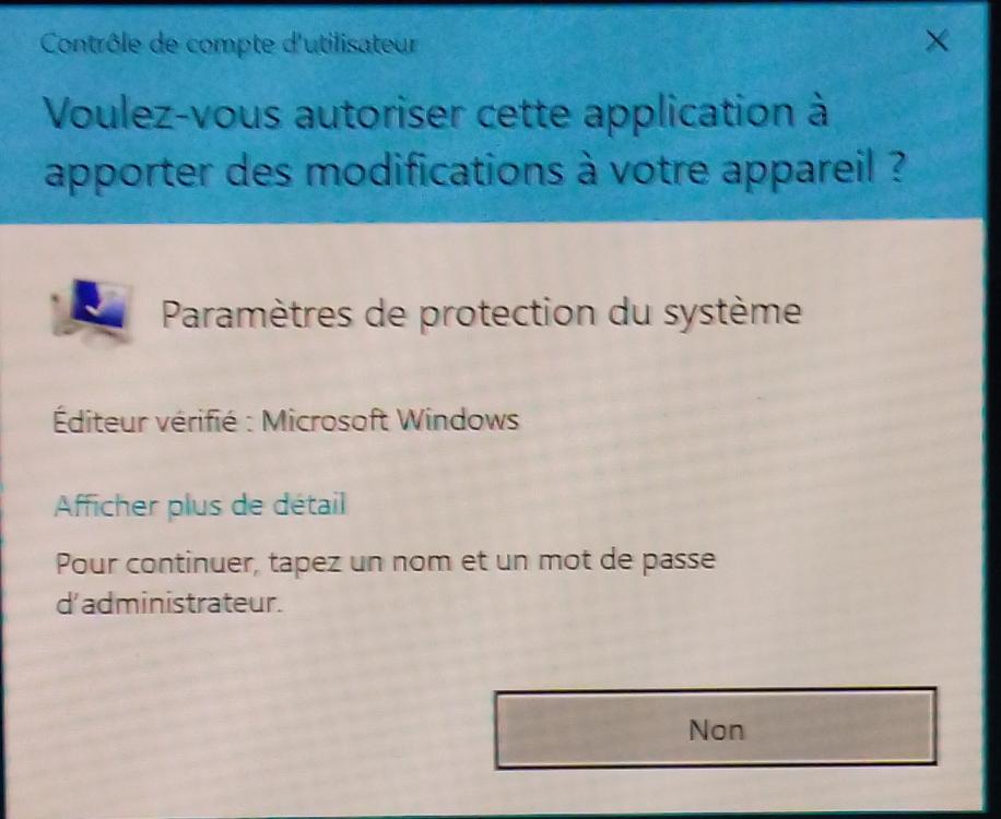

BigBig Posted November 24, 2022 Posted November 24, 2022 Bonjour, je viens vers vous pour une difficulté qui me dépasse. On m'a confié un pc Samsung Galaxy tab pros qui appartenait à une personne décédée donc aucun mot de passe. Je ma suis dit alors restauration d'usine pas de problème, et si problème Aucun 20221124_163326.zipaux modifications de Windows (photo jointe) et impossible de restaurer usine demande d'un code (voir photo). Je viens donc vers vous pour avoir de l'aide, par avance merci beaucoup Cordialement BigBig 20221124_162319.zip
calisto06 Posted November 24, 2022 Posted November 24, 2022 Bonjour @BigBig essayez de réinitialiser le mot de passe Réinitialiser un mot de passe Windows perdu ou oublié avec MediCat USB – Le Crabe Info
