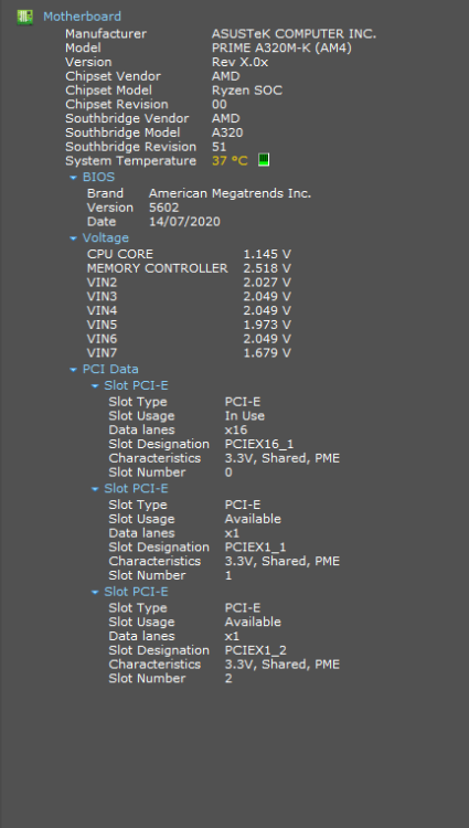

Yohan06 Posté(e) le 24 novembre 2022 Auteur Share Posté(e) le 24 novembre 2022 (modifié) Le 22/11/2022 à 19:22, calisto06 a dit : Tu peux déja tenter à l'aide de speecy de trouver les caractéristiques du matériel Gratilog.net - Speccy v 1.32.803 (Fr) - Informations système - Logiciels gratuits Est-ce un PC monté ou de marque ? Carte mère: ASUSTeK COMPUTER INC. PRIME A320M-K (AM4) RAM: Type DDR4 Size 32768 MBytes Processeur: Cores 6 Threads 12 Name AMD Ryzen 5 Code Name Pinnacle Ridge Package Socket AM4 (1331) Technology 12nm Specification AMD Ryzen 5 1600 Six-Core Processor CG: Name ASUS VP228 on NVIDIA GeForce GTX 1660 Ti Je ne trouve pas l'alim... Concernant ce PC, je l'ai acheté sur Darty => Marque Millenium Modifié le 24 novembre 2022 par Yohan06 Lien vers le commentaire

Yohan06 Posté(e) le 24 novembre 2022 Auteur Share Posté(e) le 24 novembre 2022 Voilà ce que je peux trouver... Lien vers le commentaire
calisto06 Posté(e) le 24 novembre 2022 Share Posté(e) le 24 novembre 2022 Non c'est pas ça : pour l'alim il faut voir l'étiquette sur le pc coté alim Lien vers le commentaire
