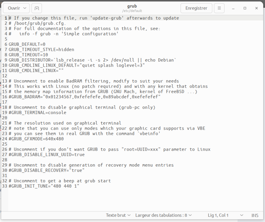

Bonjour @Le PoissonClown et bonjour à tous,
Pour éviter ce "message d'erreur" tu peux essayer cette manipulation
Tu ouvres le fichier /etc/default/grub en root avec la commande suivante dans le terminal
sudo gedit /etc/default/grub
Une fois l'éditeur ouvert, tu modifies la ligne suivante
GRUB_CMDLINE_LINUX_DEFAULT='quiet splash'
par celle -ci
GRUB_CMDLINE_LINUX_DEFAULT='quiet splash loglevel=3'
Tu enregistres, tu redémarres ta machine et normalement, tu ne devrais plus tomber sur ce message, en image ça donne ceci

Bon bah l'astuce ne fonctionne pas dans mon cas, j'ai toujours l'erreur au démarrage.
Je ne pense pas avoir fait de faute. Voici la copie de mon fichier en question :
Oh ! Mais je lis tout en haut « If you change this file, run 'update-grub' afterwards to update [...] ». Je fais ça après manger et je te dis ce qu'il en est. :c_wink:

Alors une fois que c'est fait, ça fonctionne : je n'ai plus d'erreur.
Par contre, c'est super étrange : j'ai l'écran avec le logo Acer durant le POST, puis j'ai le menu de Grub, puis j'ai le logo de Mint, puis là j'ai à nouveau le logo Acer ??? comme si le PC rebootait, mais en fait non parce que j'ai un écran noir et aussitôt l'écran de login.

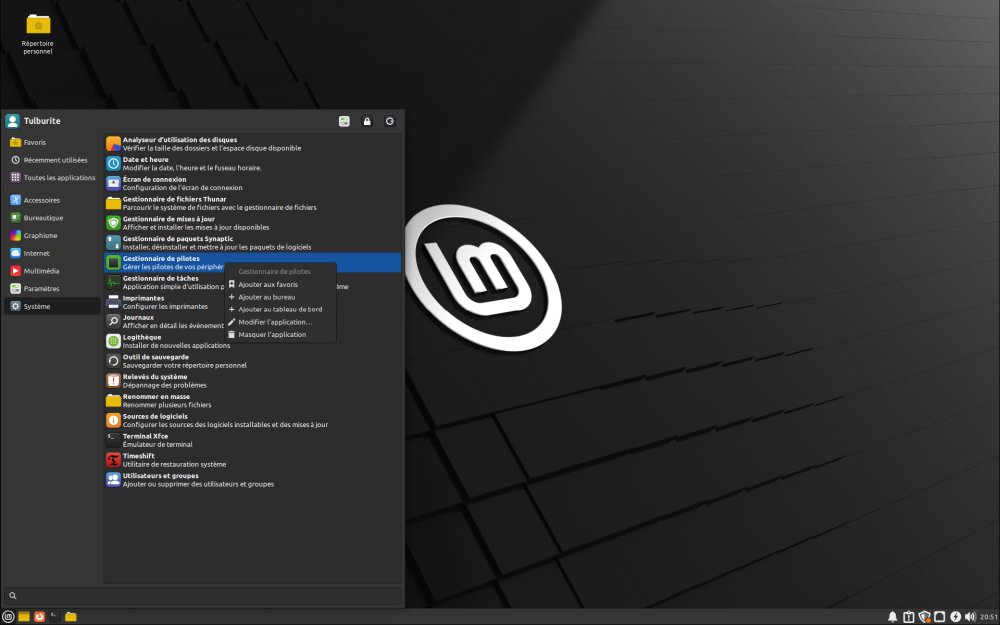

Essaie de passer par "système" "gestionnaire de pilote" pour voir si ton système peut accepter des pilotes Nvidia
Après, tu peux forcer dans le bios de ta machine l'utilisation de ta Nvidia pour voir s'il y a une amélioration au démarrage de ta machine
à l’instant, Tulburite a dit :
J'ai déjà fait ça. Le système me propose celui-ci :
Et lorsque je le choisis pour installation, il me demande de redémarrer pour prendre en compte les changements. Et je me retrouve avec un écran noir au log-in. Je suis obligé d'entrer mon mot de passe à l'aveugle. Je retrouve ensuite le bureau avec un affichage normal, ce qui me permet de revenir rétablir le pilote précédent.
