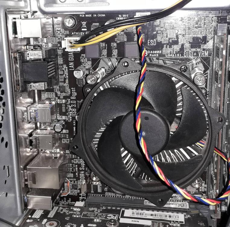

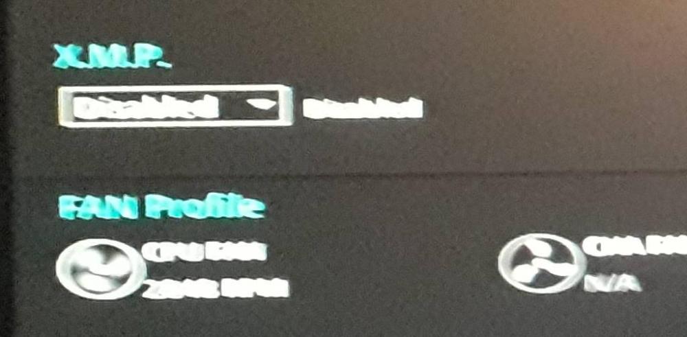

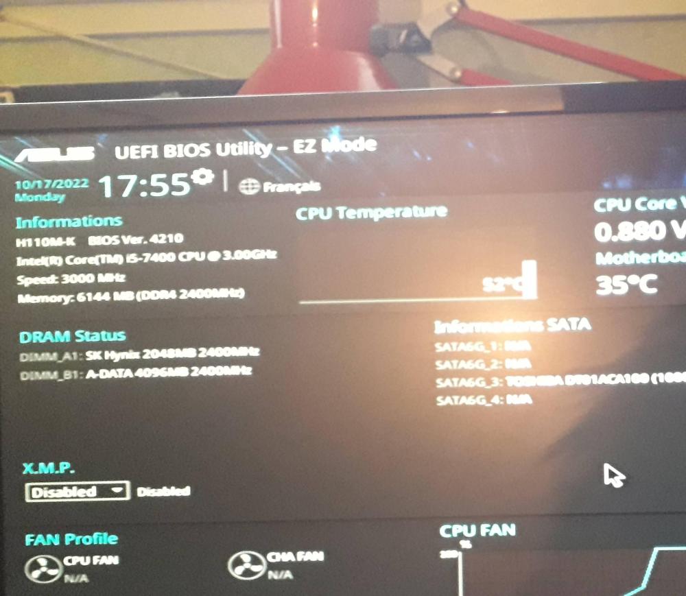

Invité Eddy713 Posté(e) le 18 octobre 2022 Share Posté(e) le 18 octobre 2022 Bonjour, Je suis nouveau sur ce site d'entraide. Mon problème depuis un moment : Au démarrage, quelle quoi l'heure, la température extérieure, intérieure, le pc ne démarre pas tant que le ventilo en bas à gauche ne tourne pas ; voir les photos. J'ai cherché dans tous les sens du bios, rien ni fait. Si quelqu'un(e) connait la solution, il /elle est bien venu(e). Merci de votre aide. Eddy713 (pas le chanteur, mon ami). Lien vers le commentaire
Delta Posté(e) le 18 octobre 2022 Share Posté(e) le 18 octobre 2022 (modifié) Hello @Eddy713 pas le chanteur, mon ami (petite pointe humour) Tentez une fois de le débrancher de la CM ce ventilateur. Sauf si c'est celui du CPU!!! (sur le screen, on vois CPU Fan Error)... Donc si il est débrancher, est ce qu'il démarre En fait a première vue votre pc démarre mais vous devez cliquer sur F1 ou un genre et il continue sont chemin ou il vous invite au bios... Cela n'est surement pas du a un danger imminent de surchauffe mais plutôt car il ne détecte pas tout les ventilo actif ... J'ai déjà vus des cas similaires Dans votre cas, peut être un réglages dans le bios qui a été mal fait.. il faudrait pour cela aller dans les configuration des ventilo et voir ses options Modifié le 18 octobre 2022 par Delta Lien vers le commentaire

Delta Posté(e) le 23 octobre 2022 Share Posté(e) le 23 octobre 2022 Il y a 3 heures, Eddy713 a dit : j'ai débranché le ventilo monté sur ressorts, sans résultat. bonjour que voulez vous dire par monté sur ressorts ?? vous voulez dire celui du CPU qui est maintenu par 4 vis et en effet on peut retrouver des genres de ressorts. Faite une image si vous le pouvez. Il y a 3 heures, Eddy713 a dit : Par contre, chose bizarre, la souris ne fonctionnait plus ! ah bon, pourtant les ventilateur ne sont pas lié a la souris Lien vers le commentaire

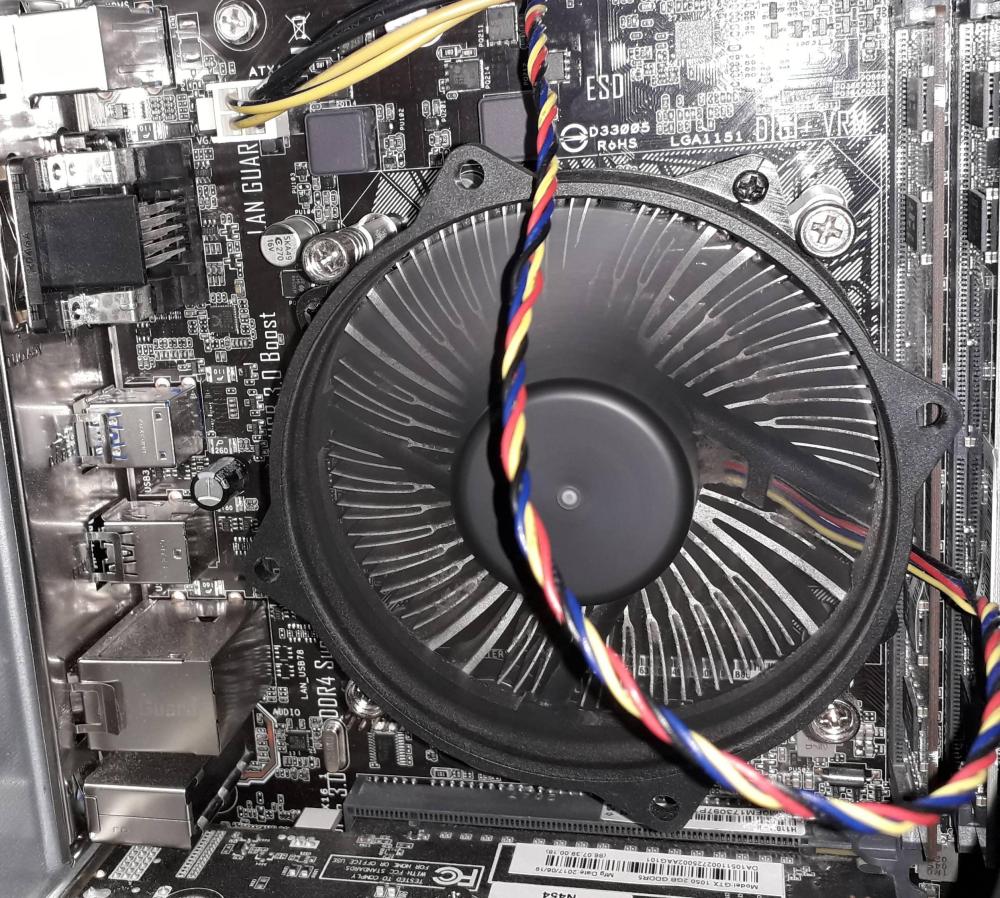

Invité Eddy713 Posté(e) le 24 octobre 2022 Share Posté(e) le 24 octobre 2022 Bonjour, Je parle du ventilo, photo Fan1, à l'allumage du pc = 10heure10, il ne tourne pas et le le pc ne démarre pas. Photo Fan 2, 10heure35, il se met en route et le pc démarre, c'est long ! J'ai bien débranché le cordon multicolore qui passe devant, et connecté juste au-dessus. Si il y a un autre ventilo, je ne le vois pas. Merci. Lien vers le commentaire
Delta Posté(e) le 24 octobre 2022 Share Posté(e) le 24 octobre 2022 hello, c'est bien le ventilo de votre CPU ... en fait il est en défaut le pc ne démarre pas ... Suffit que le CPU passe une certaine température et le ventilo ce met en marche, le pc ne crois plus a un défaut et le pc démarre Il faudrait voir au niveau du bios comment tout cela est règle au niveau des paramètre de ventilation Lien vers le commentaire
Invité Eddy713 Posté(e) le 28 octobre 2022 Share Posté(e) le 28 octobre 2022 Bonjour, Je crois avoir trouver le problème ce matin. J'ai récupéré des organes sur un pc que m'a donné une amie il y a quelques jours. Après avoir juste débranché le ventilateur en place, j'ai connecté à la place l'autre qui a la même prise. Résultat, le ventilo a démarré dans la seconde, suivi aussitôt par le pc. Conclusion le pc en place est défectueux je pense. Question : est-il possible de réparer un fan cpu ? Merci de ton aide. Lien vers le commentaire
Delta Posté(e) le 28 octobre 2022 Share Posté(e) le 28 octobre 2022 (modifié) Il y a 1 heure, Eddy713 a dit : Question : est-il possible de réparer un fan cpu ? Hello, Votre pc est en excellente santé !!!!! On peut exclure le problème de la carte mère etc ... Car, si vous changer uniquement le ventilateur et sont câble ventilateur et que votre pc se met directement en marche, et le ventilo aussi, on peut conclure que le ventilateur qui était en place et du moins les câbles au nombres de 4 câbles un a un soucis. Cela peut être un souci de câble ou alors a la connectique souvent fiche blanche. Peut être aussi a la base du ventilo lui même. non vus le prix d'un ventilateur cpu de base et classic, 15 a 20 eur, cela n'est pas utile et bénéfique de tenter de jouer les mécanos a part de façon ludique pour apprendre le fonctionnement. Changer uniquement le ventilateur... Modifié le 28 octobre 2022 par Delta Lien vers le commentaire
