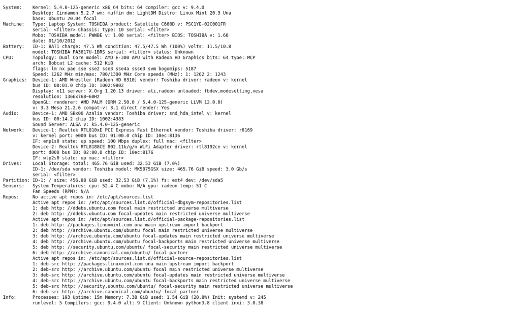

MaxlaMenace Posté(e) le 14 septembre 2022 Auteur Share Posté(e) le 14 septembre 2022 Rebonjour, En annexe, les documents souhaités. L'OS n'est pas la dernière version de Linux Mint Cinnamon mais la version 20.3 Cinnamon (Unabase). Version Cinnamon : 5.2.7. Noyau Linux 5.4.0.-15 generic. Processeur : AMD-E-300APU with Radeon (tm) HD Graphics x2. Memoire vive : 7,4Go. HD: 501,2Go. Carte graph. Advanced Micro devices INC.(AMD/ATI)WRESTLER (Radeon HD6310). Bonne fin de journée. Lien vers le commentaire
Tulburite Posté(e) le 15 septembre 2022 Share Posté(e) le 15 septembre 2022 Bonjour, Ok, j'ai regardé la configuration de ta machine et tu peux très bien démarrer sur une clé USB, selon moi, c'est la solution à privilégier, c'est plus rapide que le support DVD. Selon notre discussion, tu as déjà essayé de graver un DVD qui selon toi ne permet pas de booter dessus, soit le fichier ISO est corrompu, soit la gravure du fichier ISO a échoué, soit le support n'est pas pris en charge par ta machine etc. Pourrais-tu m'expliquer comment tu as procédé, avec quel logiciel tu as effectué cette gravure et avec quel système d'exploitation tu as utilisé Lien vers le commentaire
