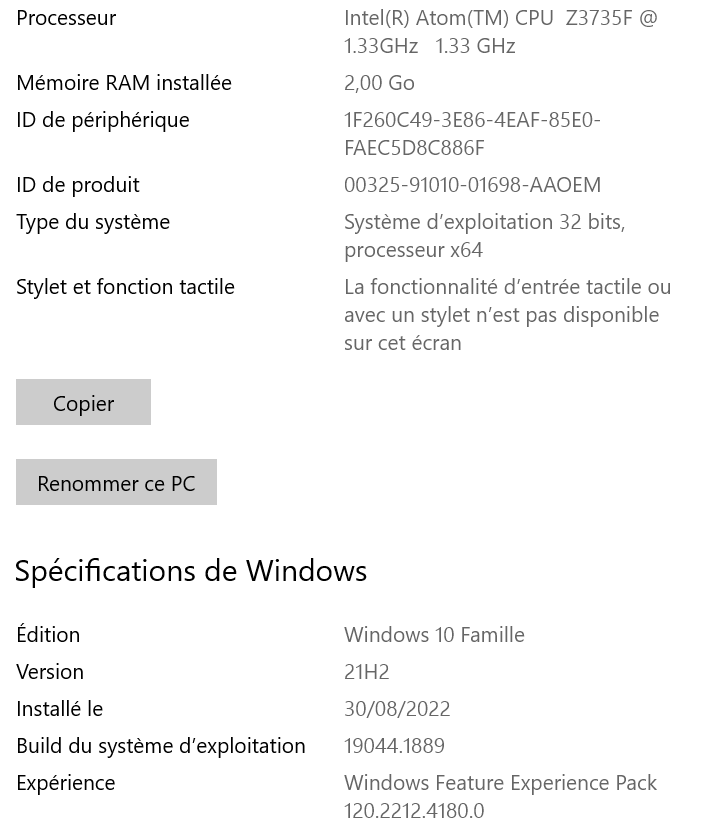

Bonjour à tous et à toutes.
Je me tourne vers des experts en la matière, car là, je suis un peu perdu. En effet, j'ai récupéré le pc d'un pote pour réparer son pavé tactile, mais je me suis aperçu en naviguant sur son pc, que Windows était très instable et se figeait parfois.
J'ai donc réinstallé Windows 10, mais en 32 Bits, et c'est beaucoup plus stable et plus de problèmes de figeage.
J'ai en revanche perdu quelques Drivers en chemin, notamment ceux de la batterie et du Wifi. Grâce à ce forum, j'ai pu trouver les réponses à mes questions et à ce jour le Wifi et l'indicateur de batterie ne fonctionne, mais toujours pas le son (j'ai l'icône du son avec la croix rouge). J'ai déjà essayé beaucoup de chose (les logiciels de détection de pilote etc.) mais rien n'y fais, je me suis même appuyé sur d'autres topic concernant ce pu portable sur ce forum, mais je n'y arrive pas. Ce que je ne comprends pas, c'est que dans le gestionnaire de périphériques, l'onglet son n'apparaît pas..
J'ai également des périphérique inconnu...j'ai lu des topics à ce sujet mais c'est pour du 64 bits il me les faudrait en 32 si possible.
Ma question est donc la suivante : est-ce que quelqu'un peut me guider et m'aider dans ma tâche afin de trouver le driver audio pour le pc portable ?
Je vous joins quelques screen du PC.
Merci d'avance pour votre aide !

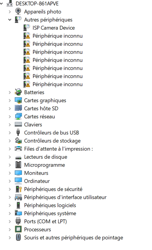

Salut,
J'ai eu ce problème avec mon PC qui est aussi un Thomson :/
Pour les pilotes audio, il va falloir que tu me donne les numéros d'identifications des "Périphérique inconnu" dans ton prochain message, comme sur ma capture :
:c_satisfied:
Posted
Salut,
En effet j'ai passé beaucoup de temps sur ton topic pour ces problèmes, mais j'espère que ça va marcher car j'ai une version 32 bits de Windows 10
Alors pour les périphériques inconnus j'ai ceci :
-ACPI\INT3400\2&DABA3FF&0
-ACPI\ESSX8316\1
-ACPI\INT3401\0
-ACPI\INT3403\8
-ACPI\INT3407\1
-ACPI\INT3406\2&DABA3FF&0
-ACPI\OBDA8723\3&36B2D927&0
Voilà!
Merci pour ton aide!

Salut,
Il y a 1 heure, reezorz a dit :
https://d4.driverscollection.com/-543008383176d2b051e0f41cd3e/_7_14182122172212252302a01e0a46969f059aab0865313d6/55fcf88c858422fb5c423462c5ad3ad9e2dc306d69a64515c2c28cbad0a9f73f1eac57cfd3cfa23169e2942aa7c9020c631798d4/5/19/90/1645479949/DPTF_v8.1.10605.221_.zip
ACPI\ESSX8316\1
http://download.mictests.com/drivers/audio/Everest/ES8316-15-3-24-922/Windows-10x86.zip
ACPI\INT3401\0
https://d4.driverscollection.com/-543008383176d2b051e0f41cd3e/_7_14182122172212252302a01e0a46969f059aab0865313d6/269cf280bc8200e8a0849ed5f6f4bb1596381dea2e7064b541ea95c2428bffde1eac57cfd3cfa23169e2942aa7c9020c6317993f/5/19/90/1645479949/DPTF_v8.1.10605.221_.zip
ACPI\INT3403\8
https://d4.driverscollection.com/-543008383176d2b051e0f41cd3e/_7_14182122172212252302a01e0a46969f059aab0865313d6/439f21d52728718ddc7482db6e6f2e520e6663c387305bc23ffae7b323af15191eac57cfd3cfa23169e2942aa7c9020c63179962/5/19/90/1645479949/DPTF_v8.1.10605.221_.zip
ACPI\INT3407\1
https://d3.driverscollection.com/-47800609857612ae6761d41a37a/_7_14182122172212252302a01e0a46969f059aab0865313d6/549e627d6eb9a98bf0289e32e20ca12a7d629ef0eacc0e6794d1a157298f9abd1eac57cfd3cfa23169e2942aa7c9020c63179a2d/4/80/40/1448503329/sp71813.exe
https://d4.driverscollection.com/-543008383176d2b051e0f41cd3e/_7_14182122172212252302a01e0a46969f059aab0865313d6/6de1a7a192c5cfa3a4809f02cb68f797c23ef5222eabd50f77fbb52fe683b9e41eac57cfd3cfa23169e2942aa7c9020c63179a67/5/19/90/1645479949/DPTF_v8.1.10605.221_.zip
https://www.intel.com/content/www/us/en/download/18489/realtek-bluetooth-uart-bus-driver-for-windows-10-for-stck1a32wfc.html
Voilà pour toi ! :c_wink:

Salut!
Super tout est rentré dans l'ordre!
Merci beaucoup pour ton aide en tout cas!
