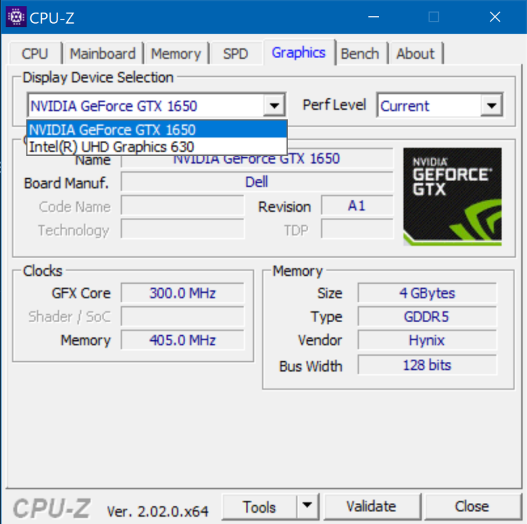

Salut @Dario723,
Tu veux savoir de combien de cartes graphiques dont dispose ton PC, rends-toi sur le site officiel : CPU-Z
Après le téléchargement (version portable disponible), lances le petit logiciel. Et vas sous l'onglet “Graphics”, et si il y a deux cartes graphiques, tu cliques sur le menu déroulant, comme ci-dessous, sinon, il n'y aura qu'une seule carte (“chipset”), qui te sera indiqué.

Il y a 7 heures, Yves B. a dit :
Salut @Dario723,
Salut,
Voilà ce que j'ai :
