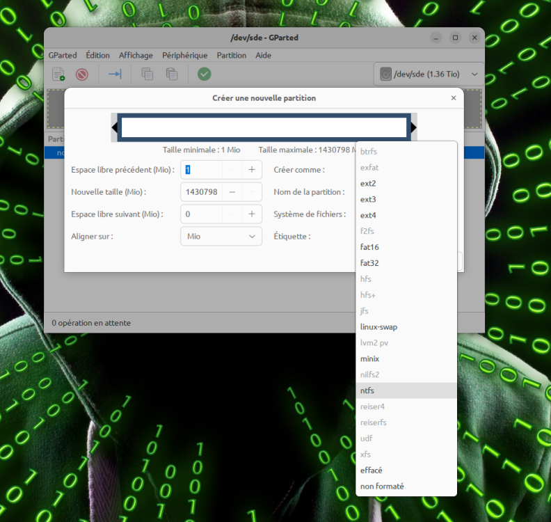

Ok, on va le faire via GParted
Vu que tu as ce disque non alloué, tu vas créer une nouvelle partition ntfs comme ceci
1139977132_Capturedcrandu2022-10-1222-35-37.thumb.png.30df6deb3e9530f526b17822876c0ec2.png
Une fois cette partition créée, on verra pour installer Windows
