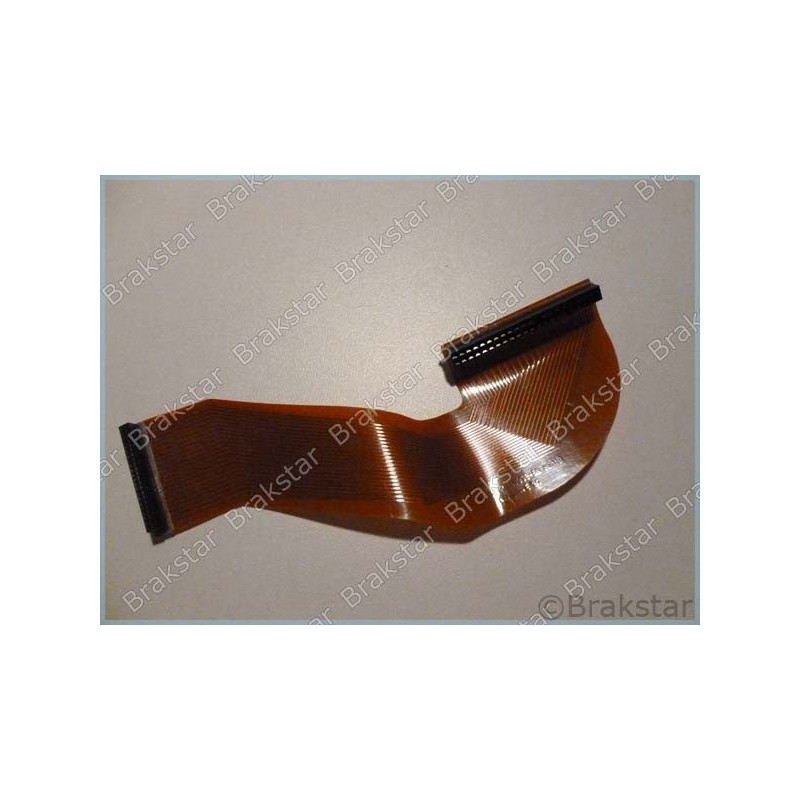

CaptainTER06 Posté(e) le 7 juillet 2022 Share Posté(e) le 7 juillet 2022 Hello ! J'ai un autre ordinateur Compaq Presario 1207 de 1997 sous Windows 98. Lors du changement de lecteur de CD-ROM, ce dernier étant fonctionnel, la nappe du disque dur s'est coupée. Cette nappe est bizarre, elle ressemble beaucoup à une nappe pour lecteur de CD-ROM. Elle est large au début (44pin) et puis toute petite a la fin (40 pin). Cette nappe est en ATA / IDE. Je ne sais pas du tout quel modèle prendre, j'ai visiblement une malédiction avec les vieux ordinateurs portables. Ci joint une photo de la nappe. Cordialement Lien vers le commentaire
Delta Posté(e) le 7 juillet 2022 Share Posté(e) le 7 juillet 2022 il y a 49 minutes, CaptainTER06 a dit : Cette nappe est bizarre, elle ressemble beaucoup à une nappe pour lecteur de CD-ROM. Elle est large au début (44pin) et puis toute petite a la fin (40 pin). hello c'est une nappe spécifique au pc portable. on pourrait en retrouver aussi sur certains DELL pc fixe mais super plat. Lien vers le commentaire
Delta Posté(e) le 7 juillet 2022 Share Posté(e) le 7 juillet 2022 il y a 52 minutes, CaptainTER06 a dit : Je ne sais pas du tout quel modèle prendre, j'ai visiblement une malédiction avec les vieux ordinateurs portables. un peut ce genre là : donnez nous les référence qui sont inscrite dessus Lien vers le commentaire
CaptainTER06 Posté(e) le 7 juillet 2022 Auteur Share Posté(e) le 7 juillet 2022 (modifié) La référence inscrite dessus est Fpc 50m500r06 00 C'est a peu près ce genre la mais avec deux prises femelles, mais la deuxième prise est toute petite et introuvable... Modifié le 7 juillet 2022 par CaptainTER06 1 Lien vers le commentaire
Solution Delta Posté(e) le 7 juillet 2022 Solution Share Posté(e) le 7 juillet 2022 il y a 5 minutes, CaptainTER06 a dit : Fpc 50m500r06 00 https://fr.computer-world.pro/boutique-informatique/50m500r0600-p-3800.html on dirait bien notre copine mais un peut plus bronzé Lien vers le commentaire
