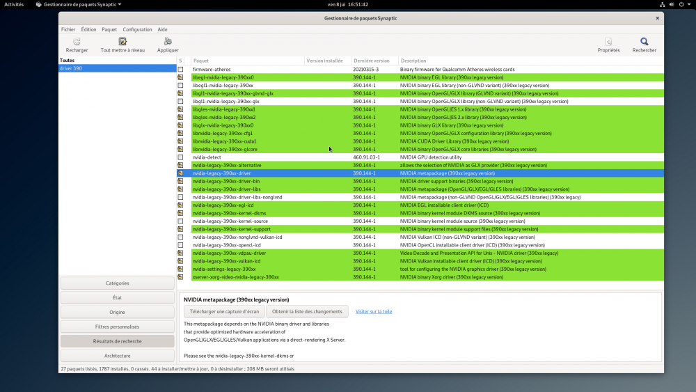

Ensuite tu vas installer synaptic avec la commande suivante
apt install synaptic
Une fois synaptic installé, recherche le driver Nvidia 390, une fois le cette opération effectuée tu coches nvidia-legacy 390xx driver, ceci va installer également toutes les dépendances
219200747_Capturedcrandu2022-07-0816-51-42.thumb.png.13c3ce4903e2b17b0a1175bb0b0e9002.png
Ensuite tu reviens ici pour nous donner des nouvelles

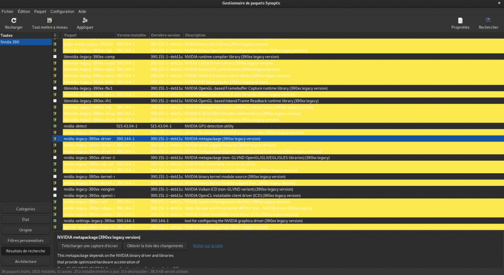

Synaptic était déjà installé sur ma machine, et le paquet nvidia-legacy 390xx driver avec toutes les dépendances associées également. J'ai donc coché les paquets pour mise à jour.
1801754815_Capturedcrande2022-07-1410-13-46.thumb.png.6055e760687c10956d1996fa234a8073.png
La mise à jour se fait sans encombre, en fait il ne se passe pas grand chose comme on peut voir dans le résumé : "0 B seront téléchargés."
Une fois l'opération terminée, retour à la case départ, la commande nvidia-smi ne donne rien et la commande nvidia-detect me donne une liste de driver à installer.
