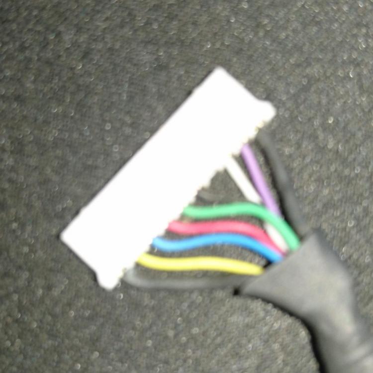

JPG-93 Posted July 6, 2022 Posted July 6, 2022 Effectivement en remplaçant par la Soundblaster SB1570 (avec surtout la mise à jour des tous derniers pilotes pour W11) j'ai retrouvé le son par les sorties arrières. Maintenant je cherche comment connecter la carte son à la face avant (le connecteur SB est en 2x5 broches alors que le câble de la face avant est en 10 broches en ligne et je n'ai pas le brochage du connecteur sur la carte mère ni d'identifiants sur le câble lui-même. Je cherche....
Delta Posted July 6, 2022 Posted July 6, 2022 il y a une heure, JPG-93 a dit : comment connecter la carte son à la face avant (le connecteur SB est en 2x5 broches alors que le câble de la face avant est en 10 broches en ligne et je n'ai pas le brochage du connecteur sur la carte mère ni d'identifiants sur le câble lui-même. Je cherche.... donnez nous la série etc inscrit sur la CM je vais faire une recherche sur la CM précisément
JPG-93 Posted July 6, 2022 Posted July 6, 2022 Manufacturer Hewlett-Packard Model 0A08h (XU1 PROCESSOR) Version NA Chipset Vendor Intel Chipset Model 5000X Chipset Revision 12 Southbridge Vendor Intel Southbridge Model 6321ESB Southbridge Revision 09 J'ai aussi le manuel technique complet de la machine (216 pages) mais rien sur le brochage sur la MB ni sur les codes couleur du câble. J'ai posté aussi une demande dans ce sens sur le site de la communauté HP aux USA. Merci Bcp. @+
