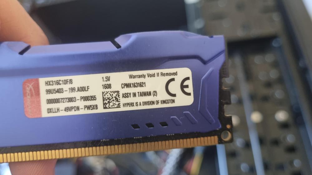

jasckass73 Posté(e) le 4 juin 2022 Auteur Share Posté(e) le 4 juin 2022 Alors attendez je vais vous envoyer une photos en pièce jointe de ce que je pense qui est ma RAM. Oui des freeze ingame et des lenteurs pour tout et n'importe quoi.. Ne serait-ce que lancer le jeu ça met littéralement 45 minutes.. Bref affreux. Une I7? Lien vers le commentaire
Delta Posté(e) le 4 juin 2022 Share Posté(e) le 4 juin 2022 à l’instant, jasckass73 a dit : Ne serait-ce que lancer le jeu ça met littéralement 45 minutes.. Bref affreux. C'est même plus affreux là Et avant cela ne le faisait pas ?? 45 Min c'est pas normal ... C'est plus un simple ralentissement là !! il y a 1 minute, jasckass73 a dit : Une I7? Un I7 c'est le CPU, en ce moment vous avez un I5 je vais regarder vos ram Lien vers le commentaire

Delta Posté(e) le 4 juin 2022 Share Posté(e) le 4 juin 2022 pour les Ram, vous avez sur votre CM 2 emplacement... vous en avez qu'une de Ram, une de 8 Go bien sa ... D'apres ce que je vois c'est une 8Go DESCRIPTION HyperX HX316C10F/8 is a 1G x 64-bit (8GB) DDR3-1600 CL10 SDRAM Vous avez donc encore un emplacement de libre. Il serait bien de remettre la même pour obtenir 2 x 8 Go total 16 Lien vers le commentaire

jasckass73 Posté(e) le 4 juin 2022 Auteur Share Posté(e) le 4 juin 2022 il y a 3 minutes, Delta a dit : pour les Ram, vous avez sur votre CM 2 emplacement... vous en avez qu'une de Ram, une de 8 Go bien sa ... D'apres ce que je vois c'est une 8Go DESCRIPTION HyperX HX316C10F/8 is a 1G x 64-bit (8GB) DDR3-1600 CL10 SDRAM Vous avez donc encore un emplacement de libre. Il serait bien de remettre la même pour obtenir 2 x 8 Go total 16 Oui j'ai vue que j'avais un deuxième emplacement effectivement 1 Lien vers le commentaire

Delta Posté(e) le 4 juin 2022 Share Posté(e) le 4 juin 2022 il y a 1 minute, jasckass73 a dit : Oui j'ai vue que j'avais un deuxième emplacement effectivement correct, vous remettez la même exactement la même. Comme cela elle seront vraiment au même diapason et même spécification et se marieront comme il faut.. 1 Lien vers le commentaire

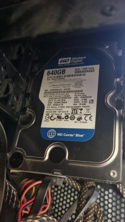

jasckass73 Posté(e) le 4 juin 2022 Auteur Share Posté(e) le 4 juin 2022 il y a 3 minutes, Delta a dit : Disque Dur Alors je pense que c'est ça ? Je vous envoie une photo 1 Lien vers le commentaire
jasckass73 Posté(e) le 4 juin 2022 Auteur Share Posté(e) le 4 juin 2022 il y a 6 minutes, Delta a dit : Disque Dur C'est pitoyable à quel point je suis perdu dans tout ce qui est hardware .. Lien vers le commentaire
Delta Posté(e) le 4 juin 2022 Share Posté(e) le 4 juin 2022 il y a 3 minutes, jasckass73 a dit : Alors je pense que c'est ça ? Je vous envoie une photo correct, votre "DD" disque dur fait une capacité total de 640 go Je suppose que vous ne l'avez pas rempli completement ce 640 go ?? vous l'avez rempli a combien ?? allez a la page là ou vous voyez votre disque dur, cliquer souris droite dessus puis propriété vous voyez combien d'espace est utilisé Lien vers le commentaire

jasckass73 Posté(e) le 4 juin 2022 Auteur Share Posté(e) le 4 juin 2022 il y a 3 minutes, Delta a dit : correct, votre "DD" disque dur fait une capacité total de 640 go Je suppose que vous ne l'avez pas rempli completement ce 640 go ?? vous l'avez rempli a combien ?? allez a la page là ou vous voyez votre disque dur, cliquer souris droite dessus puis propriété vous voyez combien d'espace est utilisé Alors va falloir que je ré branche le pc, je fais ça de suite Lien vers le commentaire
Delta Posté(e) le 4 juin 2022 Share Posté(e) le 4 juin 2022 je vois que votre "DD" disque dur est de 2010. Cela fait 12 ans d'age... Il serait peut être bon de faire un petit check avec crystal disk info voir sont état de santé. crystal disk https://crystalmark.info/redirect.php?product=CrystalDiskInfoInstaller insaller le et demarrer le vous allez retrouver ceci : ou alors ou encore vous l'aurez compris ... Il faut etre dans le bleu ou le vert. Si c'est en jaune ou rouge c'est pas bon!! Lien vers le commentaire
