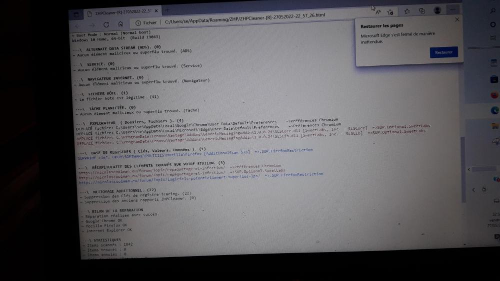

Chrissie Posté(e) le 28 mai 2022 Auteur Posté(e) le 28 mai 2022 Merci beaucoup pour votre réponse. Crystal est OK. Il me dit "correct". Pour le Memtest64 Comment ça marche ? une fois le logiciel installé, je clique où ? Le problème est apparu aprés le plantage du pc, et ça me l'avait déjà fait une fois mais en passant ZHP cleaner, tout était redevenu normal, mais pas ce coup-ci, snif. D'ailleurs, voici le rapport de ZHP cleaner

Delta Posté(e) le 28 mai 2022 Posté(e) le 28 mai 2022 votre rapport indique qu'il y avait des petites choses qui le dérangeait ... Visiblement il les as retirer... Faite le test memtest 64 et si c'est ok on vous envoie pour peaufiner votre nettoyage avec l'équipe désinfection. Ensuite revenez nous voir si après la désinfection complète votre pc réagis encore mal. Cela voudrait dire qu'il y a un souci ailleurs en software ou hardware..
