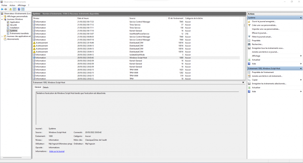

L'observateur d'événements log une bonne partie des erreurs, mais ne permet pas une recherche aussi précise. Et à part cet outil, je ne vois pas ailleurs où chercher.
Pour le lancer : touches [Windows]+[R] puis saisir « eventvwr ».
Et je regarderais dans ces trois catégories :

J'ai bien trouvé l'événement en relation avec le message d'erreur Scriphost, comme tu l'as précisé cela ne donne pas plus d'informations.

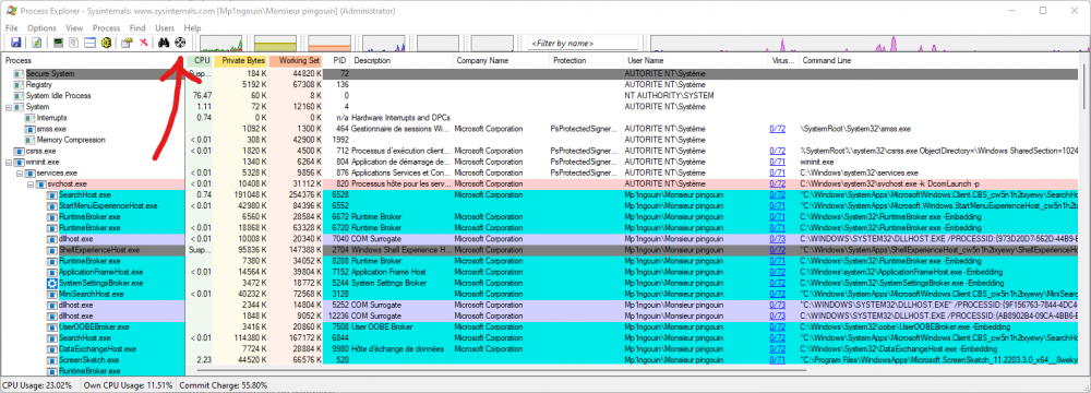

J'ai recherché sur l'ordinateur toutes les extensions .JS & .VBS en utilisant l'outil Everything.exe, le script qui a essayé de se lancer semble appartenir au logiciel "Razer", je l'ai téléchargé récemment, il s'était ajouté au programme au démarrage de windows.
J'ai aussi appris qu'on peut trouver la source du script à l'aide de "Process explorer" en sélectionnant l'icône
puis cibler la fenêtre qui indique le messages d’erreur Windows Script Host. :c_satisfied:
Du coup me voilà rassuré :c_magic:
Merci de ton aide !
Merci du partage, ça pourra certainement servir à d'autres.
