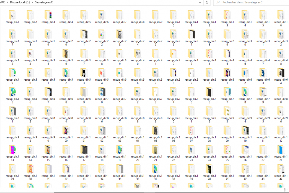

alleur Posté(e) le 8 avril 2022 Auteur Posté(e) le 8 avril 2022 @Delta Je viens de passer un certain temps, ou un temps certain ! Avec Easeus. J'ai de nouveau fait analyser sur le n° 2, et la les fichiers et dossiers sont toujours là. J'ai essayé de récupérer un fichier très court, mais systématiquement il me propose d'acheter la version à 65€. Aurions-nous une autre méthode ? J'attends votre réponse pour tenter le méthode avec testdisk. Les saisies sont celles de départ à l'ouverture. (Précieux 6 et un disque dur externe de rajout.) Et la deuxième vue après démarage de l'analyse du
