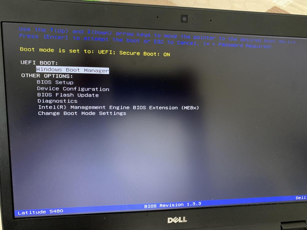

Bonjour alors lorsque je mets la clé au pc j’allume mon ordi une fois le Dell qui apparaît j’appuie plusieurs fois sur f12
voilà ce que sa m’affiche
dans quoi dois je aller ?
merci
Il y a 5 heures, Mallory a dit :
hello,
vous auriez du avoir apparaitre votre clé usb dans le champ uefi boot
votre secure boot est activé je vois. Il faudrait le désactivé et cela se passe dans le bios.
donc sélectionner bios setup et donné nous un screen
