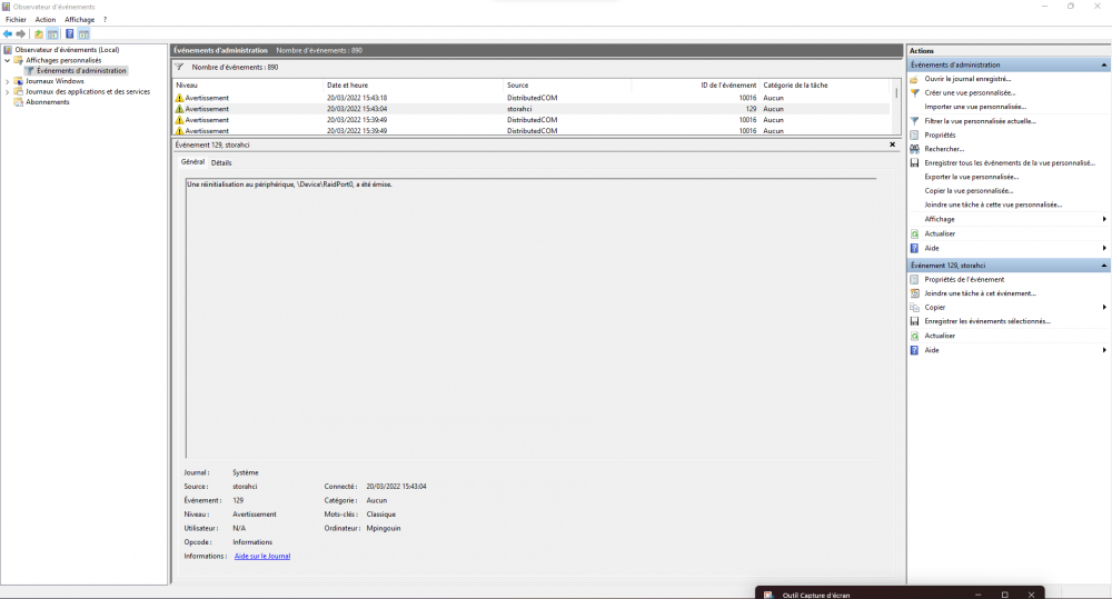

Après une réinstallation manuelle de Windows 11 avec une clé USB, j'ai commencé à avoir des freezes accompagnés de cet avertissement dans l'observateur des événements,
En cherchant sur internet J'ai appris que c'est le pilote "Contrôleur AHCI SATA standard" qui en est responsable,

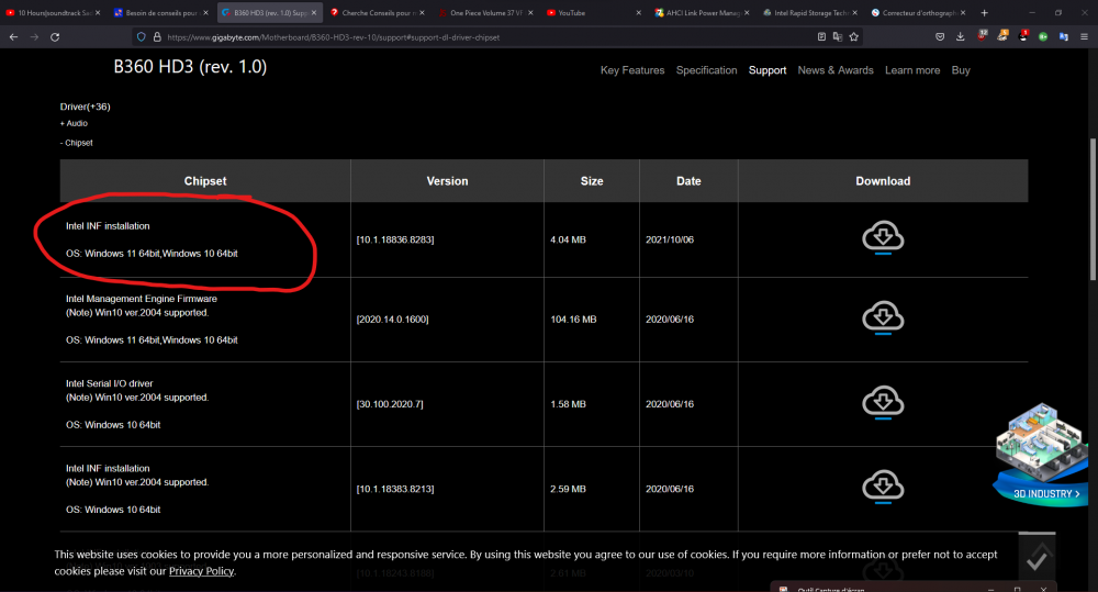

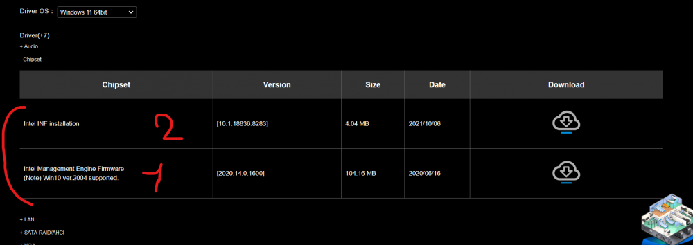

Très bien, mais sur cette image, je ne dois télécharger que la plus récente ou les deux ?
36707165_lecrabechipsetordredemisejour.thumb.png.1f8e08a8690b52bd8ed40ed384e6ec75.png

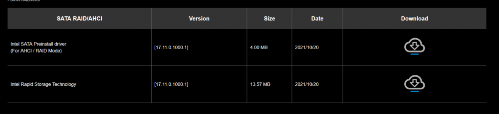

et ensuite je pourrais télécharger le pilote contrôleur AHCI SATA, mais là encore je dois commencer par "Intell Sata preinstall driver" ?
748214364_lecrabemisejoursatacartemere.thumb.png.718495fbcd2b44301f7f1ce80c95ab5a.png

Je retrouve toujours un avertissement dans l'observateur des événements, mais cette fois c'est
Erreur iaStorac
