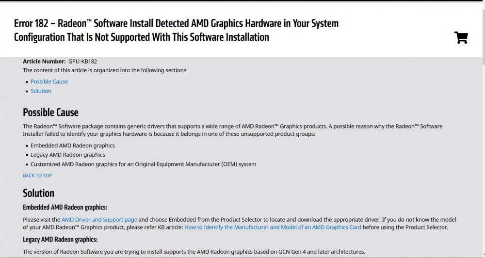

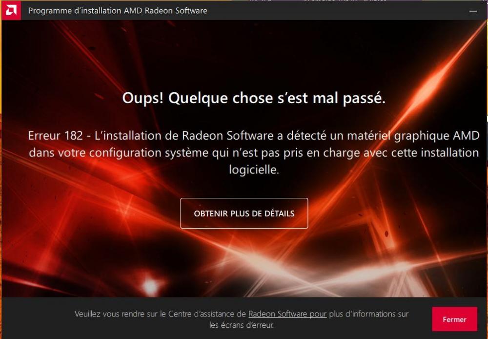

Sandelta Posté(e) le 18 janvier 2022 Auteur Share Posté(e) le 18 janvier 2022 Bonjour. J'ai procédé comme tu m'as indiqué, et je tombe sur cette erreur. Lien vers le commentaire

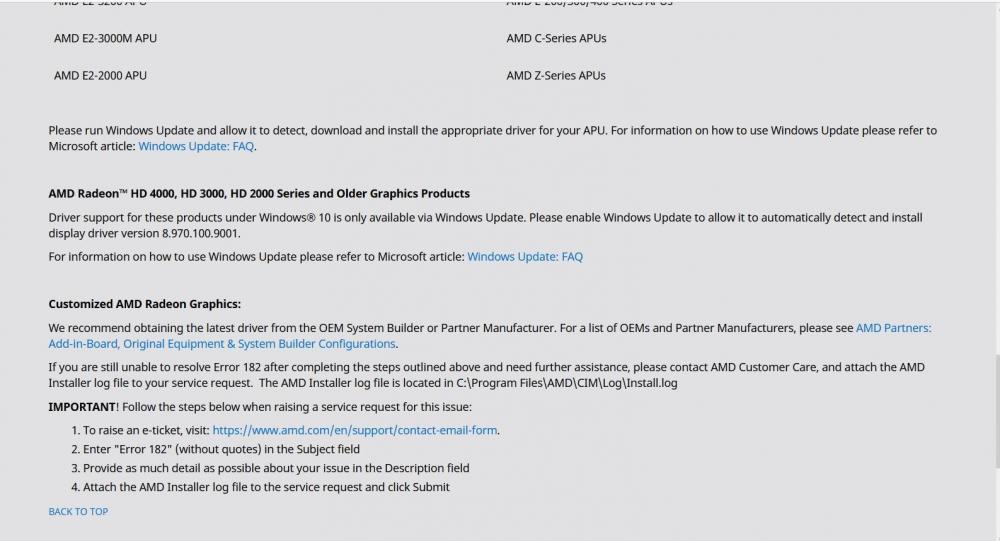

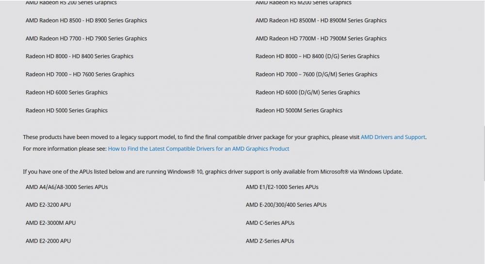

Sandelta Posté(e) le 18 janvier 2022 Auteur Share Posté(e) le 18 janvier 2022 Ci-après, je mets les pages d'explication AMD. @+. Lien vers le commentaire

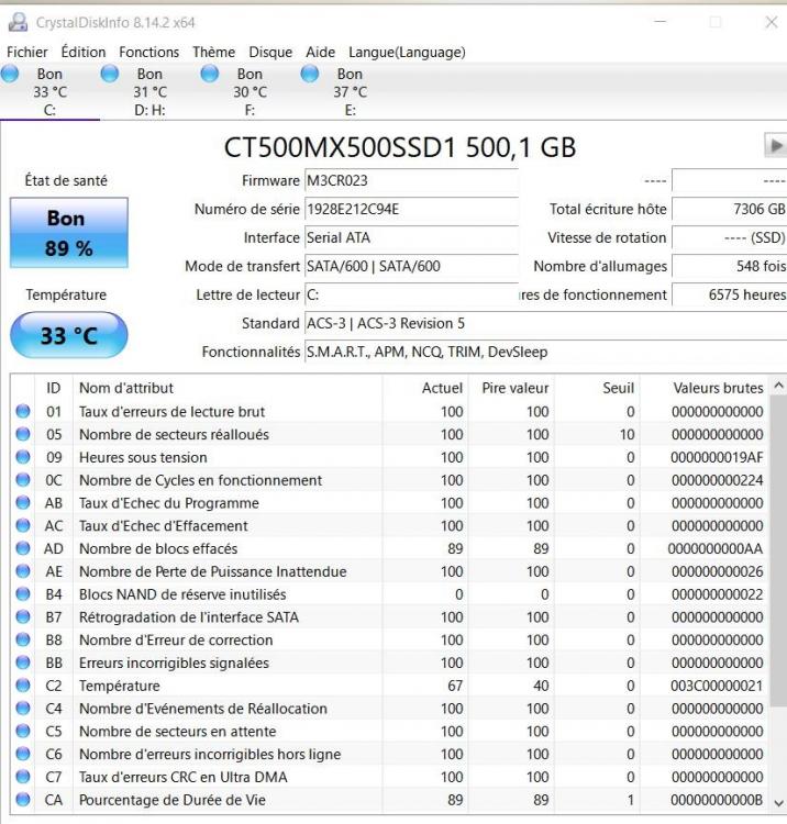

Firebird Posté(e) le 18 janvier 2022 Share Posté(e) le 18 janvier 2022 (modifié) Bonjour ➡️ Essaie les deux autres pilotes recommandés par TLD. Intel Radeon RX Vega M Graphics 21.30.37.04 WHQL AMD Radeon PRO Software for Enterprise 21.Q4 WHQL ➡ Saisis winver + OK dans la zone de recherche. => Indique-moi la version exacte de W10. ➡ Teste ton disque dur via CrystalDiskInfo. => Tutoriel ➡️ Répare le système via DISM et SFC https://community.lecrabeinfo.net/blogs/entry/174-réparer-le-système-windows-via-dism-et-sfc/ Modifié le 18 janvier 2022 par Firebird Lien vers le commentaire
Sandelta Posté(e) le 19 janvier 2022 Auteur Share Posté(e) le 19 janvier 2022 Bonjour Firebird. Les autres versions proposées aboutissent au même résultat. J'ai lu quelque part, en cherchant (mais, désolé, je n'ai pas enregistré la référence) qu'il n'y avait pas de pilote dédié pour Win 10 des cartes de la série HD, et de fait, sur les listes de compatibilité je n'ai pas vu de modèle Radeon HD. Le pilote qui est proposé par AMD (carte ATI Sapphire, GDDR5, 1024 MB) date de 2015. Pour le moment, il fonctionne ! J'ai désinstallé tout ce qu'il y avait avec DDU, et réinstallé la version préconisée par AMD. Pour le moment, donc, je n'ai pas de problème. Je reste dans l’attente de ton commentaire. Merci. Lien vers le commentaire
Firebird Posté(e) le 19 janvier 2022 Share Posté(e) le 19 janvier 2022 Bonjour @Sandelta Merci pour ton retour détaillé. Effectivement certains pilotes proposés par TLD ne s'installent pas. L'utilisation de DDU est une bonne initiative. L'état du disque dur est correct. Si le problème est réglé, tu peux clore le sujet. Bonne fin de journée. Lien vers le commentaire
