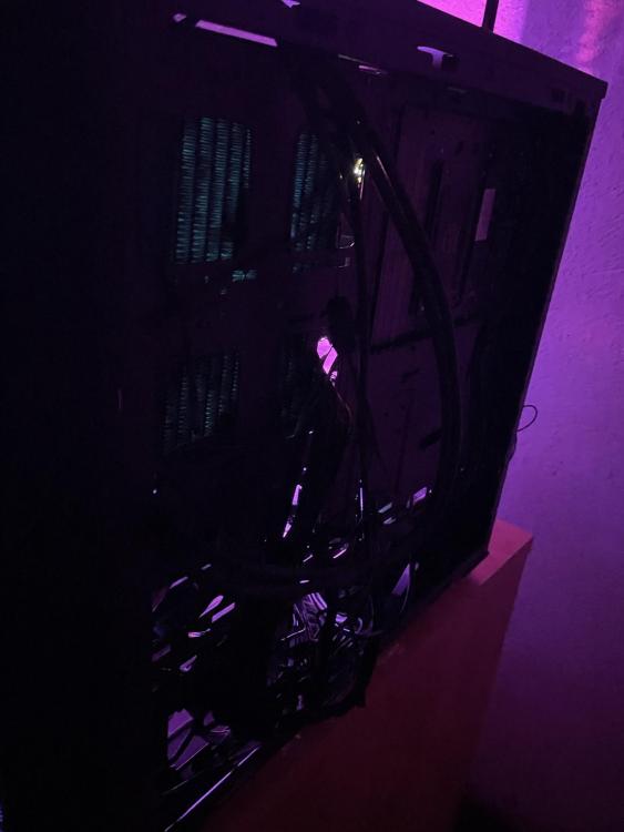

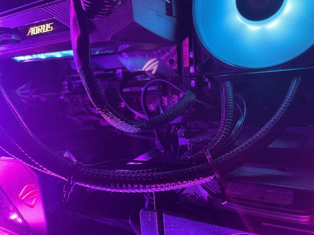

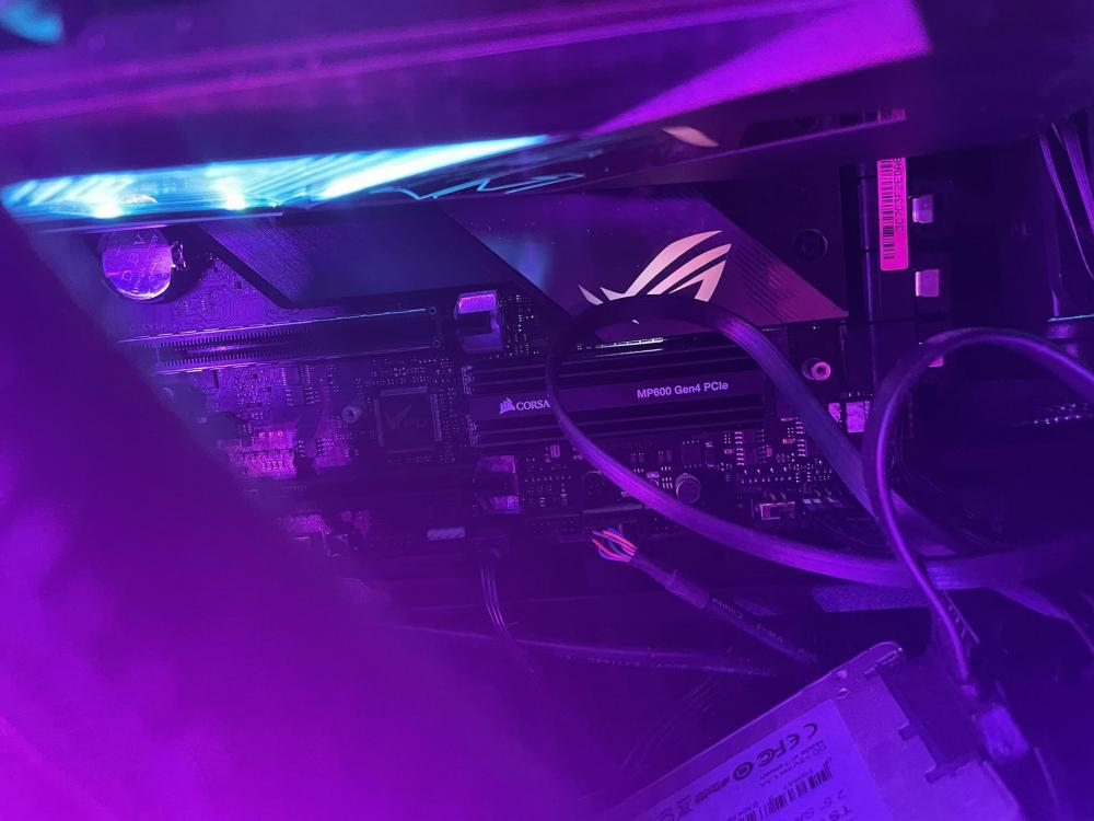

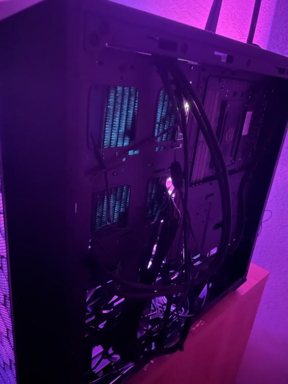

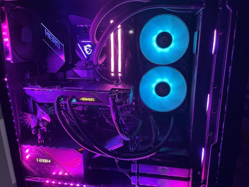

Delta Posté(e) le 11 janvier 2022 Share Posté(e) le 11 janvier 2022 faite une fois des plan de photo de plusieurs angles etc. que l'ont voient un peut l'agencement de tout ce petits monde... car l’échange eau radiateur etc ce fait bien Lien vers le commentaire

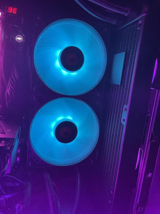

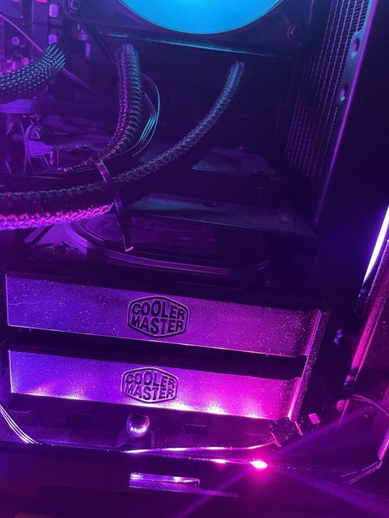

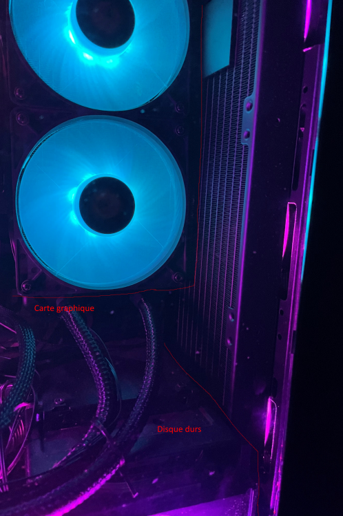

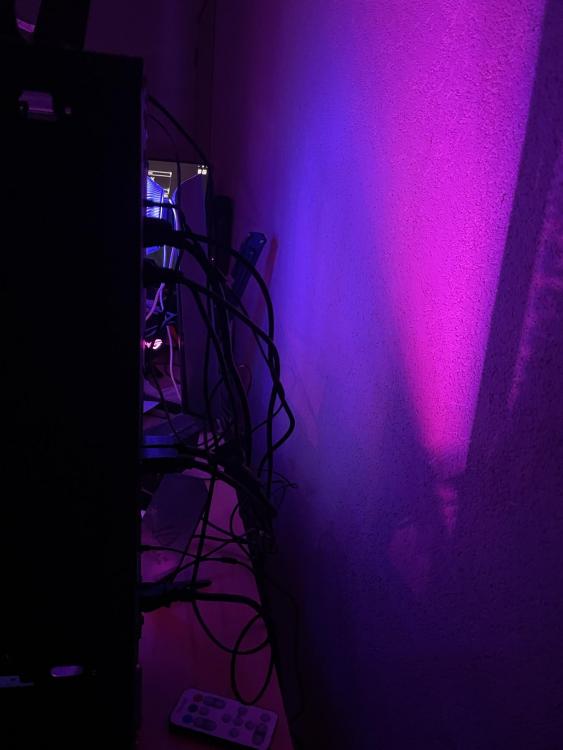

ihtaieb Posté(e) le 11 janvier 2022 Auteur Share Posté(e) le 11 janvier 2022 (modifié) Je viens de terminer, voici les photos! Vue globale: Radiateur CPU Arrière + SSD contenant mes jeux NVME (contenant mes OS et stockage hors-jeux) Back-end + sortie radiateur GPU: Ecart PC/mur: Etat actuel: Modifié le 11 janvier 2022 par ihtaieb Etat ajouté Lien vers le commentaire
Toto61 Posté(e) le 11 janvier 2022 Share Posté(e) le 11 janvier 2022 Il y a deux éléments qui me surprend : chez MSI, les ventilateurs sont plaqués parallèlement au radiateur du Watercooling, ce qui permet d'extraire la chaleur issue du radiateur, or, sur ton montage, on a l'impression qu'ils sont perpendiculaires à ce radiateur, diminuant de facto leurs efficacités. Je me trompe ? Chez MSI : Chez toi : D'autre part, tu n'as que 2 ventilateurs alors que la ref indiquée dans ton premier post, MSI MAG Coreliquid 360R, en compte semble t'il 3 ? Enfin, le radiateur du Watercooling semble situé juste devant les aérateurs de la face avant, ce qui réduit l'entrée d'air, d'autant que les ventilateurs de ce radiateur sont à sa perpendiculaire. L'extraction de l'air chaud semble donc confié au seul ventilateur arrière de ta tour. Je ne suis pas du tout un spécialiste en Watercooling, mais la circulation du flux d'air me semble très problématique avec ce montage. Et je vais oublier de parler volontairement du disque SSD que l'on aperçoit posé en vrac sous ta carte graphique, et qui doit se prendre toute sa chaleur... Lien vers le commentaire
ihtaieb Posté(e) le 11 janvier 2022 Auteur Share Posté(e) le 11 janvier 2022 il y a une heure, Toto61 a dit : Il y a deux éléments qui me surprend : chez MSI, les ventilateurs sont plaqués parallèlement au radiateur du Watercooling, ce qui permet d'extraire la chaleur issue du radiateur, or, sur ton montage, on a l'impression qu'ils sont perpendiculaires à ce radiateur, diminuant de facto leurs efficacités. Je me trompe ? Chez MSI : Chez toi : D'autre part, tu n'as que 2 ventilateurs alors que la ref indiquée dans ton premier post, MSI MAG Coreliquid 360R, en compte semble t'il 3 ? Enfin, le radiateur du Watercooling semble situé juste devant les aérateurs de la face avant, ce qui réduit l'entrée d'air, d'autant que les ventilateurs de ce radiateur sont à sa perpendiculaire. L'extraction de l'air chaud semble donc confié au seul ventilateur arrière de ta tour. Je ne suis pas du tout un spécialiste en Watercooling, mais la circulation du flux d'air me semble très problématique avec ce montage. Et je vais oublier de parler volontairement du disque SSD que l'on aperçoit posé en vrac sous ta carte graphique, et qui doit se prendre toute sa chaleur... Pour le watercooling: Alors il y'a bien 3 ventilateurs devant le radiateur (photo de la face avant du PC, les trois ventilos RGB en violet) Les deux ventilos bleus sont devant un radiateur du watercooling de la carte graphique Pour le SSD en vrac, en gros j'ai un HDD qui se trouve dans le compartiment des HDD, un SSD fixé au dessus de ce compartiment, et le SSD en vrac est encore un SSD supplémentaire, mais il n'y a aucun emplacement disponible En gros j'ai fixé le watercooling de la carte graphique sur l'emplacement des SSD (et c'est aussi pour ça que j'ai retiré la plaque coté droit, pour avoir une sortie d'air (je comptais découper la plaque mais j'ai eu un problème technique de procrastination ^^') Bref j'ai deux radiateurs, le MSI à l'avant avec 3ventilateurs pour le CPU, et un sur le coté avec 2ventilateurs pour la carte graphique Ensuite pour le flux d'air et les SSD qui n'auraient pas le flux d'air suffisant, tu penses que ce serait la source du problème? Il faudrait que j’achète un boitier qui est adapté pour accueillir 2 radiateurs? En vrai je n'avais pas pensé à ça car j'ai cette configuration depuis fin 2020 (ce setup à été conçus spécialement pour la sortie de Cyberpunk 2077 auquel je voulais absolument jouer en ultra) peut être que neuf ça ne posait pas de problème mais que à l'usure ça devient de plus en plus un problème? Lien vers le commentaire
Toto61 Posté(e) le 11 janvier 2022 Share Posté(e) le 11 janvier 2022 Donc 2 Watercooling, tu avais omis de préciser ce point dans ton post initial. Donc, si je suis le raisonnement, l'extraction du flux d'air chaud de la carte graphique se fait vers l'arrière du radiateur du CPU, qui doit donc gérer en plus de sa propre chaleur, la chaleur issue de la CG ? Ma remarque concernant le SSD était surtout valable avec un flux d'air chaud en provenance de la CG, mais ne concernait pas le problème de surchauffe du CPU. Lien vers le commentaire
ihtaieb Posté(e) le 11 janvier 2022 Auteur Share Posté(e) le 11 janvier 2022 (modifié) il y a 22 minutes, Toto61 a dit : Donc 2 Watercooling, tu avais omis de préciser ce point dans ton post initial. Donc, si je suis le raisonnement, l'extraction du flux d'air chaud de la carte graphique se fait vers l'arrière du radiateur du CPU, qui doit donc gérer en plus de sa propre chaleur, la chaleur issue de la CG ? Ma remarque concernant le SSD était surtout valable avec un flux d'air chaud en provenance de la CG, mais ne concernait pas le problème de surchauffe du CPU. Ah oui dans le post initial je n'ai pas pensé parler du watercooling de la CG car pas de soucis à ce niveau la mais c'est vrai que ça peut participer au problème désolé ^^' Ok pour le SSD, pour la CG pas de soucis, le flux d'air se dirige vers l'extérieur ^^ Et pour le raisonnement, c'est bien ça oui, d'ailleurs mon GPU est à 29°, et le GPU Memory est à 42°, ce sont des températures normales ou bien je dois prendre en compte un nouveau problème? Si je passe par ce boitier: https://www.amazon.fr/Corsair-Crystal-élevéen-Astucieux-Boîtier/dp/B07MFR1VDN Avec ce boitier le radiateur du CPU serait à l'avant (flux d'air qui entre dans le boitier), et le radiateur de la CG serait en haut (flux d'air qui sort du boitier) des ventilateur en face des radiateurs, 2ventilateurs supplémentaires en bas du boitier, et l'extracteur arrière Ça pourrait apporter une amélioration? Modifié le 11 janvier 2022 par ihtaieb orthographe Lien vers le commentaire
Toto61 Posté(e) le 11 janvier 2022 Share Posté(e) le 11 janvier 2022 (modifié) A première vue oui, tu as un emplacement avant compatible avec les radiateurs de 360mm, et un en position haute, réservé à un radiateur de 240-280mm. A vérifier que le radiateur du Watercooling de ta CG soit bien dans cette plage. L'avantage, c'est que l'alimentation et les disques sont situés dans une propre partie isolé. La Attendons l'avis de @Delta. Modifié le 11 janvier 2022 par Toto61 Lien vers le commentaire

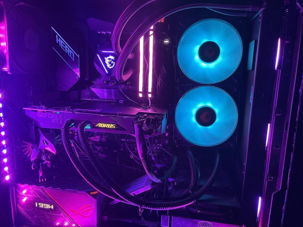

ihtaieb Posté(e) le 13 janvier 2022 Auteur Share Posté(e) le 13 janvier 2022 (modifié) Bonjour bonjour, désolé pour le temps de réponse, j'étais en déplacement et hier soir j'ai refais mon installation ^^' Alors je pense que ça devrait venir du fait que le radiateur doit être assez large et que ce ne sont que les palettes qui sont froides Pour mon installation, mon radiateur était à la verticale, pompe en haut, et pour le radiateur de la CG à la verticale aussi mais pompe en bas Alors j'ai reçu mon nouveau boitier (il est trop beau !!) En tout cas merci beaucoup pour votre aide <3 le fautif était le boitier du coup (enfin c'était au moins le fautif principal) Pour l'installation actuelle, j'ai mon radiateur CPU toujours à la verticale face avant, mais la pompe et le tuyaux sont en bas (j'ai vu que c'était mieux comme ça l'air qu'il pourrait y avoir dans le watercooling sera envoyé vers le haut du radiateur, vous pouvez confirmer que l'info est vraie? ^^), flux d'air qui entre dans le boitier Et le radiateur de ma CG est à l'horizontale fixé en haut du boitier, flux d'air qui sort du boitier Et comme j'ai dis dans la description de l'installation, j'ai une pompe de circulation ^^ Alors pour le moment il y a du mieux, la température est toujours stable à 40°, mais avec une fréquence de 3393MHz (J'ai bridé de 1%, d'après ce que j'ai vu sur internet, mètre la limite à 99% pour qu'il y ait la présence d'une bride ça aide le PC à réguler la température, vous pouvez confirmer?? ^^), et j'ai mes deux écrans allumés avec WallpaperEngine qui tourne pour le fond d'écran, par contre j'ai paramétré le ventilateur en full speed Bref le boitier était surement le fautif :X Par contre au démarrage ça pique à 60° avec 4000MHz, au bout de 5secondes les ventilateurs prennent en compte le paramètre full speed et la température redescends à 40° en 15secondes Voila pour la nouvelle situation, ça vous parait bien? Il y a un moyen d'améliorer les choses niveau température? Ou je peux marquer le sujet comme résolu? Ah et aussi vous pouvez me dire quelle est la fourchette de température acceptable au repos, en utilisation simple (un serveur Docker, un serveur local PHP/SQL et un IDE) et en utilisation intensive (gros jeux style Cyberpunk, MassEffect, The Witcher, AC Valhala... Et coup de stress test) et à partir de quelle température je dois m'inquiéter? Modifié le 13 janvier 2022 par ihtaieb Lien vers le commentaire
