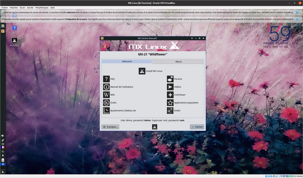

Je connais pas spécialement MX et je ne vois pas de ce que tu veux dire, fais une capture d'écran

Merci, j'ai déjà télécharger la distribution que je veux installer en virtuel afin de pouvoir t'aider, mais soit tu attends que j'installe de mon côté, soit tu me fais une capture d'écran / une photo mous me montrer ton problème
C'est très simple, tu bootes sur ton fichier iso (clé USB / DVD) une fois sur le premier écran tu tapes sur F2 (pour mettre en Français si tu le désires) et ensuite tu lances l'installation (c'est le premier dans la liste). Une fois sur le bureau tu cliques sur installer.
